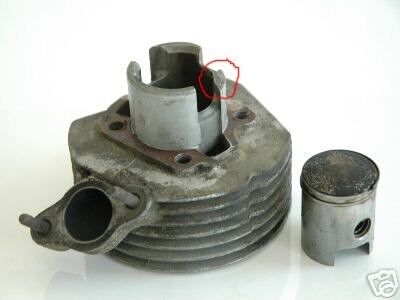

    Habe den Motor ausgebaut und zerlegt. Der Zylinder sieht aber etwas seltsam aus.
    Nun meine Frage, ist das normal oder ist wirklich ein Stück am Guß abgebrochen (siehe Bild, rot eingekreist) ??
    Ich konnte auch kein abgebrochenes Teil im Kurbelwellengehäuse finden.
    Danke !!
  • Ein bisschen grösser hätte nicht geschadet, aber ich würd' sagen das da tatsächlich was abgebrochen ist. Aufgrund der Größe des Stücks würd' ich aber einfach mal behaupten das sowas nicht unbemerkt in den Kurbelwellenraum fällt. Ob der Zyli noch zu benutzen ist wage ich allerdings nicht zu raten!
  • Wüde mal im Kurbelgehäuse nachsehen ob das abgebrochene Teil findest! Ich glaub schon dass es wieder verwenden kannst ist ja nur ein kleines Stück ausgebrochen, der Kolben ist ja trotzden genug geführt .

    Habe bei Ebay auch schon mehrere gebrauchte Zylinder gesehen und alle sahen so aus wie meiner, es fehlt ein Stück am Guß !!
    Also muß ja eigentlich der Zylinder O.K. sein und was anderes funktioniert nicht richtig, aber was ??

  • Hallo, habe gerade Dein Problem mit dem Zylinder an der PK 50 XL Automatik gelesen.
    Ich habe vor einer Woche an meiner Vespa Automatic einen neuwertigen Zylinder wegen mangelnder Kompression mit guten Kolben und neuen Kolbenringen eingebaut.
    Am alten Zylinder habe ich die Stelle nachgemessen. Sie ist 9 mm kürzer als die übrigen Teile des Zylinderfuß. Die Oberfläche ist unegal gegenüber den anderen Teilen und die Fase auf der Innenseite fehlt.
    Ich behaupte der Zylinder ist i.O.

  • Hi, ich denke auch daß der Zylinder O.K. ist.
