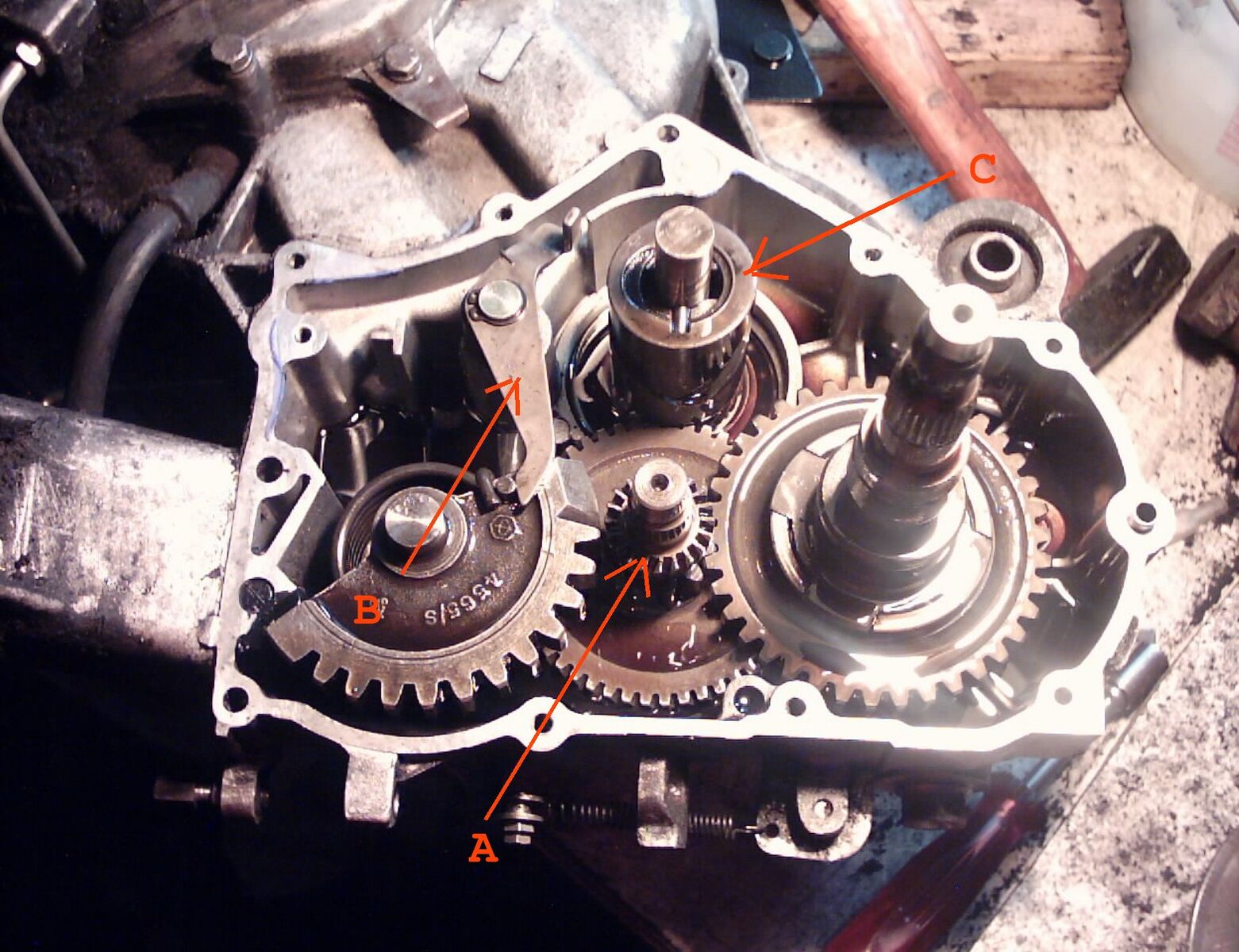

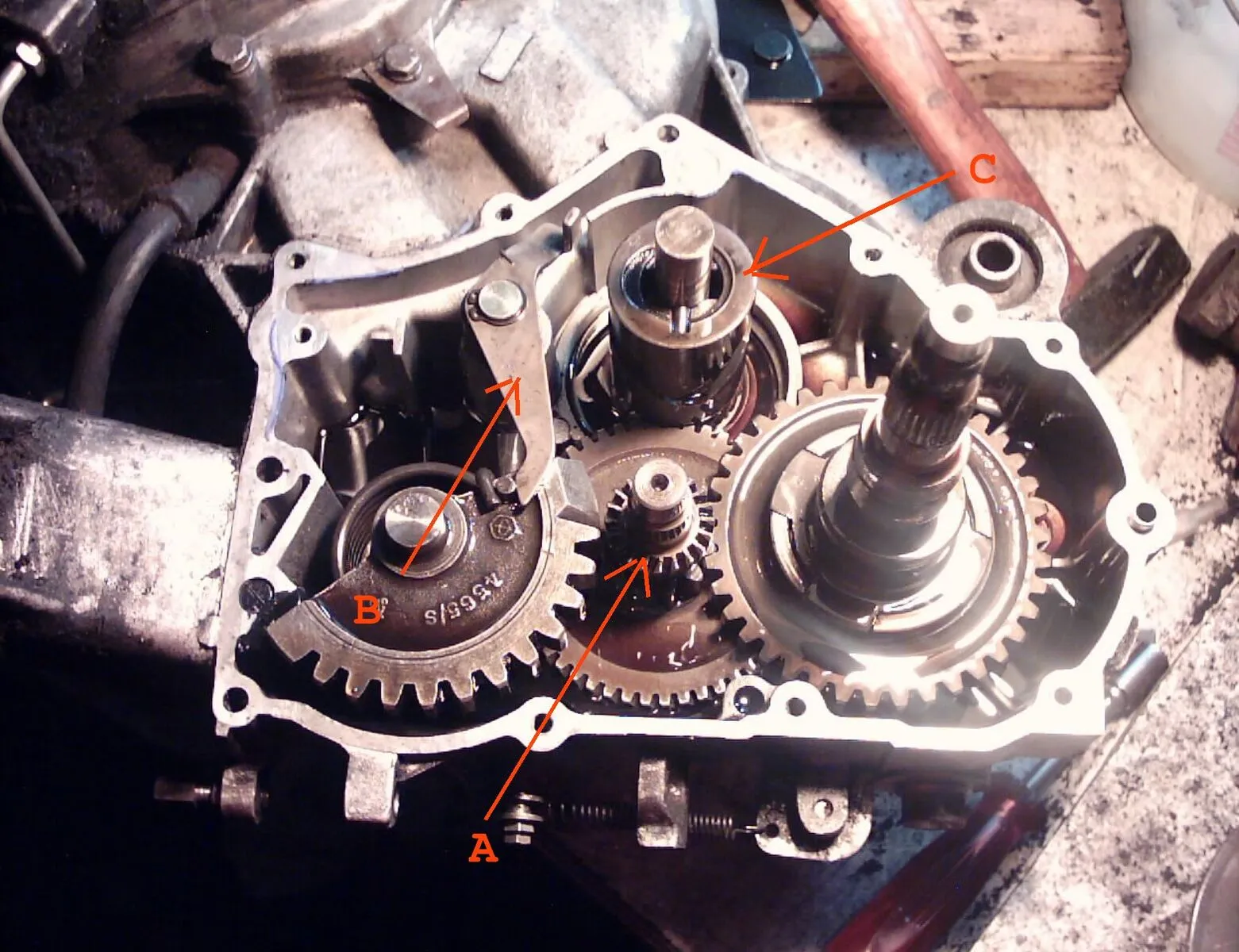

    Die Fliehkraftkupplung ist keine Ölbadkupplung??? :huh:
    Wenn es so ist ist, es ja fast scheißegal welches Öl man bei der Automatik ins Getriebe gibt, solange die O-Ringe und Dichtungen es mitmachen....
    Na gut alle Ölsorgen sind damit behoben....
    Gerald
    Das Leben ist zu kurz um häßliche Roller zu fahren!
    • January 24, 2008 at 16:46
    Hi nee, die Fliehkraftkupplung ist aussen in der unteren Riemenscheibe. Im Gehäuse ist nur die Untersetzung und ggf. der Kickstarter wenn vorhanden. Ich hab mal ein Bild angehängt.
