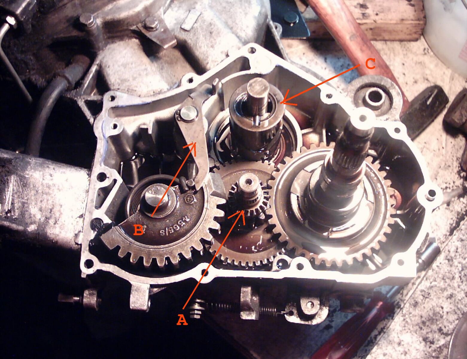

  • hi bei der Automatik handelt es sich im strengen Sinn, nicht um ein Getriebe. Es sind keine Gänge zu wechseln und dadurch auch keine Zahnräder zu verschieben oder Synchronringe vorhanden. Das einzige was passiert es wird eine Klauenkupplung (im Leerlauf) eingelegt . Das "Getriebe verkraftet fast jedes (Getriebe) Oel. Hier der Auszug der [lexicon='Reparaturanleitung',''][/lexicon]. :thumbup:

  • jetzt mal ne saudumme frage....
    Ich bin erst seit kurzem Besitzer der pk50 automatik und habe sie noch nicht zerlegt....
    Die Fliehkraftkupplung ist keine Ölbadkupplung??? :huh:
    Wenn es so ist ist, es ja fast scheißegal welches Öl man bei der Automatik ins Getriebe gibt, solange die O-Ringe und Dichtungen es mitmachen....
    Na gut alle Ölsorgen sind damit behoben....
    Gerald
