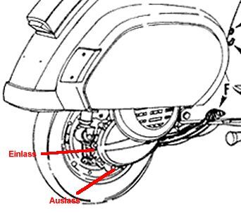

    Ich finde nur eine Ölschraube kann mir jemand sagen wo die Zweite ist
    mfg möcky
  • lector
    1,600
    303
    Lindau
    Vespa 50n 2 mal; Vespa 50 Spezial; Simson Schwalbe
    • November 9, 2007 at 22:39
    also eine ist die Ölablasschraube und befindet sich an der unterseite vom Motor.
    Die andere ist die Einfüllschraube hinten am Motor bei der Motornummer in der Nähe von der Dämpferaufnahme.

    • November 10, 2007 at 21:24
    Cool Danke
    mfg möcky
