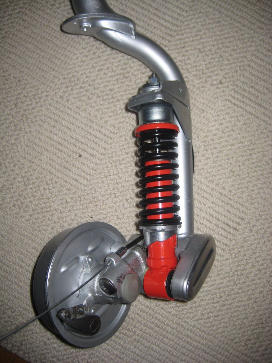

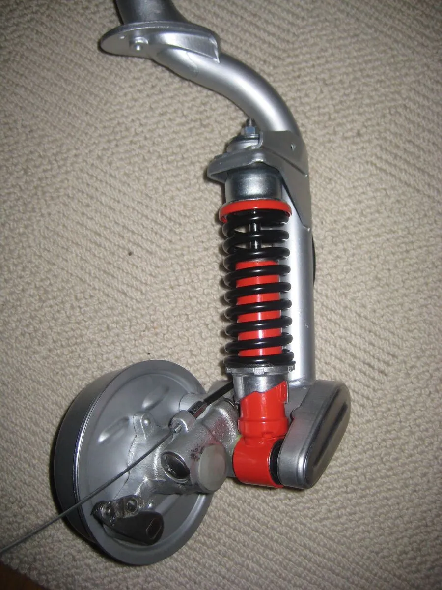

    hier der beitrag meines vaters zu meinem restaurationsobjekt, ich glaube er erhofft sich später auch mal fahren zu dürfen :D.
    gabel einmal vollkommen überholt:

    • #23
    das hat er aber sehr schön gemacht ^^
    ist des des noch der orginaldämpfer? weil dann würd ich da noch die graue kappe drüber machen, schaut meiner meinung nach schöner aus und ist halt orginal.
    sonst geil gemacht, des hab ich bei meiner gabel auch ncoh vor erzähl mal was er gemacht hat.

    • #24
    Der Dämpfer ist doch härteverstellbar, also wahrscheinlich ein Sebac!

    • #25
    ahso stimmt gar nicht gesehn

    • #26
    Sieht auf jeden fall nach sauberer arbeit aus deine gabel!!! :thumbup:

    • #27
    definitiv. nachdem wir vergeblich versucht haben das 40 jahre alte schwingenlager heraus zu bekommen, welches sich nicht 1 millimeter bewegte hat mein vater kurzerhand die komplette gabel bei unserem dealer des vertrauens abgegeben mit dem auftrag:einmal alles neu was nötig ist :o)...282,50€
    tachozug innen & außen +schnecke
    bremszug innen + außen
    bremsbacken
    stoßdämpfer
    neu lackiert
    alle lager: schwinge, rad, lenkerkopf oben + unten also jedes teil. die nächsten 20 jahre können kommen :thumbup:
    ja am wochenende wurde die gabel neu eingebaut, zum glück hat alles gepasst.
    heute hab ich alle züge erneuert, beide schalt und den kupplungszug und die schaltung nochmal schön eingestellt. das getriebeöl hab ich auch mal gewechselt, war auch nötig.
    und ich brauche ne neue kupplung. nachdem heute alles eingestellt war, konnte ich endlich mal eine probefahrt machen und weiß jetzt auch warum der vorbesitzer immer "ohne kupplung" gefahren ist, nicht, wie ich zuerst dachte: da der außenzug der kupplung oben im lenker immer aus der führung gerutscht, sonder weil die kupplung schlichtweg nicht mehr trennt.
    was für eine kupplung könnte ihr empfehlen. die original oder eine verstärkte? besonders im hinblick auf eine eventuelle leistungssteigerung mit einem 75ccm zylinder.

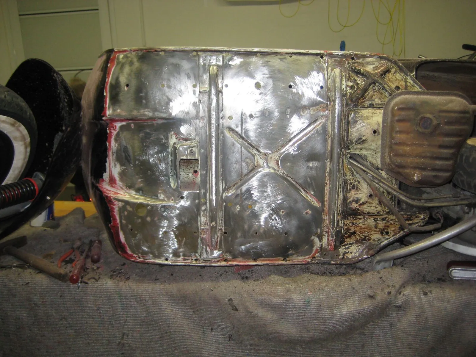

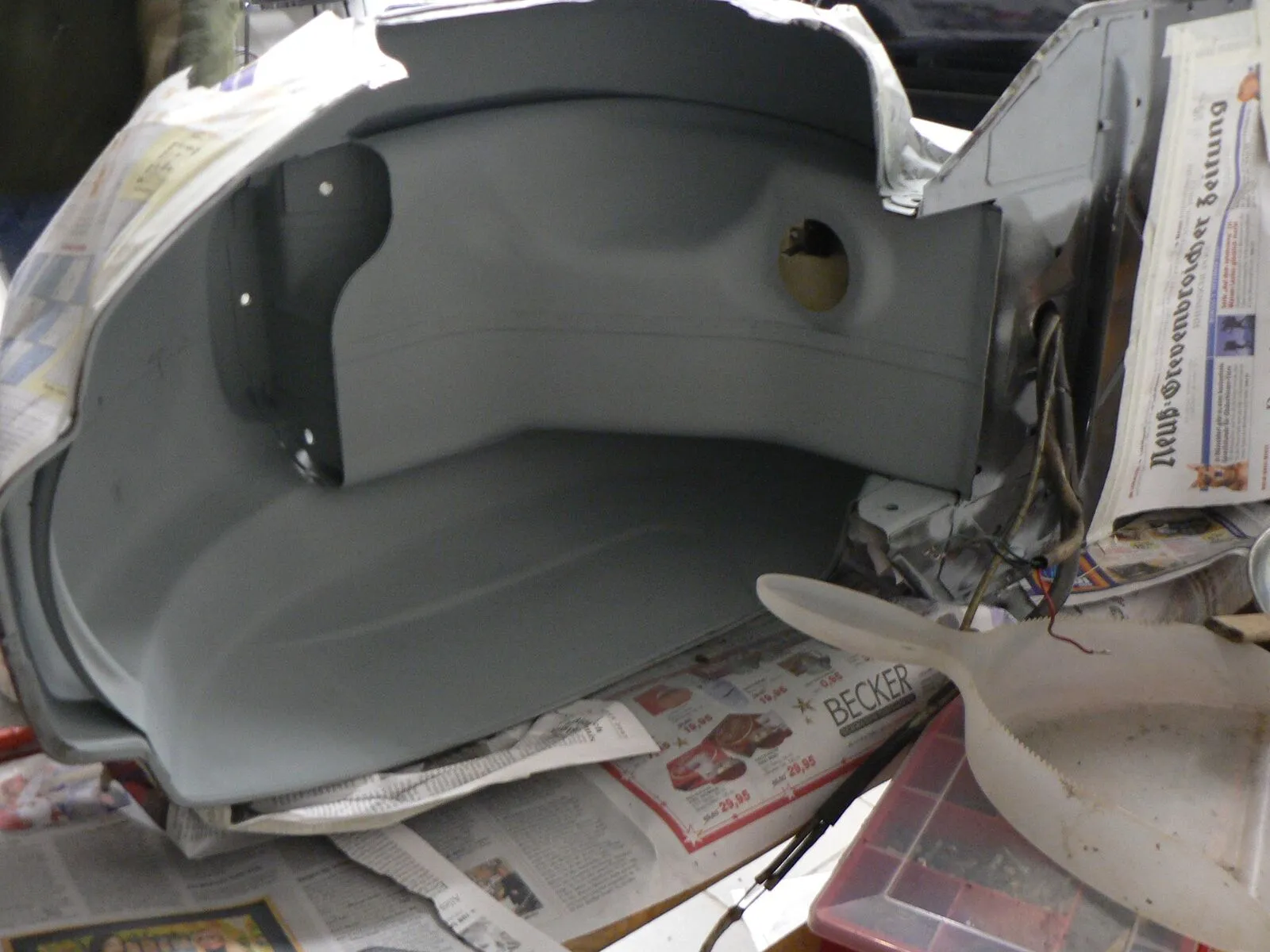

    wie ich sehe, habe ich den ein oder anderen mitleser deswegen werde ich mein vespatagebuch mal weiter führen.
    auch heute habe ich das ein oder andere geschafft. als erstes war ich bei meinem hervorragend sortiertem vespadealer und habe dort das dämpfungsgummi, welches auf dem stoßdämpfer(hinten) sitzt, den nippel für das ende des bremszuges(vorne) und eine hd für meine andere vespa gekauft.
    zuhause angekommen wurde erstmal der stoßdämpfer gewechselt und eine probefahrt über feldwege gemacht (zu zweit mit eiigiil). leider hab ich mich mit dem sprit ein wenig verkalkuliert und zu rück ging es per pedes.

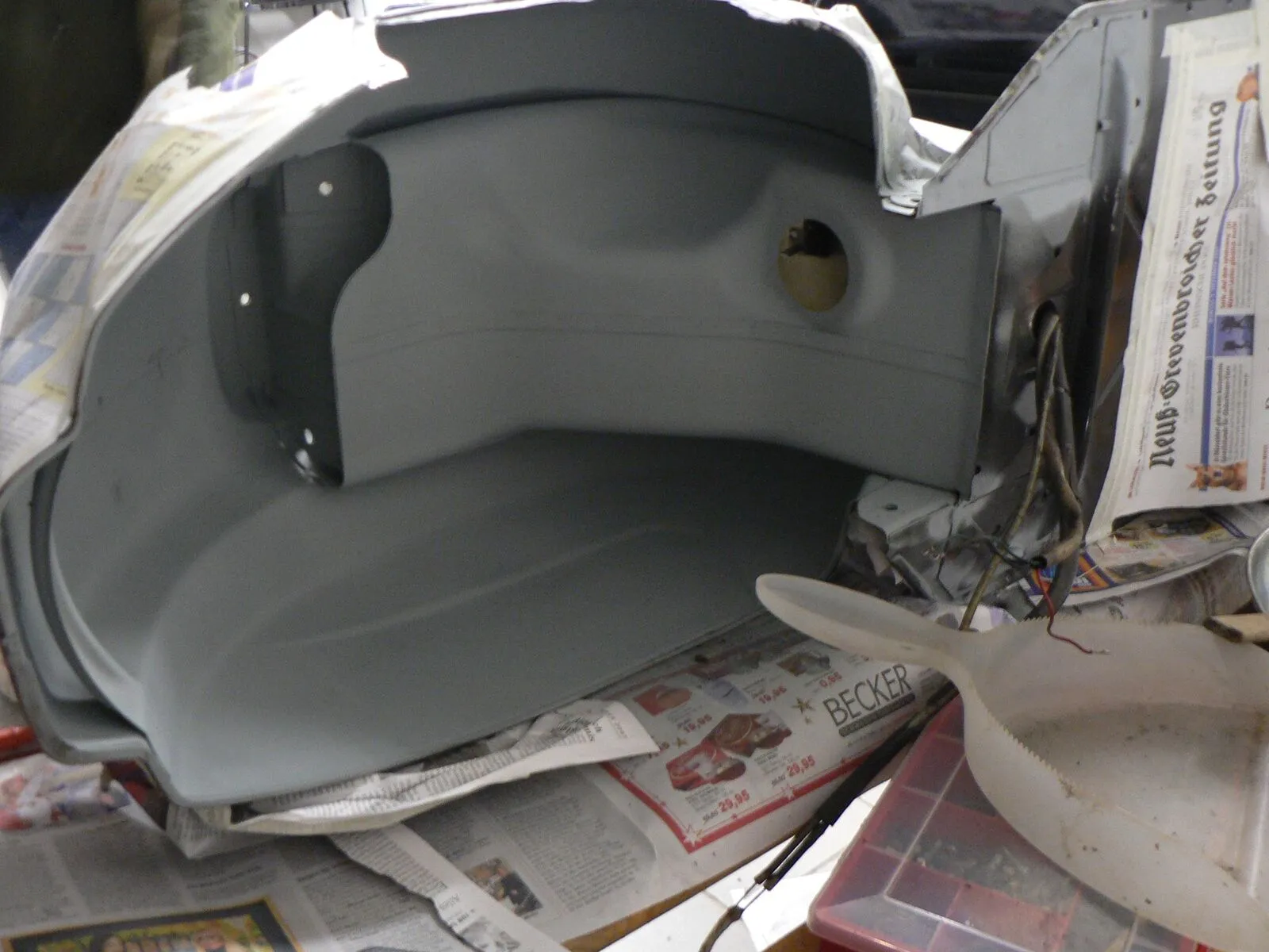

    dann habe ich mich an eine aufgabe gesetzt, vor der ich mich schon lange drücke: den unterbodenschutz und die diversen lackschichten mal zu entfernen, wenn nötig rost zu entfernen und neu zu lackieren. bis zum entfernen bin ich gekommen, eine wirkliche scheißarbeit.

    • #31
    [jetzt wieder alles wie neu... attach]8556[/attach]

    • #32
    Da hast aber noch ne scheiss Arbet vor dir venn ich das Bild so sehe, damit der roten Pest Herr wirst :cursing:

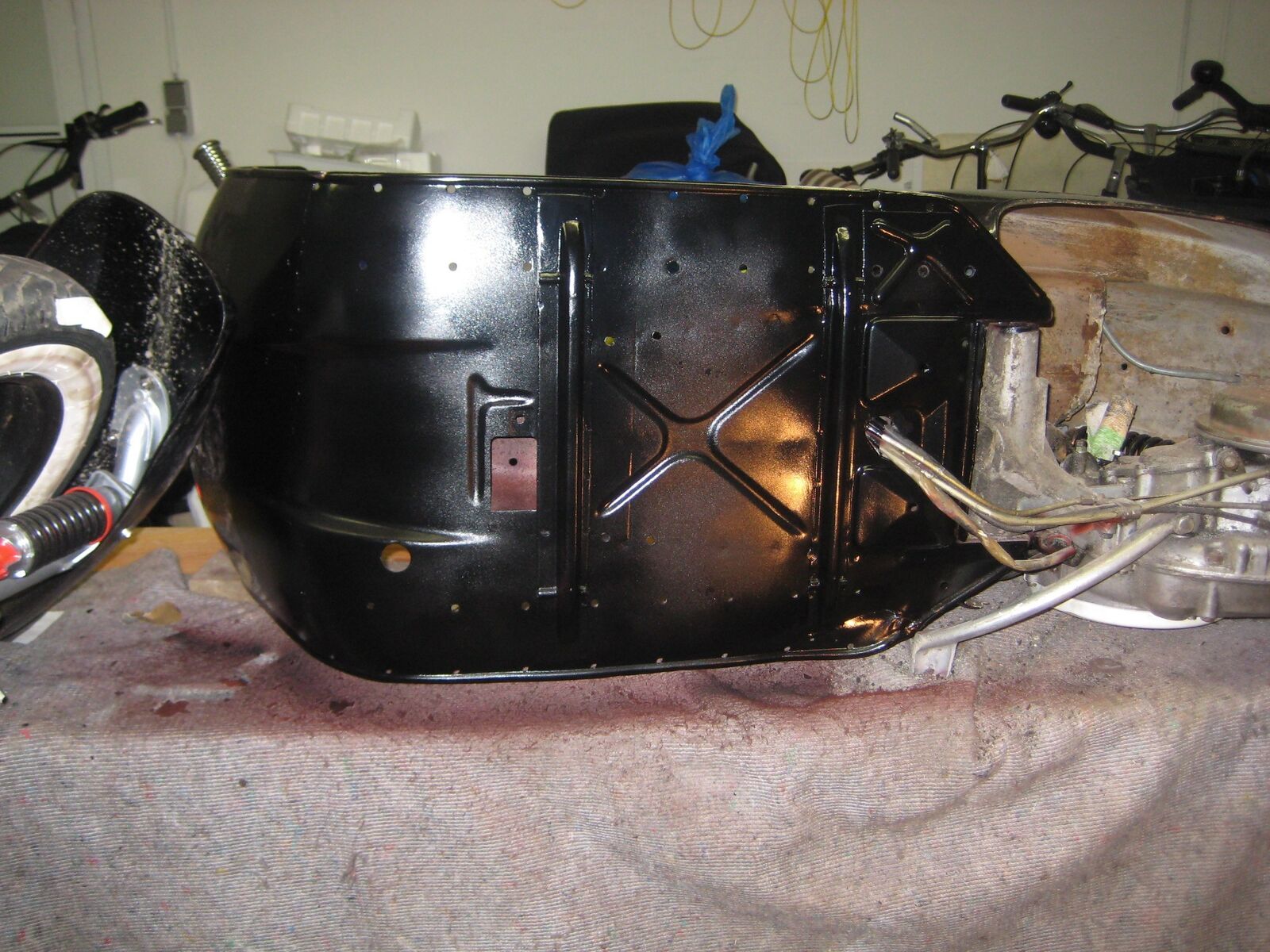

    • #33

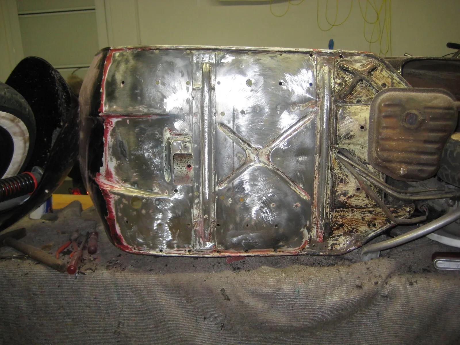

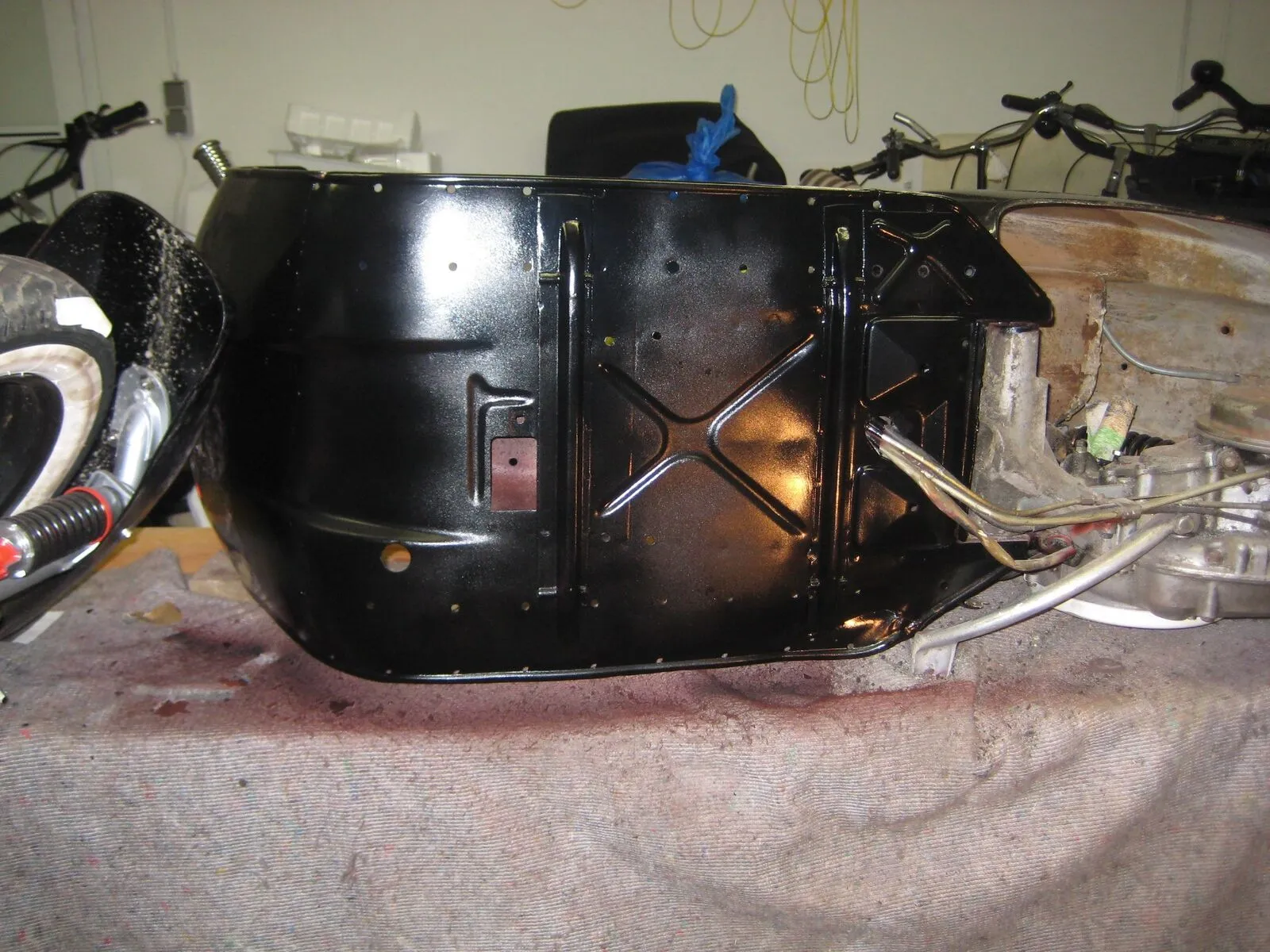

    so dem rost bin ich jetzt herr geworden war garnicht so schlimm...
    darüberhinaus sind noch ein paar sachen gemacht worden.
    neue kupplung natürlich mit allem schnickschnack
    simmerring ankerplatte hinten
    unterbrecherkontakte
    bremsbeläge hinten.
    ja und die trittbleche hinten sind gerichtet und stabilisiert worden.
    punktschweiß und schutzgas...ist ganz gut geworden heute abend gibt bilder

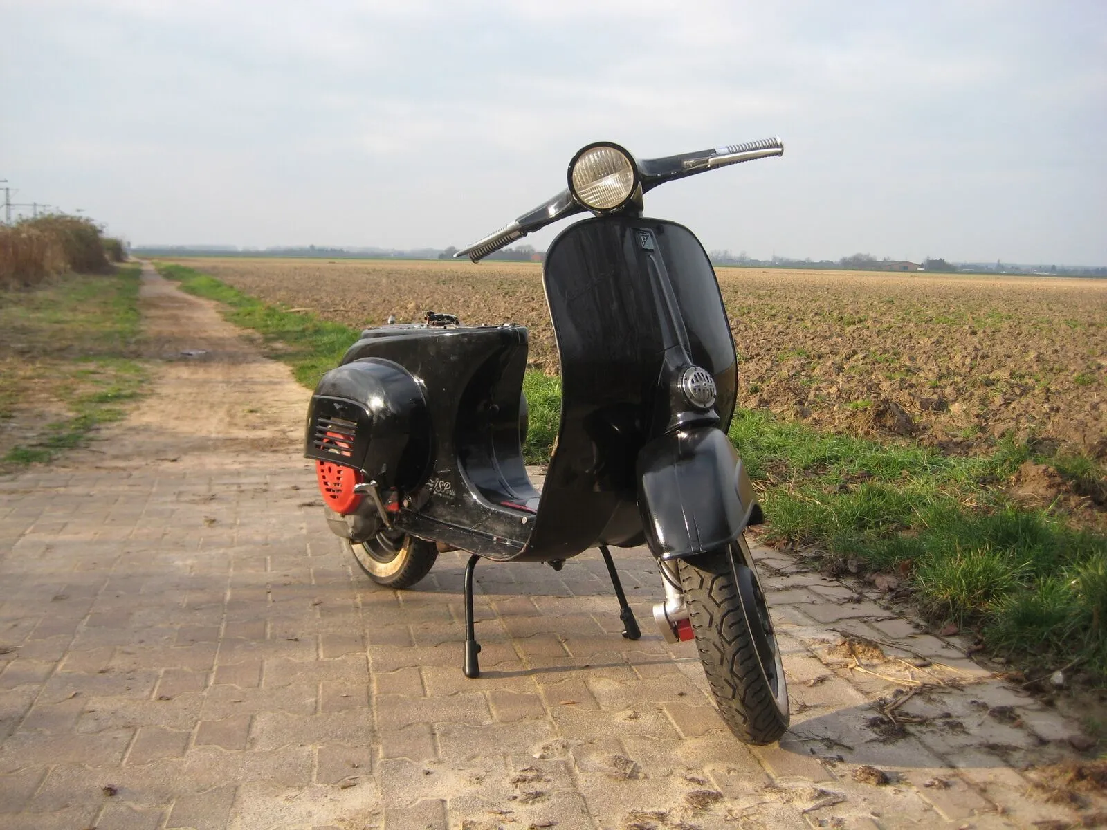

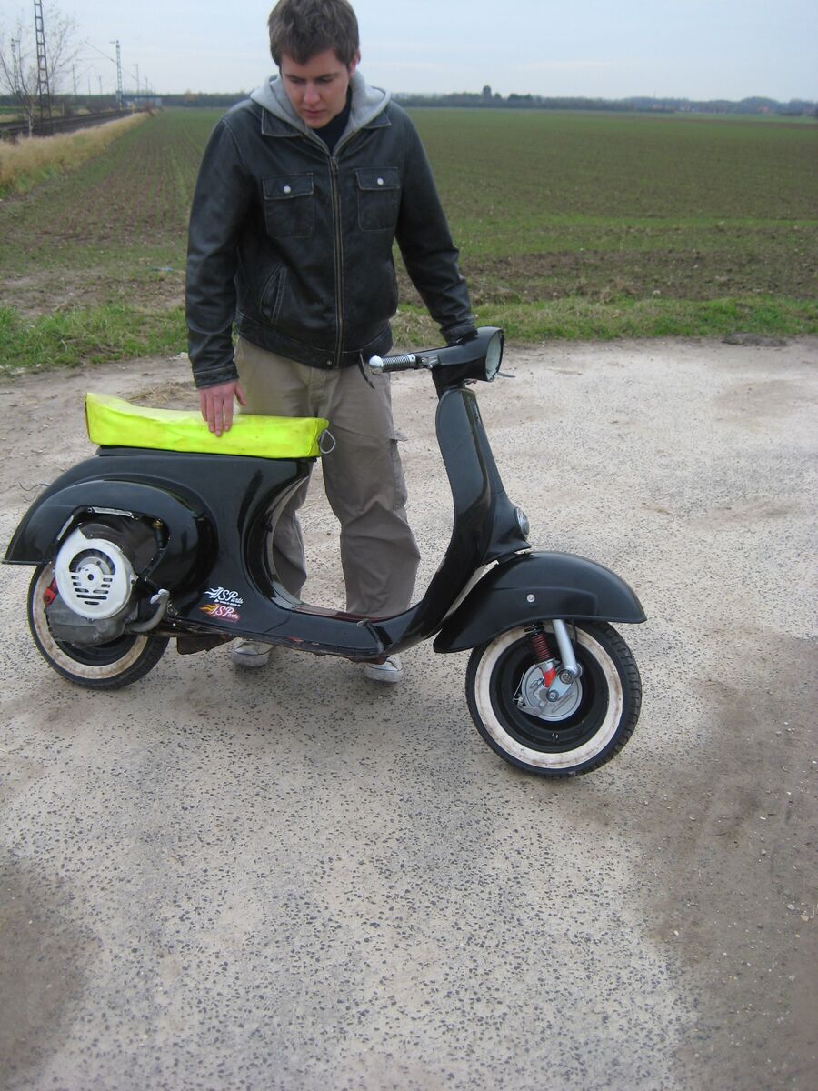

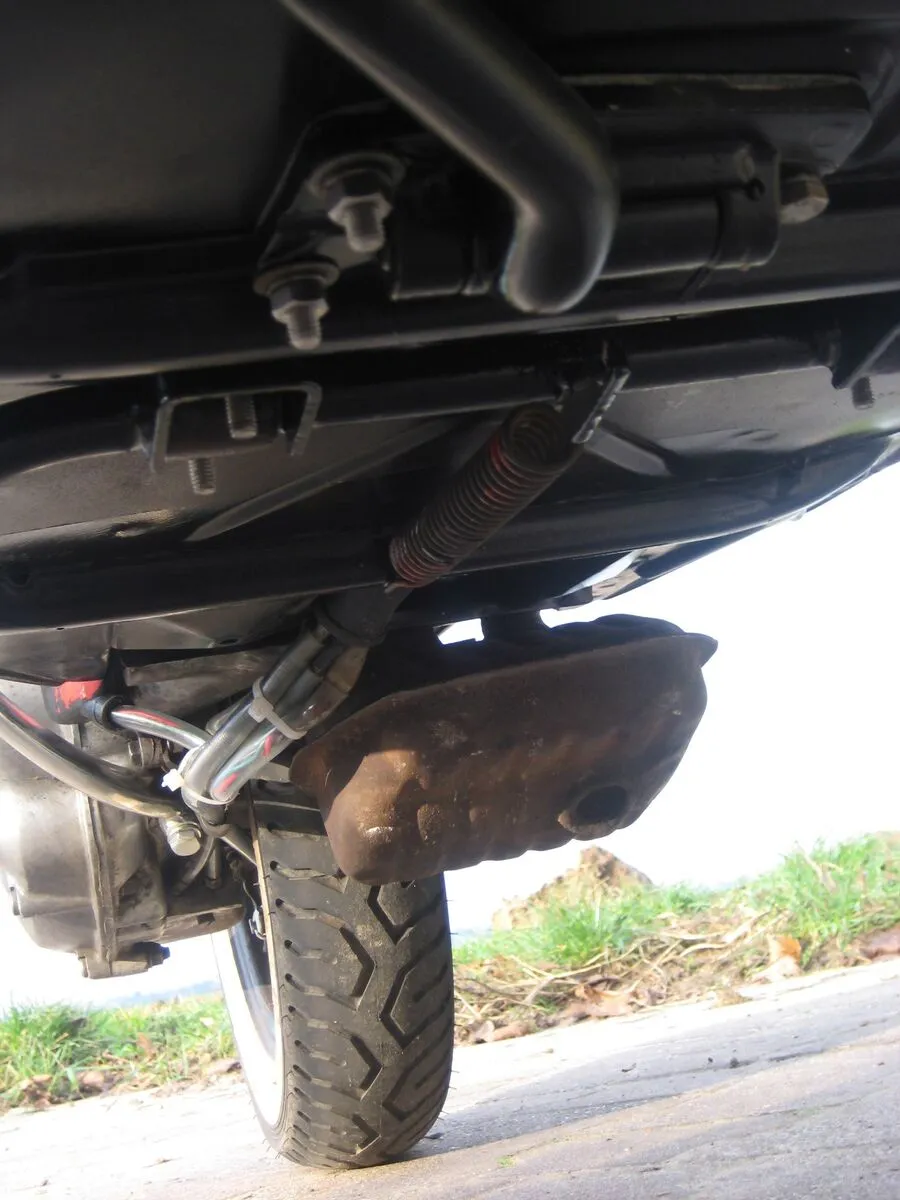

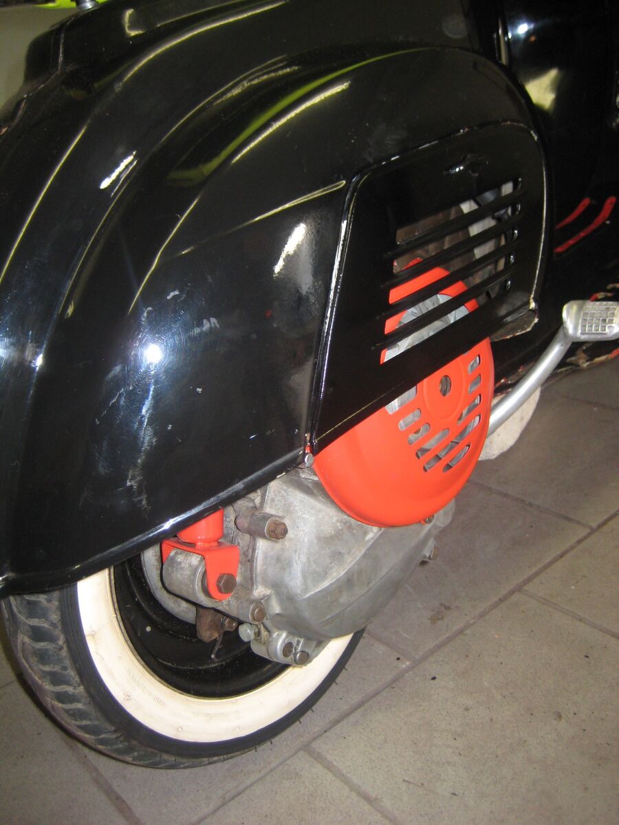

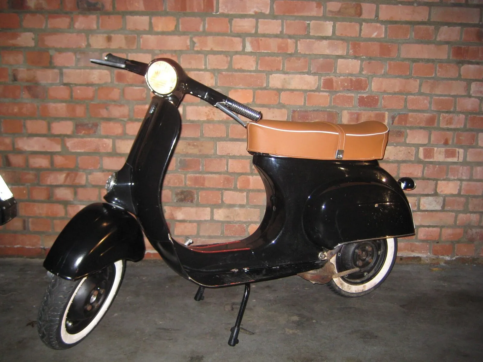

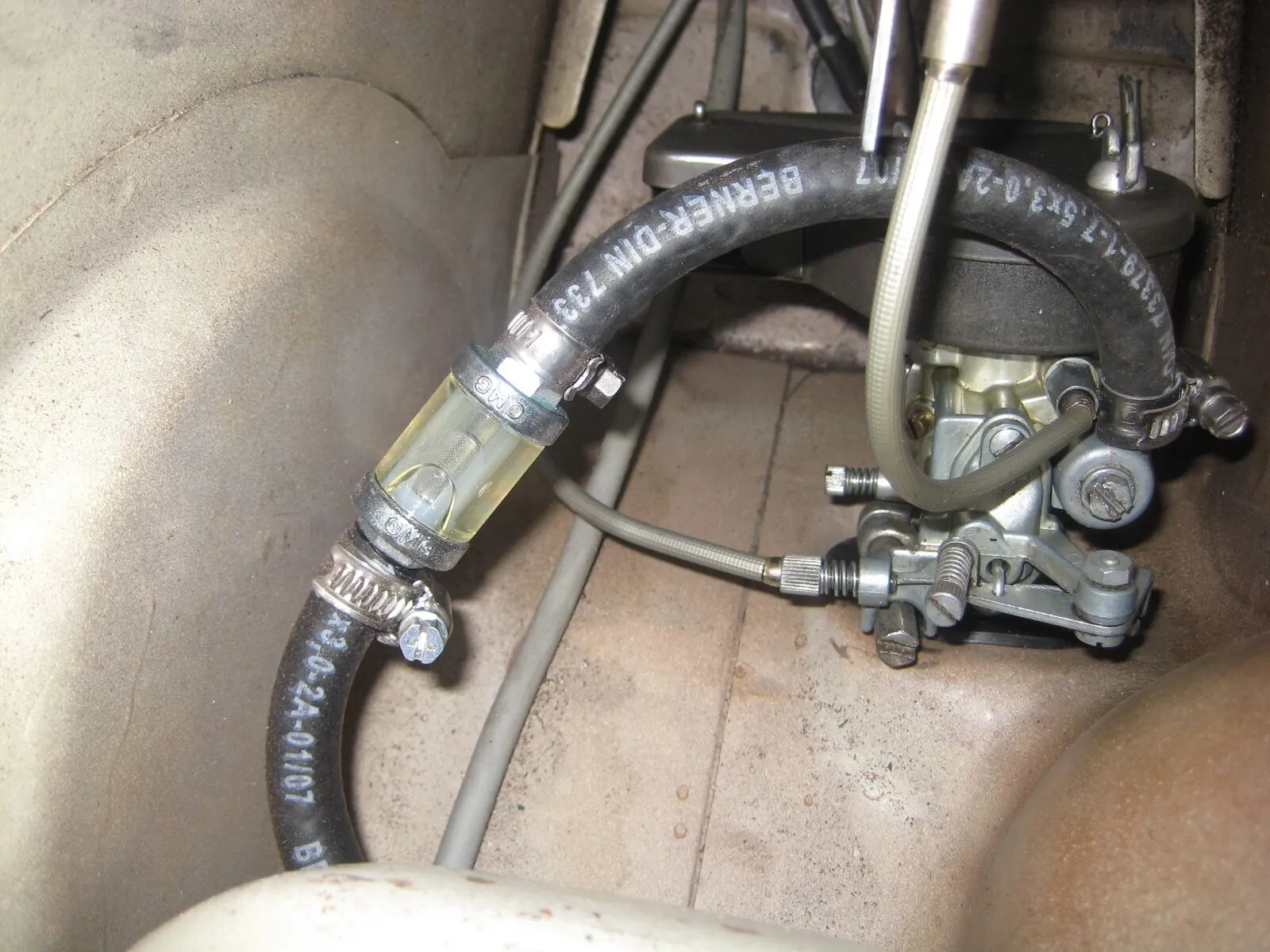

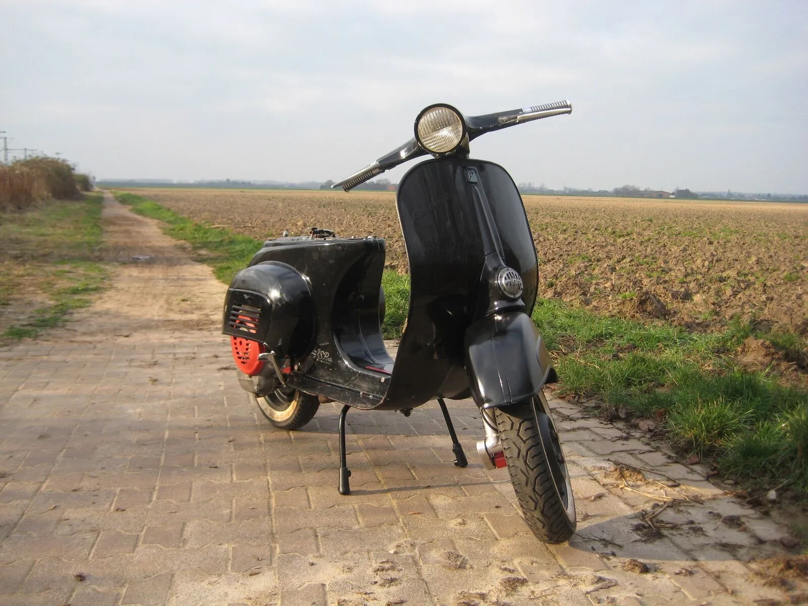

    wie am anfang angekündigt wollte ich sie erstmal technisch in ordnung bringen und das ist mir meiner meinung nach erstmal ganz gut gelungen.
    neuerungen:
    2 neue stoßdämpfer
    gabel komplett überholt( alle lager, schwinge....)
    komplett neue züge
    neue bremsbeläge hinten vorne
    neue kupplung
    neuer kickstarter(alter war gebrochen)
    tachowelle +außenzug
    tank entrostet
    simmerringe
    neuer zylinder(war schon dabei)
    und noch die ganzen kleinteile die halt so anfallen...
    ___________________________________________
    ca 500 euro insgesamt.
    rost entfernt, grundiert und neu lackiert.
    LAUFEN TUT SIE SPITZE!

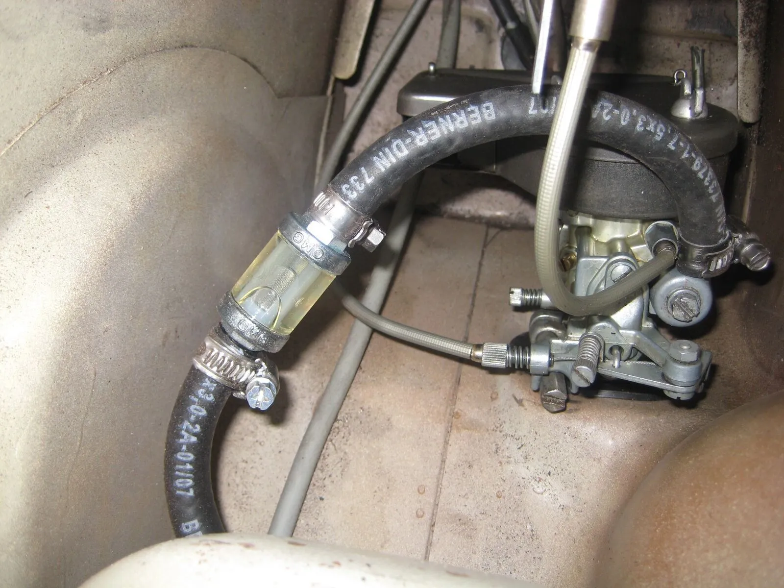

    ps: diesen benzinfilter kann ich nur jedem ans herz legen aus glas, zu öffnen und zum säubern

    • #36
    Irre ich mich oder ist deine kleine von innen immer noch so wie sie anscheinend vom strahlen kam?! :|

    • December 18, 2007 at 00:42
    • #37
    ne also gesandstrahlt ist die noch nicht das werde ich auch nicht mehr vor nächsten sommer schaffen.
    ich habe nur das beinschild,über die trittbleche bis hin zum radlauf innen komplett entrostet, weil dort oberflächig rost war.dann grundiert und mir schwarz beilackiert.
    natürlich hab ich jetzt zwei verschiedene schwarzlacke aber das fällt garnicht so auf wie anfangs vermutet. pünktlich übernächsten sommer steht sie dann im neuen lackkleid da.
    Basler, Mario:"Das habe ich ihm dann auch verbal gesagt."
    75dr für 1.serie auf 56mm abgedreht zu verkaufen.

    • December 18, 2007 at 00:58
    • #38
    wie haste denn entrostet?
  • nipples12rock
    2,146
    359
    düsseldorf
    50n, 75 polini, bj. 64, 1.serie, parmakitzündung 12v, bremslicht, 1kg-schwungrad, piaggio banane, 16/16| Pk 50 | NEU 50 special, 50 dr, bj 80, 12 V, 4 Blinker, o-Lack
    • December 18, 2007 at 11:18
    • #39
    schön mit der hand und aufsätzen für die bohrmaschine
    Einmal editiert, zuletzt von nipples12rock (December 18, 2007 at 13:36)
