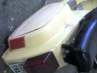

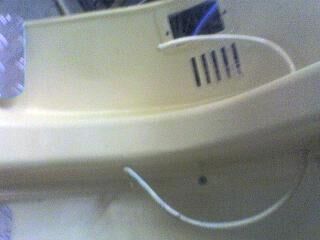

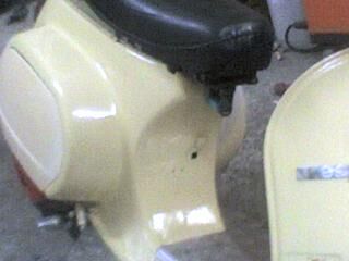

    Für die anderen jo schaut echt scheisse aus die ganze kiste glänzt ohne ende dank klarlack lol ... weis gar nicht wie mann es beschreiben soll als ob die ganze kiste in nen farbeimer gefallen wäre ( inkl. farbunterschieden , pinselhaaren, pinselspuren, farblaufspuren etc) echt strange.... :thumbdown:
    lass es mal übers wochenende so und dann werd ich mal mitm schleifen anfangen allerdings im Fuß und innenraum bzw unterboden lass ich es denn da schaut es echt gut aus....geh mal schnell raus und mach nen paar bilder stell sie dann gleich mal rein

    servus andy jupp genau so hab ichs heute gemacht ;)
    Also hab die lackierung unten und im Fußraum sowie im Vorderen bereich gelassen da es dort wirklich ganz gut noch raus gekommen is was ich echt nicht gedacht hätte (finde die farbe kommt richtig intensiver als mit spraydose :thumbup:
    sooo hab also heute die ganzen pinselspuren und unebenheiten abgeschliffen was mit kunstharz echt scheisse is weil die farbe die ganze zeit am schleifpapier kleben bleibt...is bei acryl farben echt besser....
    danach schön alles grundiert und dann ordenlich farbe drauf gesprüht...vorsicht was mir aufgefallen is an stellen wo ich es nicht abgeschliefen haben ( des alte kunstharz runder) hat sich die alte farbe durch gedrückt und es gab nen ziemlich lustiges muster lol. Kein plan warum denn schlieslich is es ja kunstharz auf kunstharz ?!?! komisch...naja is mir zum glück nur an den felgen passiert :rolleyes:
    okay danach noch ne dose klarlack drüber gesprüht und schön alles mit nem heizer getrocknet bis mir des bein eingeschlafen is :lol:
    oki doki soviel erst mal bin gespannt auf das ergebniss morgen sah aufjedenfall gar nicht so schlecht aus

    sooo also war jetzt gerade in der Gerage und schaut gar nicht so übel aus :thumbup: hab noch die heizung angemacht das alles schön weiter trocknen kann....
    hmmm also wenn ich es mit nem 1500 nass abschleife muss ich es dann wieder mit klarlack über sprühen ??????
