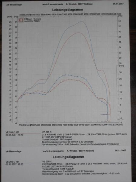

  • Yep die Koblenzer legen mit dem Fichtelpott ne steile Kurve hin. 34 Rappen ,keine schlecht Ausnahme.

    "Yep die Koblenzer legen mit dem Fichtelpott ne steile Kurve hin. 34 Rappen ,keine schlecht Ausnahme."
    Du möchtest mit diesem Satz folgendes Inhaltlich aussagen, ich übersetze mal:
    Ja das Tuningcenter Worb holen aus diesem Zylinder eine steile Leistungskurve hin. Diese liegt so bei 34 PS, keine schlechte Ausnahme.

  • Zumindest der Prüfstand von Herrn Wrobel war daran beteiligt, die Motorbearbeitung wurde von Herrn Fichtl (weiter südlich beheimatet) vorgenommen. Kann man im Detail auch im GSF nachlesen.
    Hier ein aus dem GSF vom dortigen User "Rüpel" entliehenes Bild des Leistungsdiagramms (Messung im 3. Gang):
    [Blockierte Grafik: http://www.germanscooterforum.de/uploads/monthly_11_2007/post-8561-1194541438_thumb.jpg]

  • SiSi Vespa Chirurg,damit wollte ich PK Racer Ausnahmeaussage unterstreichen.
