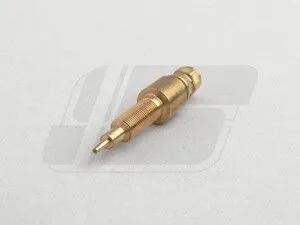

    Die Messingschraube auf deinem Bild ist der moderner sechskanttyp = hinten nicht geschlitzt.(Cosa und PX Lusso).
    [Blockierte Grafik: http://vespaonline.sip-scootershop.com/Products/Images/4941dbb8-08f0-40fd-8e3d-98172c67de30/Einstellschraube+Gemisch+SI.jpg]

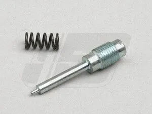

    Die andere müßte die älter geschlitzte Version P 200 E ,PX auch die ersten Lusso.

  • Es ist zu beachten, dass die unterschiedlichen Schraubentypen (6 Kant/Messing und geschlitzt/verzinkt) unterschiedliche Gewinde haben. Wenn man die falsche Schraube erwischt, hat man schnell das Gewinde im Vergaser geplättet - nicht gut.
  • Also was vorher drin war weis ich nicht, aber so wie es ausschaut keine 6kt. denn wie pkracer schon sagte, Gewinde geplättet, tolle E-Listen die da in den Onlineshops stehen. Ich kotz

    Folgendes ist nun Stand der Dinge, habe die Lieferung reklamiert worauf mir gesagt wurde am besten solche Teile telefonisch zu bestellen um zu verhindern das es falsch bestellt wird. So, hab die Schraube bekommen, kannst gleich knicken, die selbe in Metall, passt net. Ich könnt kochen vor WUT.
