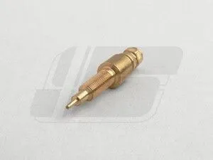

    Habe da ein kleines Problem, habe bei meiner PX 200 E Lusso, Getrenntschmierung mit original Fallstromvergaser die Gemischeinstellschraube verloren, sitzt wenn man seitlich auf den Motor schaut links am Vergaser, ist von hinten an der Vergaserwanne über eine Gummikappe erreichbar und zeigt auf den Schieber.
    Habe nun drei Möglichkeiten wie folgt:

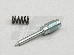

    Müßtest du selber wissen ob deinen verlorene geschlitzt war oder nicht
    Die Messingschraube auf deinem Bild ist der moderner sechskanttyp = hinten nicht geschlitzt.(Cosa und PX Lusso).
    [Blockierte Grafik: http://vespaonline.sip-scootershop.com/Products/Images/4941dbb8-08f0-40fd-8e3d-98172c67de30/Einstellschraube+Gemisch+SI.jpg]
    Die andere müßte die älter geschlitzte Version P 200 E ,PX auch die ersten Lusso.

    Es ist zu beachten, dass die unterschiedlichen Schraubentypen (6 Kant/Messing und geschlitzt/verzinkt) unterschiedliche Gewinde haben. Wenn man die falsche Schraube erwischt, hat man schnell das Gewinde im Vergaser geplättet - nicht gut.

    hast du hinten den stopfen mit oder ohne loch?
    wenn ich nicht falsch lieger schauen die schrauben mit dem 6-kant doch aus der wanne raus.
    würde dahin behaupten wenn du ein loch im stopfen hast kommt die 6-kant nicht geschlizte und wenn
    ohne loch die geschlitzte.
    angaben ohen gewähr und so weiter :D

    Feder setzt die Schraube (egal welcher Typ ) im Arbeitbereich 0,5 -2,5 Umdrehungen unter Spannung damit der:
    jo weil sich der ganze krempel sonnst los vibriert ;)
    Denn Gummischnack gibts da auch ist aber nicht zwingend notwendig.
    Der Stopfen bei der Schlitzschr. verschließt die Wanne gegen Staub und Schmutz.
    Das ummantelnde Gummi beim Sechskant erfüllt die gleiche Funktion
