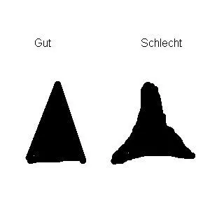

    • August 13, 2009 at 08:13
    Dein Gemälde soll die Nadelspitze sein oder!?
    Sobald ich den Benzinhan offen hab seh ich das nach ner Minute oder so benzin aus dem Gaser tropft, aber die Dichtung zur Schwimmerwanne ist ganz neu, also wird meine Nadel n Macken haben und deshalb versäuft mir die Vespa oder andauernt bzw geht nicht an!?

    • August 13, 2009 at 08:15
    richtig und richtig :thumbup:
    ICh hätte Künstler werden sollen :D
    Edit sagt noch: evtl ist auch die falsche Nadel verbaut, weiß ja nicht wie lang du die Kiste schon hast.

    • August 14, 2009 at 08:28
    Sodele,
    also das Gummi auf der Nadel sah echt so aus.
    index.php?page=Attachment&attachmentID=38518&h=3ba9e230f8c3953d95ad204bc0c281eb0a002189&embedded=1
    Kauf mir heute mittag ne neue und dann müsste ja eigentlich das Problem mit dem nicht anspringen gelöst sein!??!
