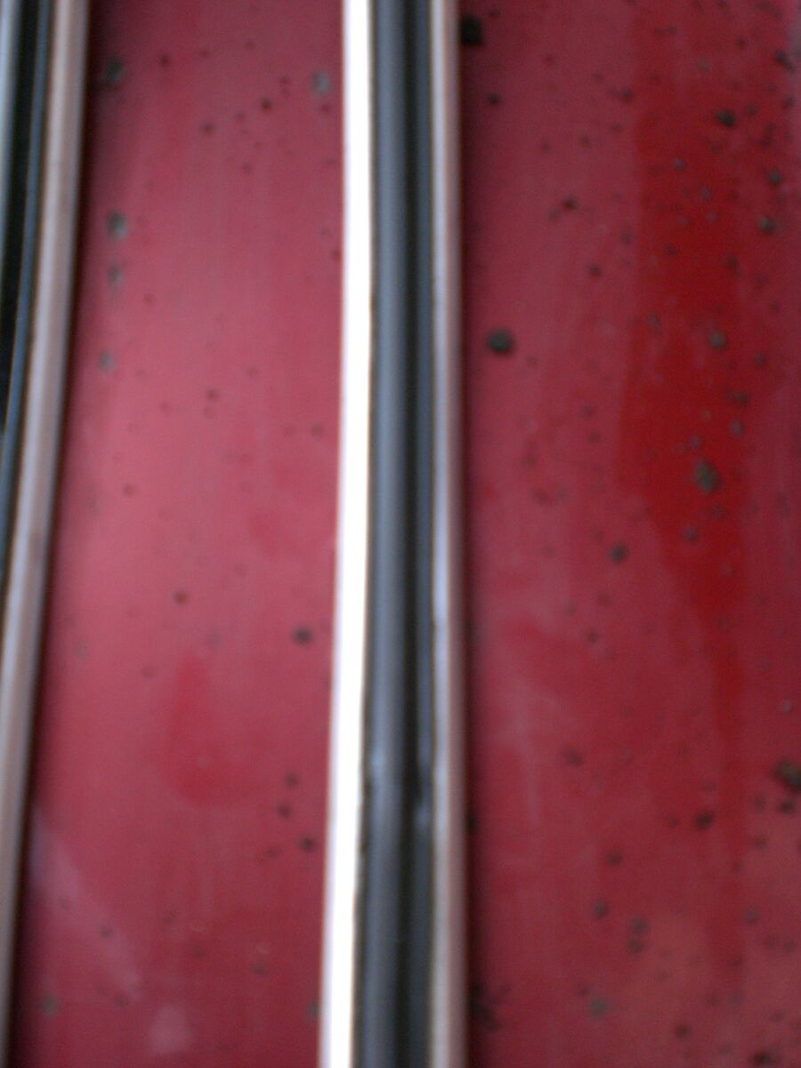

die leisten hab ich wie gesagt da und habe heute auch mal den gummistrang reingezogen. kleiner tipp für alle die das auch noch machen wollen: einfach bisschen öl (habt ihr sowieso für eure vespe da) mit nem ohrstäbchen reinschmieren.ohne gehts so gut wie gar nicht!
hier noch nen bild wie sie mit gummi und bloß draufgesteckten endstücken aussehn.....
hoffe es gefällt
gruß

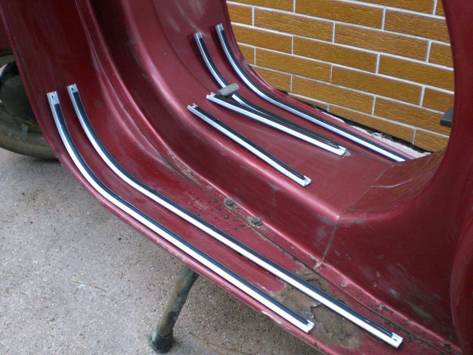

wie gesagt meine is schon in der garage aber ich hab ja noch eine für weihnachten gekauft. hat noch gut rost aufm trittblech und ich hab die leisten einfach mal draufgelegt. wie gesagt draufgelegt, nicht verschraubt und auch ohne endkappen. wird also perfekkt passen unf auf jeden fall ne bereicherung sein!!
gruß

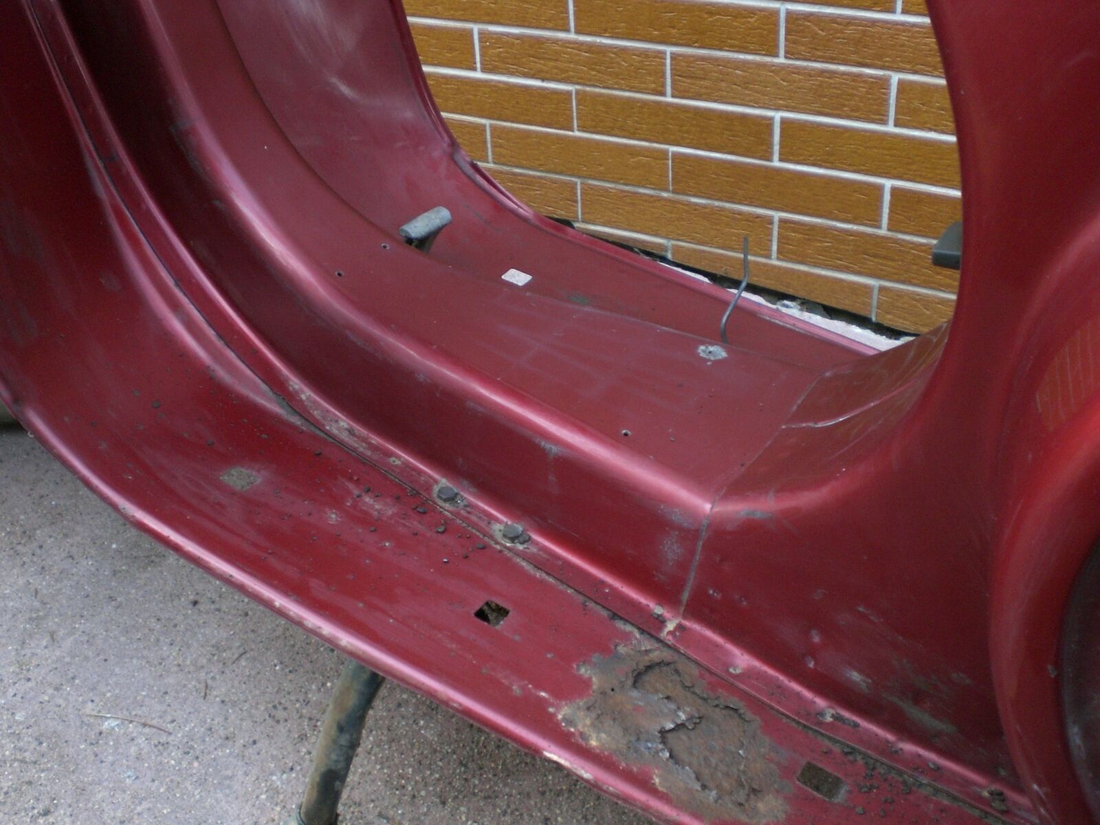

1.ohne leitsen
2.mit leisten
3. die stelle wo das loch ist ist von oben -> nix zu sehn ( sry.. war zu faul den makromoduns einzuschalten
Ich würde aber die Lange nach außen machen!
die lange nach außen? hm.. mal sehn. hat ja noch zeit. seiht auf jeden fall gut aus und keine löcher in sicht
gruß
auf jeden fall, die langen nach aussen, wie sieht das denn sonst aus????
Finde auch das das irgendwie symmetrischer aussehen würde....
werde die ganze sache morgen mal anders hinlege.....
gruß
schaut gut aus und die löcher deckt es auch gutab, also optimal!!!
aber das loch in deinem trittbrett is ja heftig!!
ohja !! kannst du so sagen.aber habs glauble ich recht gut verarztet. erstema rot bit der stahlbürte runtergeholt... dern rest mitm schraubenzieher und kraft... und dann mit rostschutz übergossen.un zwar richtig
rostschutz kann man schpn fast als füller für die lackierung durchgehn lassen. wird hoffentlich nix mehr passiern..gruß
So ein Loch hatte ich auch nur auf der Rechten Seite, kann das sein dass das eine Schwachstelle ist? hab es sandgestrahlt und dann 2x Grundiert und dann ein Blech drüber geschweisst und nach dem Kackieren noch mit Hohlraumschutz versiegelt damit es nie mehr rostet
sehr gründlich
könnte schon sein. vllt weils am meisten belastet wird? immer diese tritte von oben
? kp ... vllt auch weil da die feuchtigkeut von beiden seiten angreifen kann?naja... passt so .. mit rostschutz drüber un dann die matte
