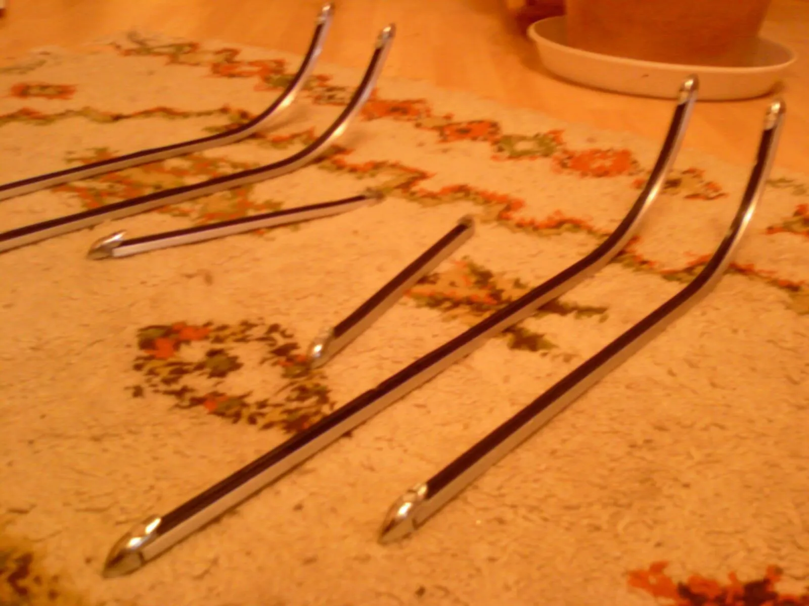

    so hallo mal wieder

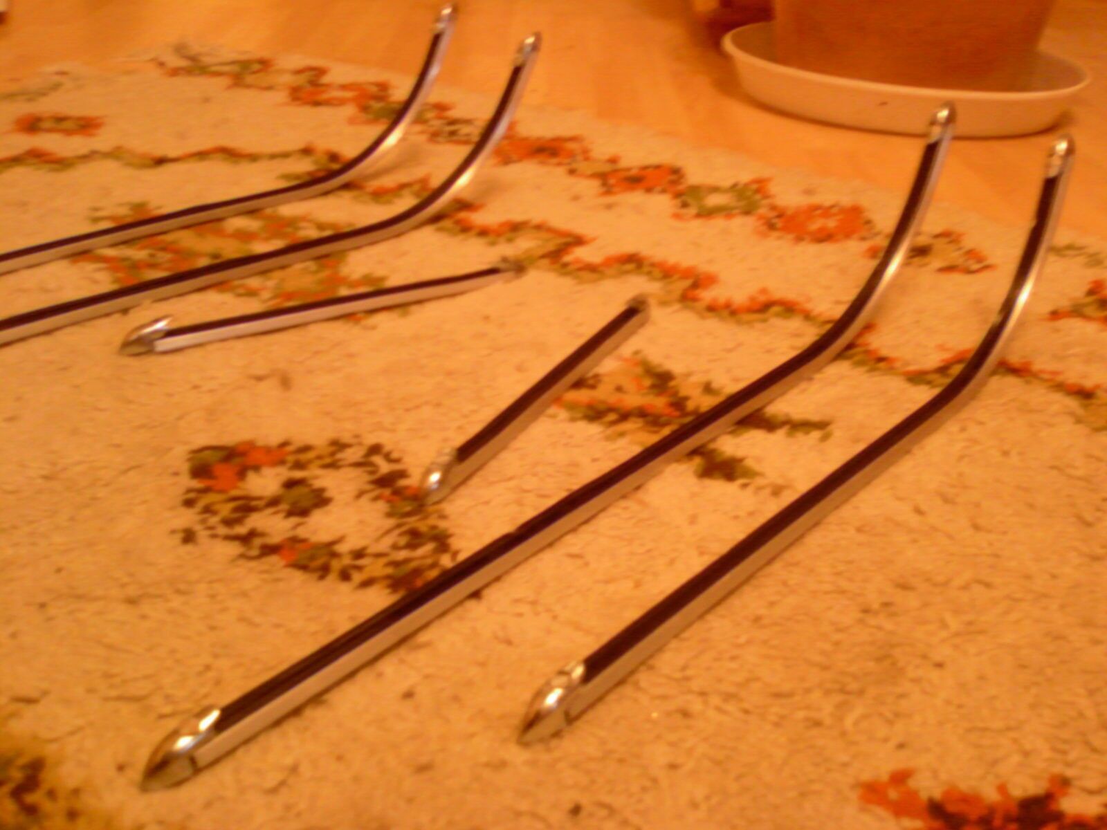

    würde euch gerne ein ergebnis präsentieren aber ich hab keine nietenzange. uss jetzt mal irgentwo eine auftreiben :/
    die leisten hab ich wie gesagt da und habe heute auch mal den gummistrang reingezogen. kleiner tipp für alle die das auch noch machen wollen: einfach bisschen öl (habt ihr sowieso für eure vespe da) mit nem ohrstäbchen reinschmieren.ohne gehts so gut wie gar nicht!
    hier noch nen bild wie sie mit gummi und bloß draufgesteckten endstücken aussehn.....
    hoffe es gefällt ;)
    gruß

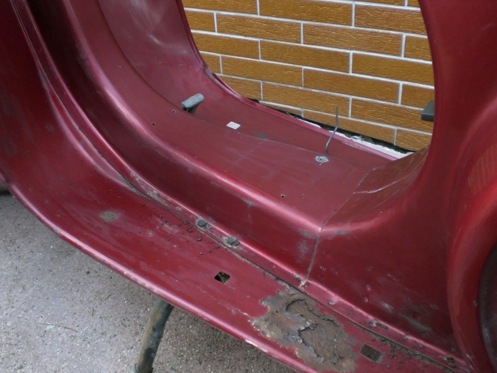

    so hallo :)

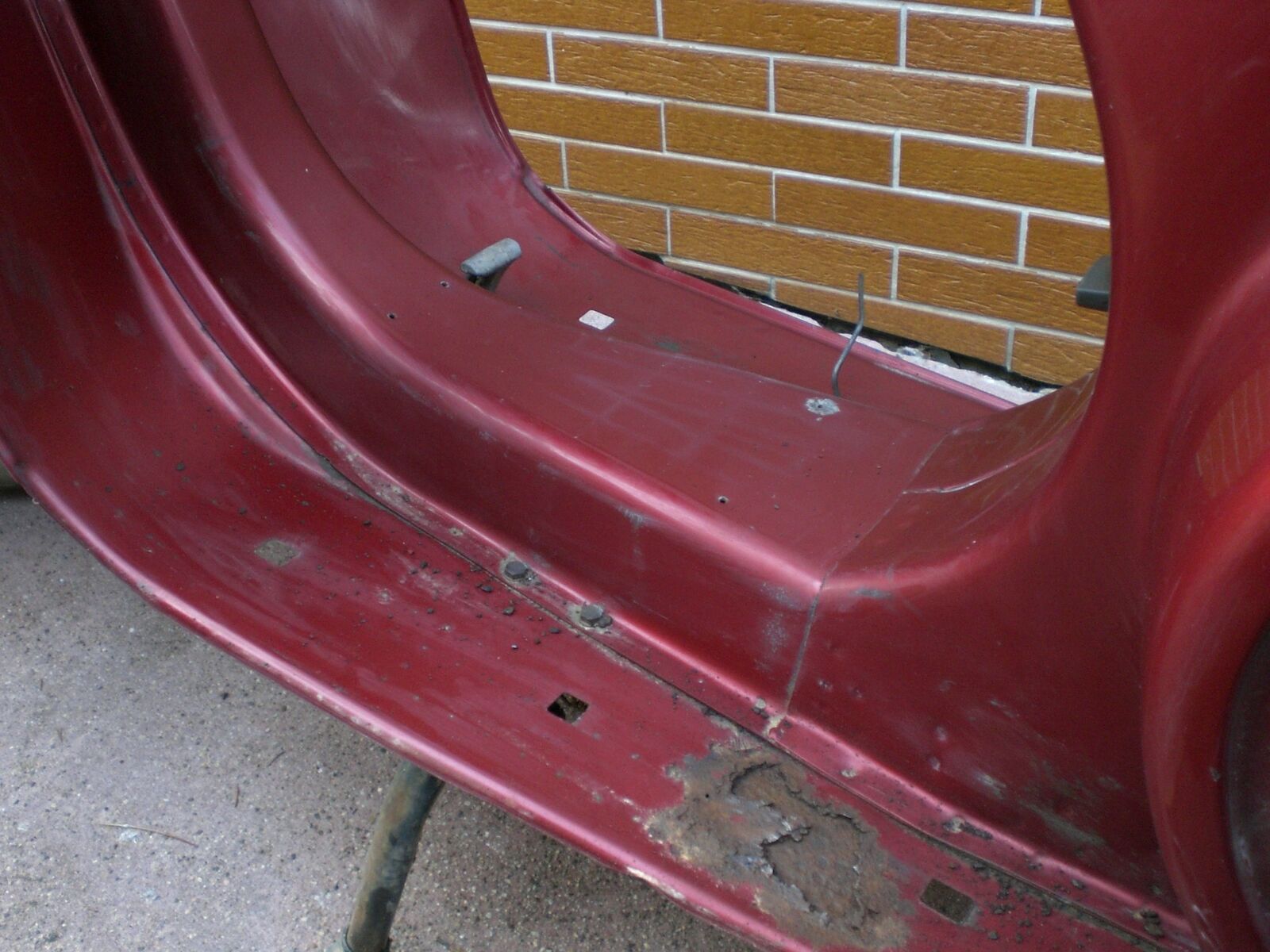

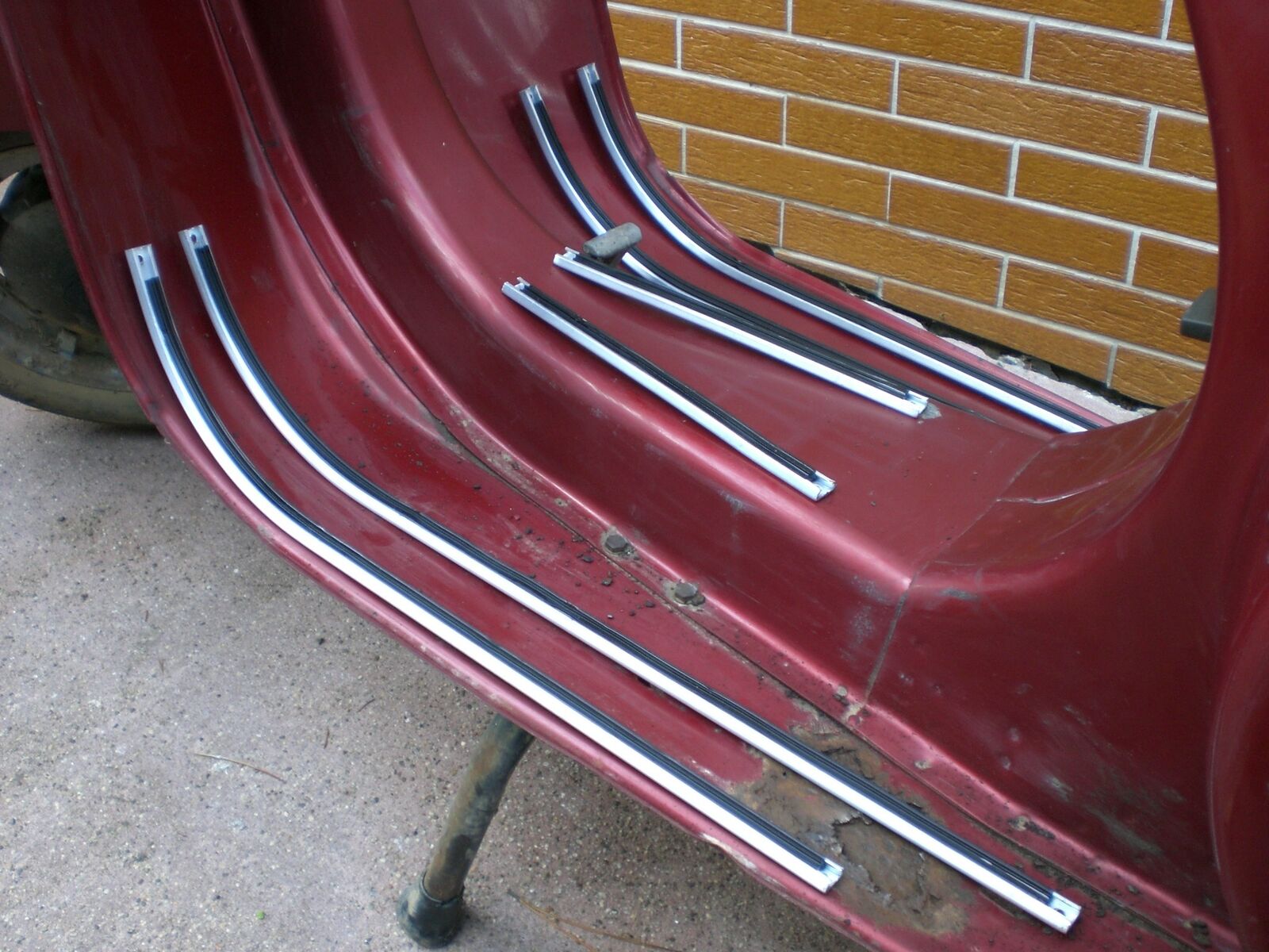

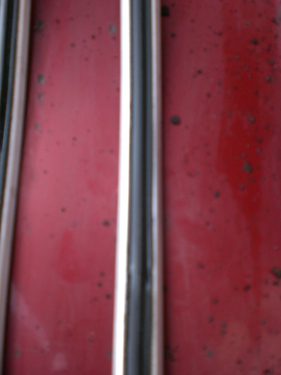

    wie gesagt meine is schon in der garage aber ich hab ja noch eine für weihnachten gekauft. hat noch gut rost aufm trittblech und ich hab die leisten einfach mal draufgelegt. wie gesagt draufgelegt, nicht verschraubt und auch ohne endkappen. wird also perfekkt passen unf auf jeden fall ne bereicherung sein!!
    gruß
    1.ohne leitsen
    2.mit leisten
    3. die stelle wo das loch ist ist von oben -> nix zu sehn ( sry.. war zu faul den makromoduns einzuschalten ^^ )

    Ich würde aber die Lange nach außen machen! 8o

    die lange nach außen? hm.. mal sehn. hat ja noch zeit. seiht auf jeden fall gut aus und keine löcher in sicht :)

    auf jeden fall, die langen nach aussen, wie sieht das denn sonst aus???? :whistling:

    Finde auch das das irgendwie symmetrischer aussehen würde.... :thumbup:

    • November 28, 2007 at 20:53
    • #33
    schaut gut aus und die löcher deckt es auch gutab, also optimal!!!
    aber das loch in deinem trittbrett is ja heftig!!
  • vespaschieber
    Captain no more Morgen
    110
    20,635
    4,003
    Ludwigsburg
    • November 28, 2007 at 21:57
    • #34
    ohja !! kannst du so sagen.aber habs glauble ich recht gut verarztet. erstema rot bit der stahlbürte runtergeholt... dern rest mitm schraubenzieher und kraft... und dann mit rostschutz übergossen.un zwar richtig :D rostschutz kann man schpn fast als füller für die lackierung durchgehn lassen. wird hoffentlich nix mehr passiern..
    gruß

    • November 29, 2007 at 07:14
    • #35
    So ein Loch hatte ich auch nur auf der Rechten Seite, kann das sein dass das eine Schwachstelle ist? hab es sandgestrahlt und dann 2x Grundiert und dann ein Blech drüber geschweisst und nach dem Kackieren noch mit Hohlraumschutz versiegelt damit es nie mehr rostet :)

    • November 29, 2007 at 08:20
    • #36
    :D sehr gründlich :thumbup:
    könnte schon sein. vllt weils am meisten belastet wird? immer diese tritte von oben ^^ ? kp ... vllt auch weil da die feuchtigkeut von beiden seiten angreifen kann?
    naja... passt so .. mit rostschutz drüber un dann die matte :D
    gruß
