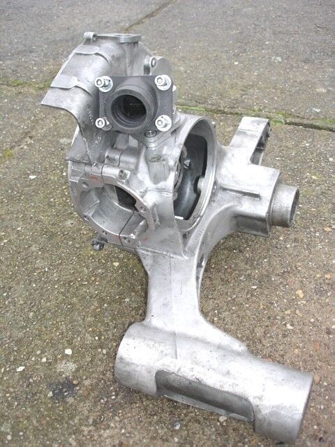

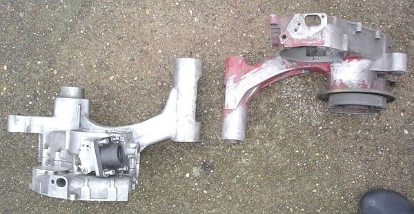

    ...und cosa Motoren nur mit der flex und umbau der hydraulikbremse in die PX passt.
    Den Vergleich beider Gayhäuse kann man im Anhang sehen.
    Rot PX gegen bearbeitetes Cosa wie unschwer an der Dämpferaufnahme zu erkennen ist.
    Bremsansteuerung am einfachsten via teilhydraulischem Geber (SKR/Grimeca usw. )
    Alternativ geht ne Px Trommel plus PK Bremsgrundplatte um auf zu Trommelbremse zu fahren.
    Dann hast du aber einen anderen Spurversatz als mit Hydraulik.
    Stoßdämpferaufnahme (kommt ganz auf den verwendeten Dämpfer an,mußt du dir oben nen Adapter bastel.
    Unter Umständen paßt der anstellwinkel bei der Orginalbohrung nicht mehr.
    Dh. es kommt zu Vollkontakt von Dämpfer und unteren Aufnahme bevor das Silentlager arbeiten kann.
    Bei einer meiner Reusen ist die Kombi seit 15000 Km im Einsatz und mit nem Sebacdämpfer brauchte ich in dem Fall keinen Adapter.
    Unterm Strich mehr was für den versierten Bastler,das meiste ergibt sich bei der umsetzung der Sache.
    Daher sollte man Erfahrung & Vertrauen in seine Bastlerkünste haben und sich in funktionsweisen reindenken können.
    Dafür bekommt man wie in meinem Fall für 150 € einen fast neuen 200cm³ Motor mit einer Topkupplung, ner Hammerlima und ein robusteres Motorgehäuse als das orginale.
    Gibt es sogar schon mit TÜV Segen :D
