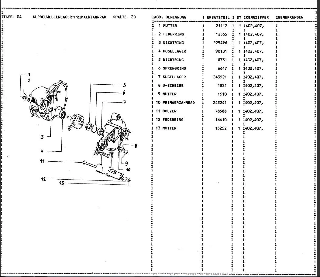

    • August 16, 2009 at 09:36
    Hä, das wundert mich jetzt aber doch. Schau mal Nummer 6 auf dem Bild.

    • August 16, 2009 at 09:41
    das ist ein Seegering und kein Federring :)

  • pebles
    120
    20
    PK 50 XL
    • August 16, 2009 at 09:51
    Ich meine nicht den Sägering wie der der unter Nr.6 zu ist, der ist ja klar, der hält ja das Lager.
    Ich meine einen "Ring" der direkt auf der Kurbelwelle sitzt, quasi zwischen Pos.5 und Kurbelwelle.
    Unter Federring meine ich einen Ring der lapiar aussieht wie eine Kugelschreiberfeder die zu einem Ring gebogen ist (ganz dünn wie ein O-Ring aus Stahl 1mm) - ganz lapidar! :whistling:
    Und wenn das alles ist was auf der Kurbelwelle zu sitzen hat, ist der Ring, der da immer noch ist, wohl überflüssig und muss wieder raus!
    Also nochmal zerlegen. Man hat ja sonst nix zu tun.
    • August 16, 2009 at 10:16
    Hi, das ist der Federring (auch diese Bezeichnung ist richtig, eine Feder welche zu einem Ring geformt ist), welcher ist in der Wellendichtung verbaut, und soll die Lippe an die Welle drücken. Wenn Du mal in einen neuen Wellendichtring geschaut hättest, hättest Du den dann da gesehen.
    klaus
    PS: die Bezeichnung für eine "Kugelschreiberfeder" ist Spriral(zug)feder mit einem Durchmesser von 1 mm. Im Kugelschreiber ist im übrigen eine Druckfeder verbaut.
    • August 16, 2009 at 16:32
    Das ist bestimmt die Spiralfeder die aus dem Simmering stammt !
    Übrigens der Sägering der das Lager im Gehäuse hält hat zwei ösen wo die Sägeringzange eingreift um diesen zu demontieren .

    • August 16, 2009 at 21:24
    Danke der vielen Kommentare und Hilfen.
    Derweil habe ich den Motor wieder zerlegt und das omminöse Teil entfernt.
