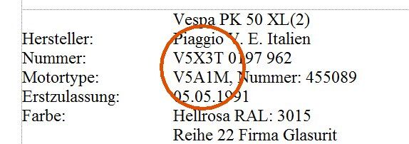

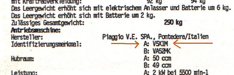

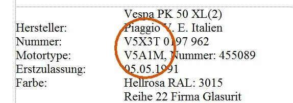

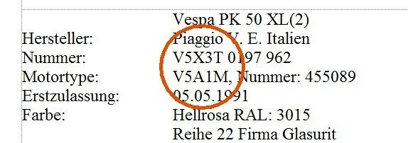

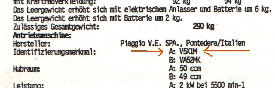

    • November 29, 2007 at 13:57
    Ach, und was ist denn bitte DAS;
    MfG klaus merke; wer lesen kann ist klar im vorteil
