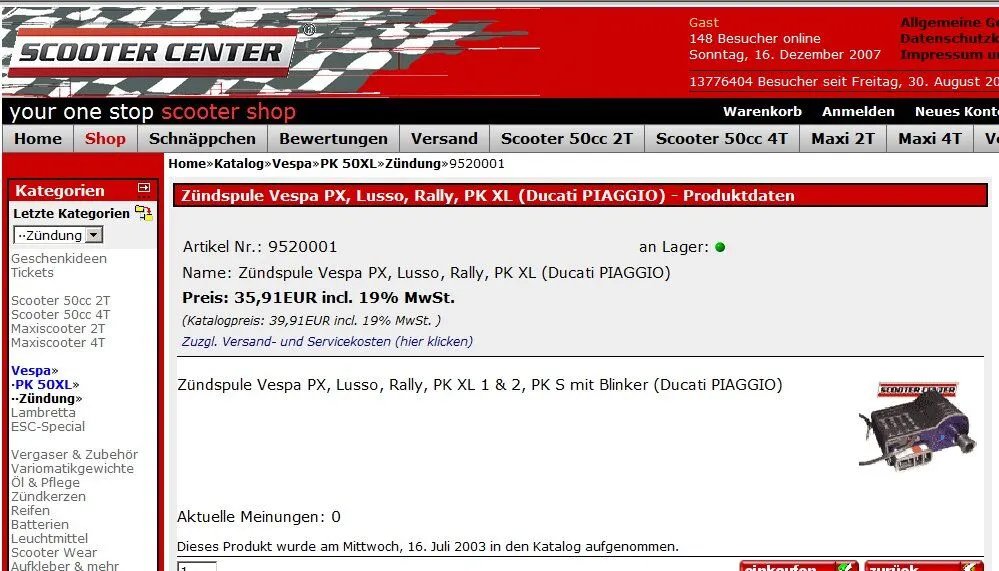

  • Danke für die Antworten!
    Die Vespa springt auch ohne das Ding an, die gesamte Elektronik ist aber tot ohne das Ding -> Müsste also die Elektronikzentrale sein, die dafür sorgt, dass 12V Spannung herrscht, richtig?
    Allerdings sieht das Teil anders aus als auf den Fotos.
    Auf jeden Fall hat es nur einen Anschluss für nen Stecker, es sind keine weiteren Kabel mehr dran. Es hat die Form eines Quaders, schwarz und hat die Beschriftung "CEM ... Mad in Italy".
    Ich werde mal ein Foto machen...
    Oder kann ich auch eine andere Elektronikzentrale, wie z.B. auf den Fotos einbauen?
