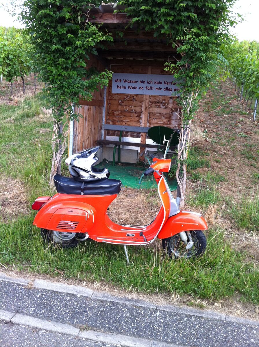

    • #5,084
    Welcher Farbcode/Lack wird das wohl sein?!
      • 321.44 kB
      • 896 × 1,200
      • 191
    • August 9, 2011 at 13:09
    • #5,085
    Vermutlich orange 919. Das ist die Piaggio-Farbnummer und hat nichts mit RAL Tönen oder dergleichen zu tun. Es gibt auch keine "Übersetzung" in RAL Nummern.

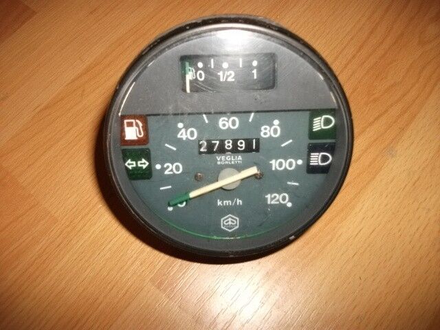

  • Flowson
    • August 10, 2011 at 07:08
    • #5,091
    Gibt es einen passenden Tacho für die PK50s der mehr als 60 km/h anzeigt?
    Quasi gleiche Größe nur bis 90 oder 120 km/h?
    Original ist der hier:
    [Blockierte Grafik: http://i.ebayimg.com/00/%24%28KGrHqMOKn%21E2eoyqyCbBN%29tr0Pp%29Q~~_35.JPG]
    *Edit*
    Bzw. der PK125s Tacho müsste ja passen aber würde der auch ohne Probleme funktionieren? Gibt es sonst Alternativen?
    • August 10, 2011 at 09:08
    • #5,092
    Die Tachos von PK 80 S und PK 125 S haben eine Skala bis 120 km/h. Den originalen 60 km/h Tacho der PK 50 S kann man 1:1 ohne weitere Änderungen gegen eine 120 km/h Version austauschen, funktioniert problemlos und zeigt korrekt an (abgesehen von der üblichen Ungenauigkeit eines Vespa Tachos).
