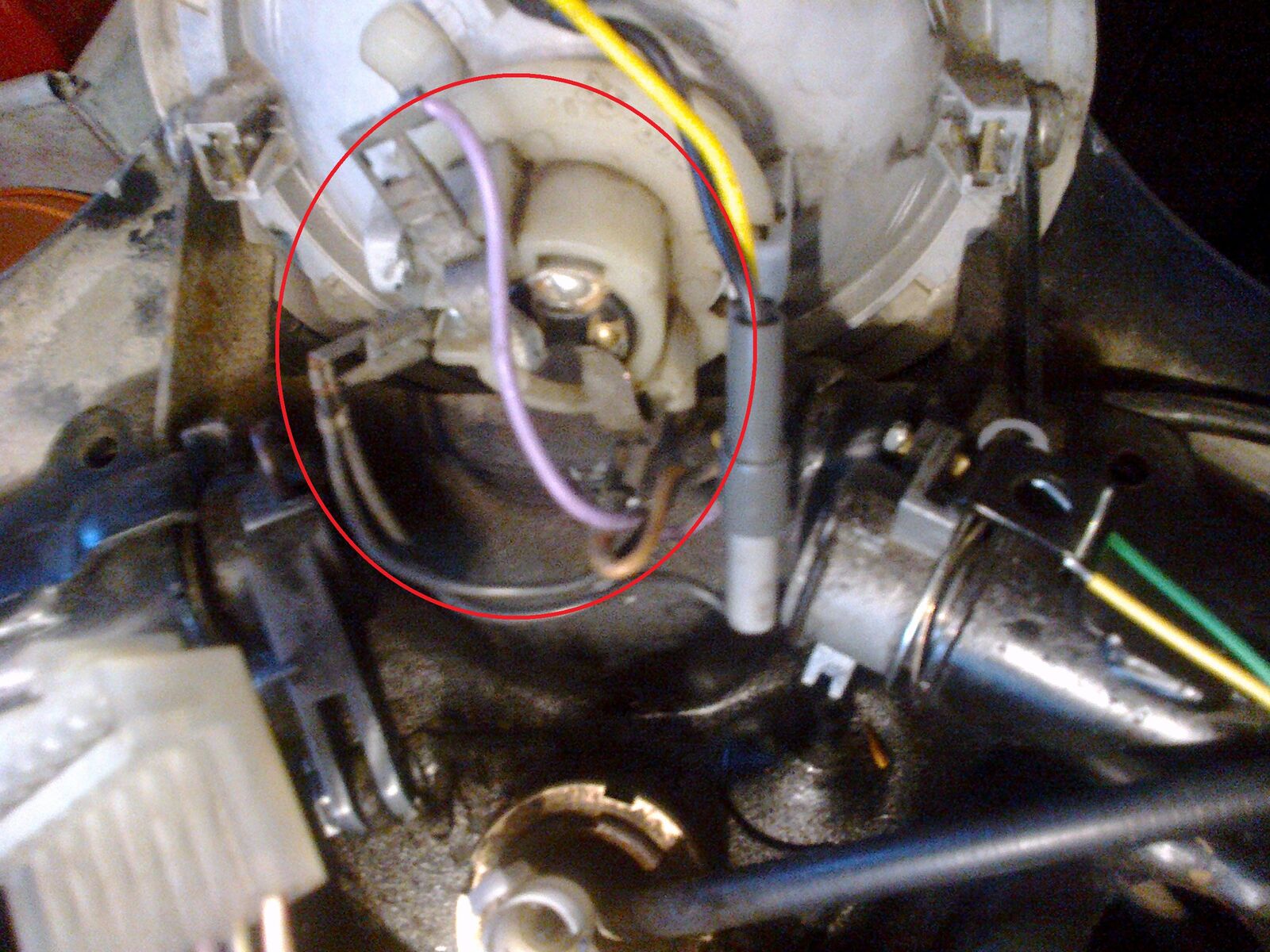

    Wenn ich meine Drehzahlmesserbeleuchtung (Gelbes - und Grünes Kabel [Grün=masse] rechts im Bild) ans Abblend - und Fernlicht anschließen will, wie muss ich da vorgehen? Das Massekabel des DZM's an die schwarzen oder an eine, oder beide der anderen Farben?
    Für eingegossene Zündkabel gibts so einen aufschraubstecker, andem dann ein neues Kabel eingeschraubt werden kann. ()

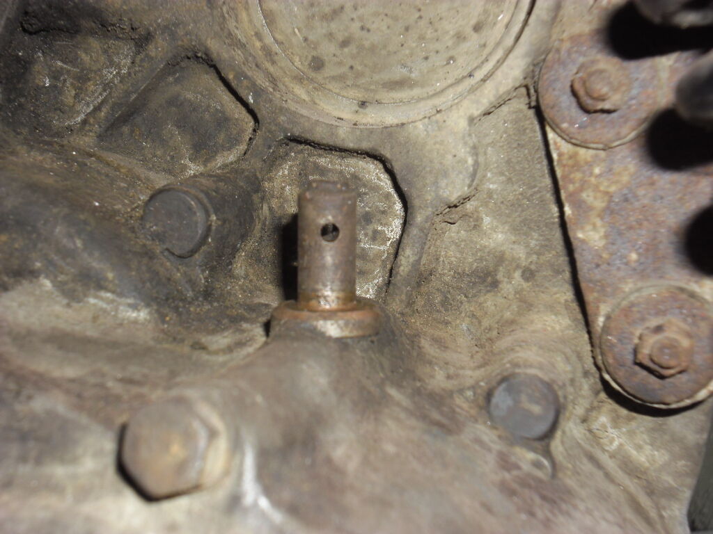

    Wie zur Hölle bekomme ich diese Entlüftungsschraube rausgedreht um sie zu reinigen???

    Da hat schon ein Spezialist den Kopf abgerissen. Deshalb kann man auch keinen Schlüssel mehr ansetzen. Da hilft jetzt wohl nur noch Gewalt und dann Ersetzen durch ein Neuteil. Evtl. klappt es, wenn du einen dünnen Schraubendreher durch die Löcher steckst und dann wie mit einem Knebel versuchst, die Schraube zu lösen. Hitze und Rostlöser helfen ggf. auch noch.

    • May 22, 2012 at 16:08
    • #5,969
    Supertoll!!! Herzlichen ironischen Dank an einen der Vorbesitzer.
    Und dir einen ernsthaft gemeintes Danke für die mal wirklich flinke Antwort !!! :thumbup:
    So ist da nix mehr dran zu retten ( vielleicht das Loch oben durchstochern und behutsam Pressluft o.ä. reinpusten )?

    • May 22, 2012 at 16:10
    • #5,970
    nix pressluft
    mach es aussenrum großzügig warm
    und dreh es raus
    ggf mit der rohrzange beihelfen
    dann ein neues rein
    kost bei mir 4€
    gut ists
    kommt öfters vor das sich metallschrauben im alu "fressen"

    • May 22, 2012 at 16:17
    • #5,971
    Kann ich da dann ruhigen Gewissens mit nem Heißluftfön ran gehen? Also jetzt nicht volle Kanne draufhalten sondern gemütlich auf Temperatur bringen?

    • May 22, 2012 at 16:18
    • #5,972
    nimm da eher so nen gasbrenner
    ich denke mitm heisluftfön dauert das etwas lange ;)
    und etwas getriebeöl mit ran kippen
    dann wird das
    willst du den motor dann auf machen
    oder gehts dir nur um die entlüftung weil das abgerisse ist

    • May 22, 2012 at 16:24
    • #5,973
    Fön habe ich aber gerade zur Hand, Gasbrenner müßte ich dann erst wieder organisieren, da bin ich mit dem Fön letztlich doch schneller dabei ;)
    Das Spalten wollte ich mir eigentlich für den Winter aufheben, die Kiste läuft im großen u ganzen klasse, sifft mir ( wenn sie warm gefahren wurde ) über Nacht nur immer so ca. nen halben Fingerhut voll Öl raus. Daher wollte ich überprüfen ob es evtl nur an der verdreckten/zusitzenden Lüftungsschraube liegt.

    • May 22, 2012 at 16:26
    • #5,974
    dann tuts der fön ;)
    wo tropft es raus
    schaltraste oder vom vergaserraum?
    etwas öl ist nicht wild
    aber n fingerhut ist dann nicht wenig

    • May 22, 2012 at 16:36
    • #5,979
    Vergaserraum scheints nicht zu sein, von da ist nichts auszumachen. Muss irgendwo im Bereich Motorblock/Schaltraste(?) liegen. Das suppt rechtseitig an der Bremsankerplatte runter u tropft auf die Felge. Von wo genau es herkommt konnte ich noch nicht ausfindig machen. Bin vorgestern letzte mal gefahren, hab sie gestern morgen abgewischt u heute morgen nach der Entl.-Schraube geguckt. Heute morgen stand sie auch trocken da sodass ich die Spur/en nicht zurückverfolgen konnte.
    ( Sorry das es doch kein kFkA-Thema geworden ist ) :whistling:
