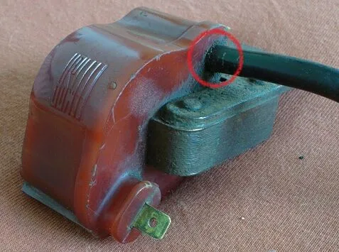

    kann man bei dieser Zündspule das Kabel irgendwie rausbekommen und ein neues reinmachen?
    Is n bisschen kurz und wollte jetzt nicht zu stark dran rumdrehen oder ziehen, nachher is es dann kaputt ;)
    Ich hab einmal gesehen dass diese kabel am ende eine Gewinde hat.Also probieb´mal rauszuschrauben.

    Für eingegossene Zündkabel gibts so einen aufschraubstecker, andem dann ein neues Kabel eingeschraubt werden kann. ()
