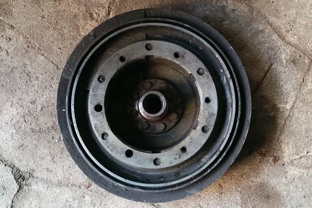

    Ist das ein Unterbrecherpolrad?
    Soll scheinbar von einer PX sein, mich macht der Gummi stutzig.
    Passt auf Stumpfen XL Konus.

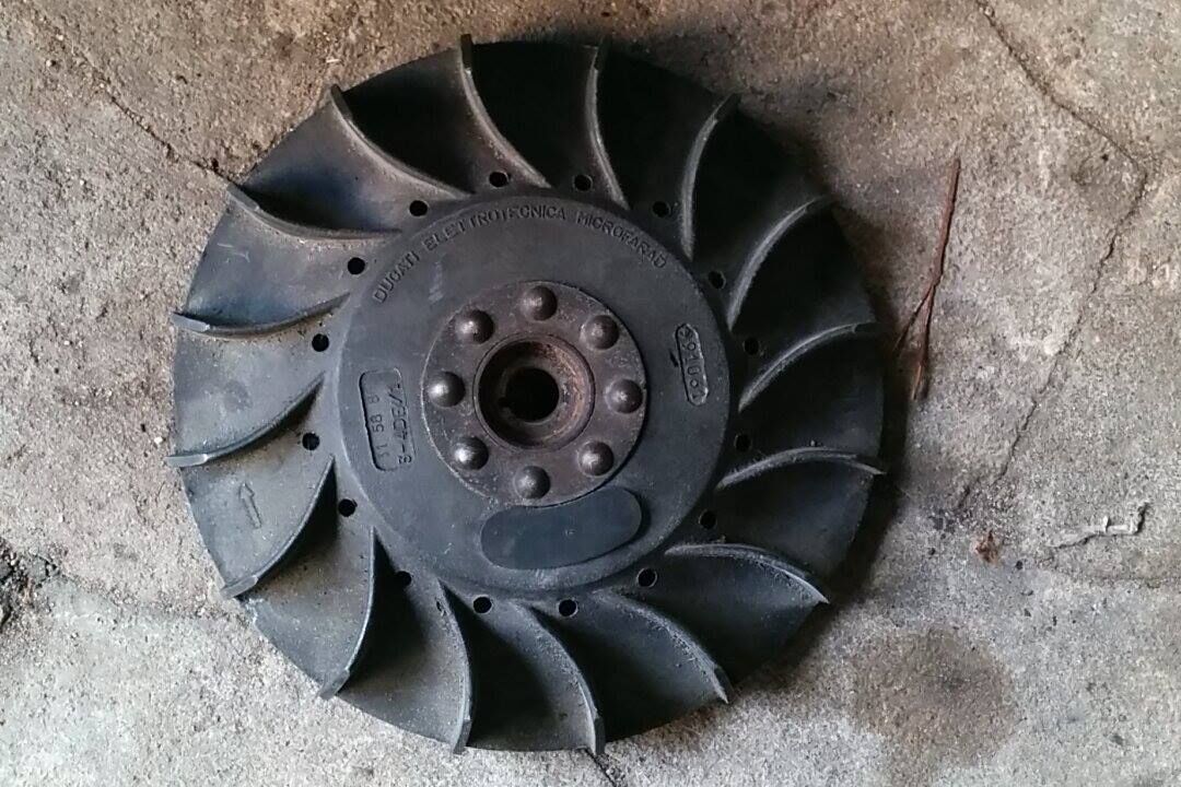

    Hallo.
    Ist für jemanden ersichtlich ob diese Zündung auf den kleinen kegel passt oder ob ich die v50 oder 50n erst umrüsten muss mit einer neuen kw.
    Gruß sascha
