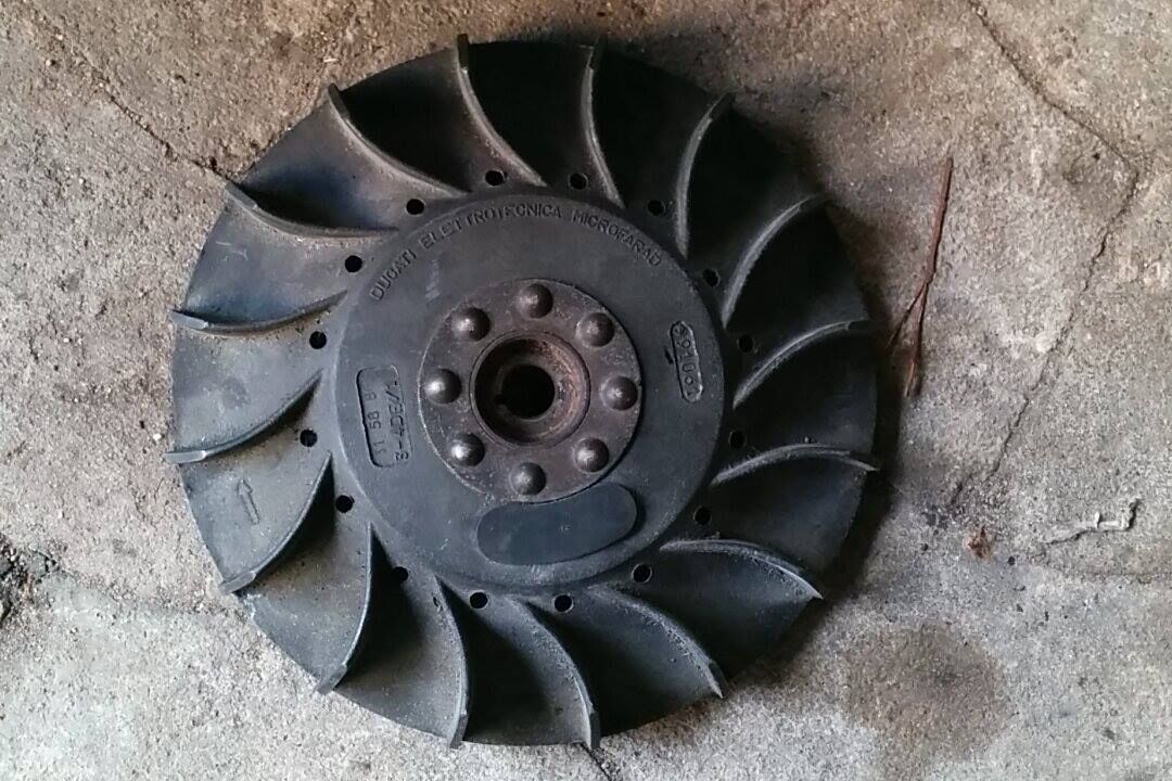

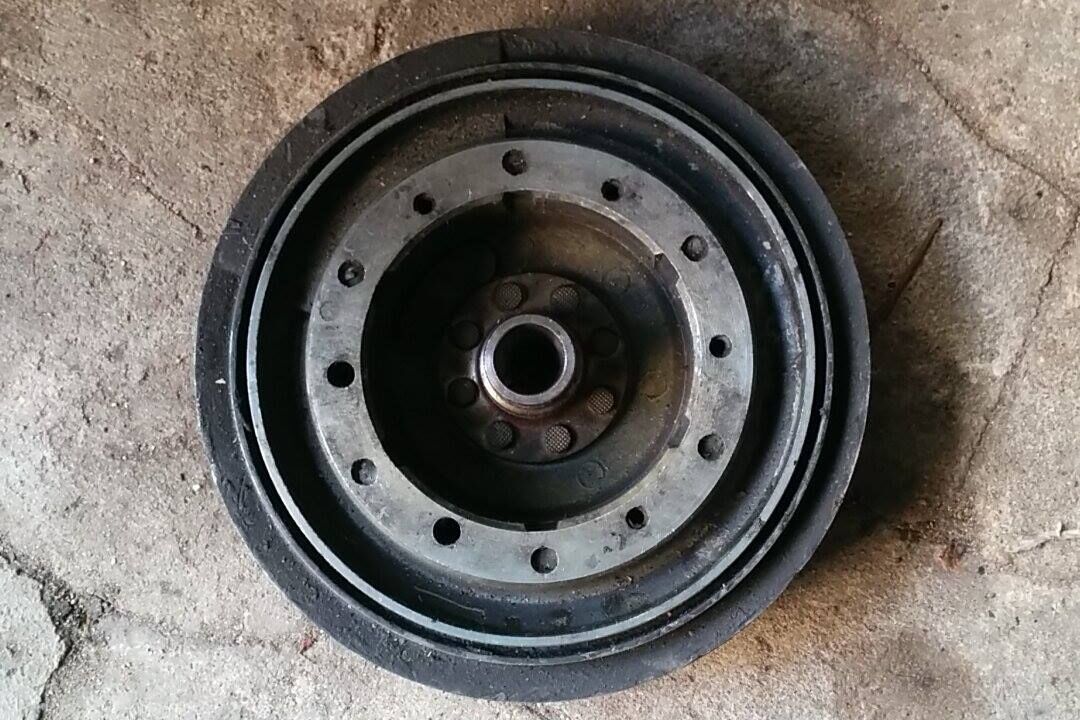

Ist das ein Unterbrecherpolrad?
Soll scheinbar von einer PX sein, mich macht der Gummi stutzig.
Passt auf Stumpfen XL Konus. -
