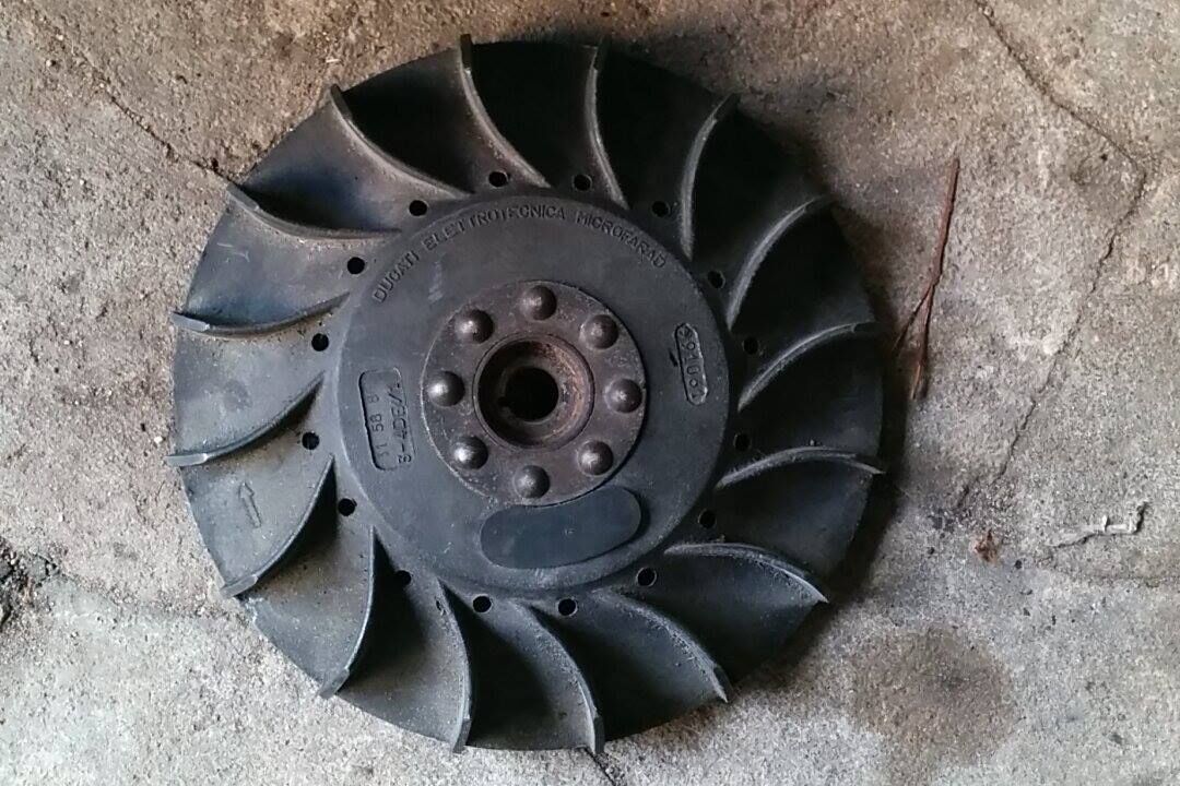

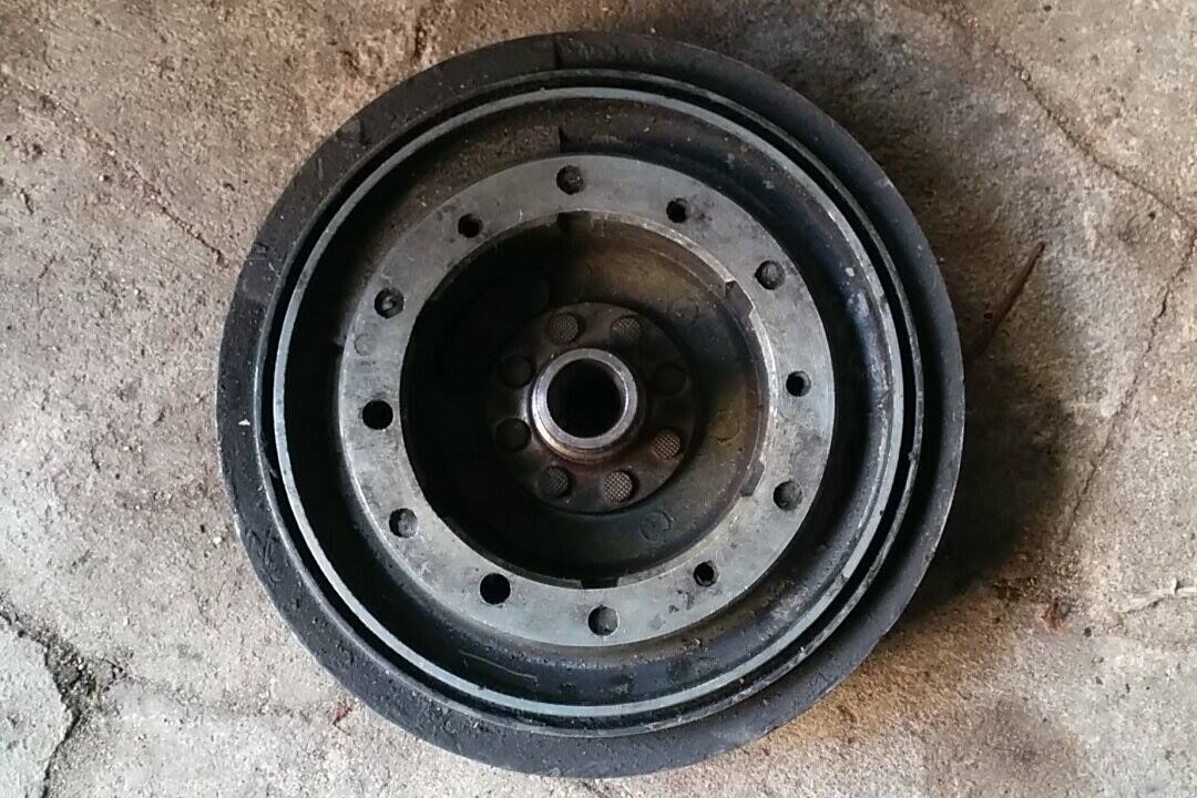

  • Hallo.
    Ist für jemanden ersichtlich ob diese Zündung auf den kleinen kegel passt oder ob ich die v50 oder 50n erst umrüsten muss mit einer neuen kw.
    Gruß sascha
