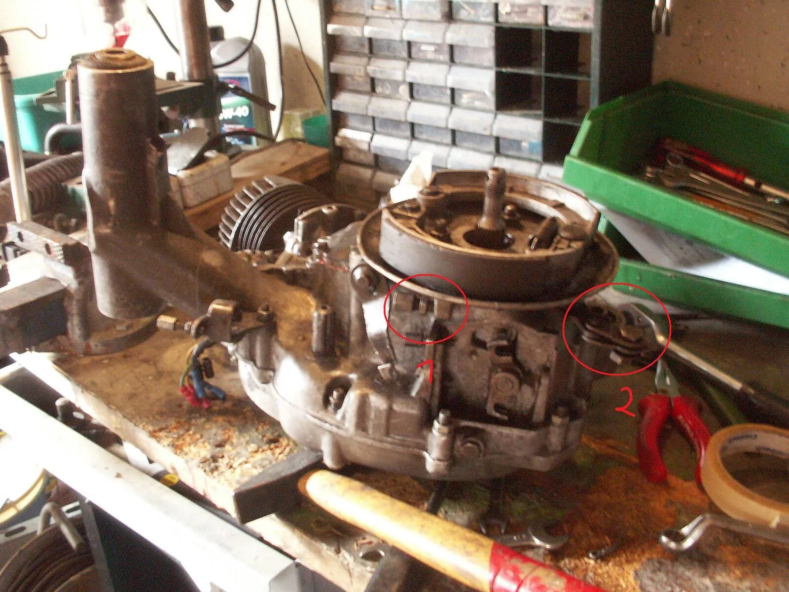

    kann nicht jemand schnell rausgehen an seine V50 und ein foto machen von der hinteren Trommelbremse und ein foto machen von der Halterung von dem Bremszug. Hab keine ahnung wie das alles zusammengehört

    in eins wird die Hülle eingehängt, und in zwei der Draht eingespannt
