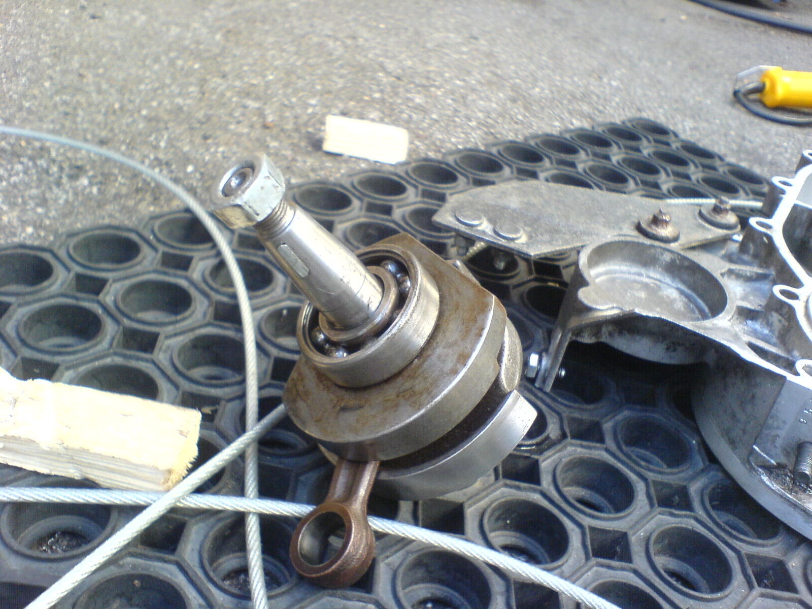

    Kurze Frage: Wie bekomme ich das Kurbelwellenlager von der Kurbelwelle herunter?

    • #1,776
    ich würd das lager versuchen irgentwie mit dem heißluftföhn zu erhitzen und dann mit einem eisspray die welle abkühlen und dann einfach paar mal gegen ein Holzbrett schlagen und das Lager müsste dir entgegenkommen. :thumbup:

    • #1,777
    Schädigt das die Welle nicht? ?(

    • #1,778
    Nein, wird ja auch im Fahrbetrieb heiß und danach wieder kalt.
    Das Stichwort ist "HOLZbrett". Wenn möglich keinen Hammer mit Metallkopf nehmen. ;)

    • #1,779
    Ok Danke! Geht Flüssiger Stickstoff auch?

    • #1,780
    ist der nicht unheimlich kalt ^^ ?
