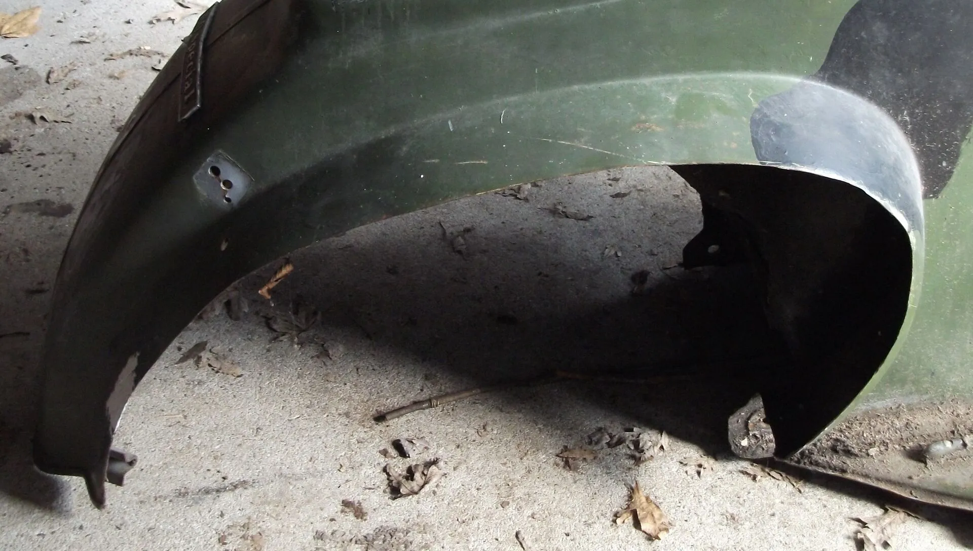

    • May 18, 2010 at 22:20
    • #3,191
    Der Vorbesitzer hat wohl das "Rahmennummer rausflexen" nicht richtig verstanden
    und das ist dabei rumgekommen. Würde die Nummer aus den Papieren dann an anderer Stelle einschlagen lassen
    von meinem netten Vespa Dealer.
    Darf man so fahren? Ohne Motorklappe. Die scharfen Kanten würde ich dann nach innen biegen.
    Soll nur ne Ranz Kiste werden.

    • May 19, 2010 at 20:26
    • #3,192
    Für die scharfen Kanten gäb's auch Kederband. Aber prinzipiell spricht da nix gegen!
