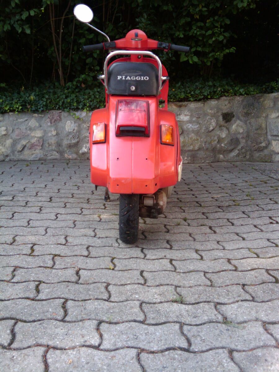

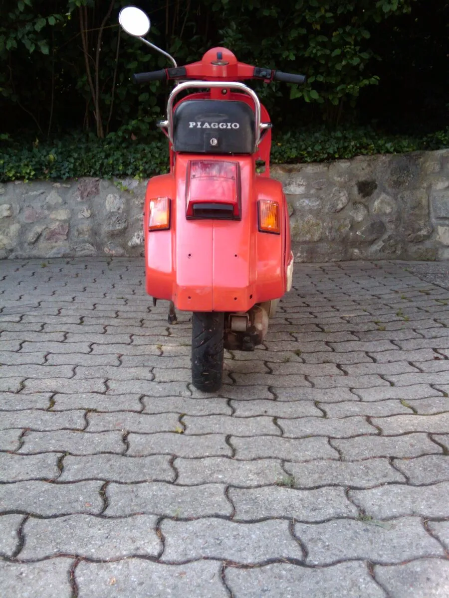

    Mir ist heute mal aufgefallen, dass der Motor meiner Pk 80 ziemlich schief drin hängt. Habs dann mal mit der Pk 50 und der Px verglichen was meine Vermutung bestätigte.
    Heisst wohl, dass die Traversengummis gewechselt werden sollten schätze ich mal, oder?

    Wenns die Traversengummis sind, kannst du den Motor im Normalfall gut bewegen (links-rechts). Aber es deutet schon darauf hin.

    Ja hab die Schlampe mal umgelegt und a wengal am Motor gerüttelt...a bissl Spiel hats definitiv.
    Na dann werd ich die Gummis mal wechseln.
    Danke

    Das Alte kann man einfach mit Löchern rings um im Gummi rauspfriemeln und das Neue mit ner Gewindestange, ner dicken Beilagscheibe und bisschen Öl einziehen.
    Viel Erfolg, ist ne schei* Arbeit ;)
