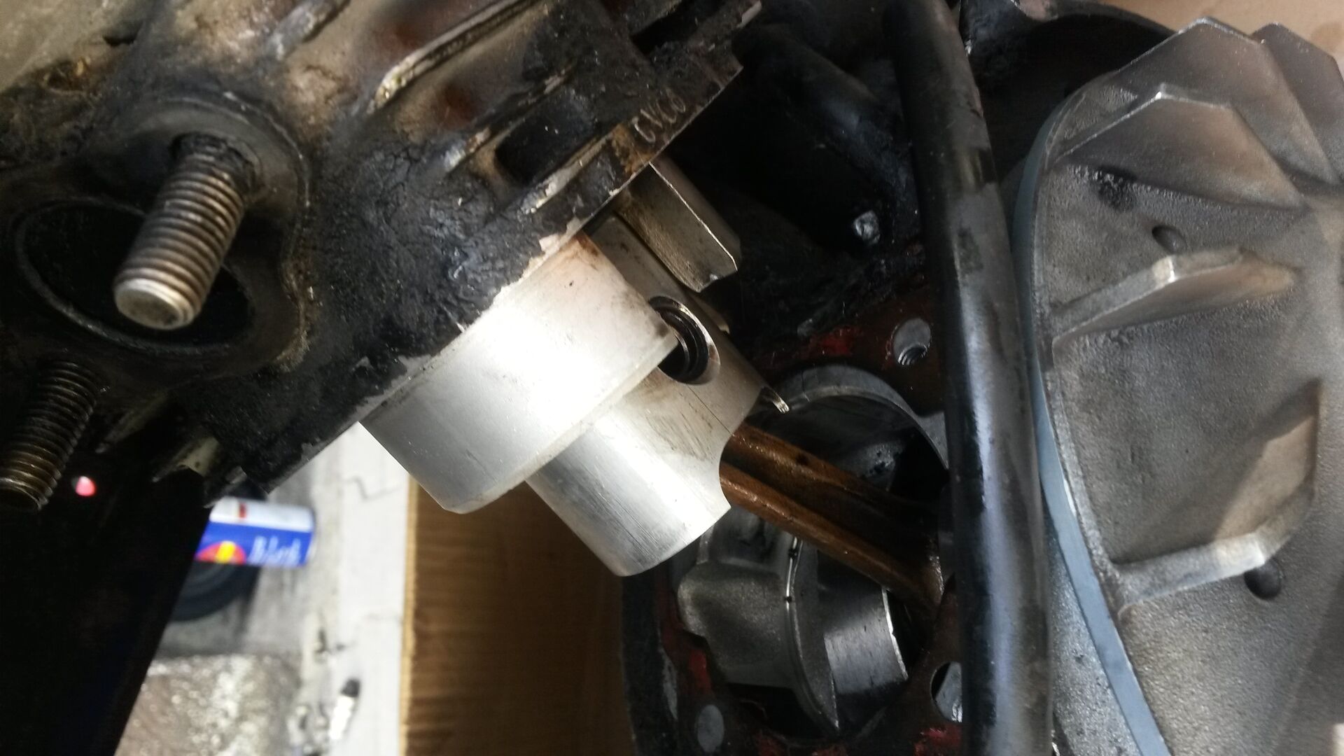

    Jetzt schaff ich es ganz oft den Zylinder drüberzustulpen. Nächstes Problem... Der zylinder geht nur schwer drüber un an dieser stelle garnicht. Hab druck ausgeübt, will aber net mehr weil sonst was am arsch geht. Der zylinder is mit 2 takt öl eingerieben... An was kann das liegen?

    Unterer Kolbenring klemmt eventuell noch

    Kolbenringe verdreht oder Clip nicht sauber drin?

    der tag war heut heftig ^^ bei dem kolbenclip war es schmutz. der obere ritz war anscheinend nicht ganz sauber genug, sodass der kolbenclip wohl minimal rausstand und druck ausübte. nochmal mit bremsreiniger gesäubert und dan gings drauf ! der rest war auch alles sehr fummelig (zylinderkopf über winkel anziehen). anschließend hab ich bemerkt, dass ich keinen großen krümmer hab. das hat mich so geärgert, bin noch zu nem laden gerasst. die hatten dan nur so nen sito verschnitt, bei dem ich die drossel rausmachen muss. hab natürlich kein standbohrer, weshalb ich zum baumarkt bin, der hat mir so schleifköpfer für die bohrmaschiene gegeben. damit 30 min gnadenlos draufgehalten und weg war der fuck ! dan bis eben noch alles im dunkeln zusammengebaut und endlich drauf ! war letzendlich seit halb 4 nur damit beschäftigt, aber ich wollte unbedingt heut noch fahren. das ding fahrt ordenlich, hängt viel besser am gas als original.derzeit 68 hd drin und sieht zu fett aus das kerzenbild. nach bissl einfahren packt sie 59 laut tacho (sind dann ca 57 kmh gps bei meinem tacho). hau morgen früh gleich mal wieder die 65 rein. sollten dan glatte 60 kmh drin sein. bin auch sehr gespannt über den sprit verbrauch im vergleich zum 50 d.r.
