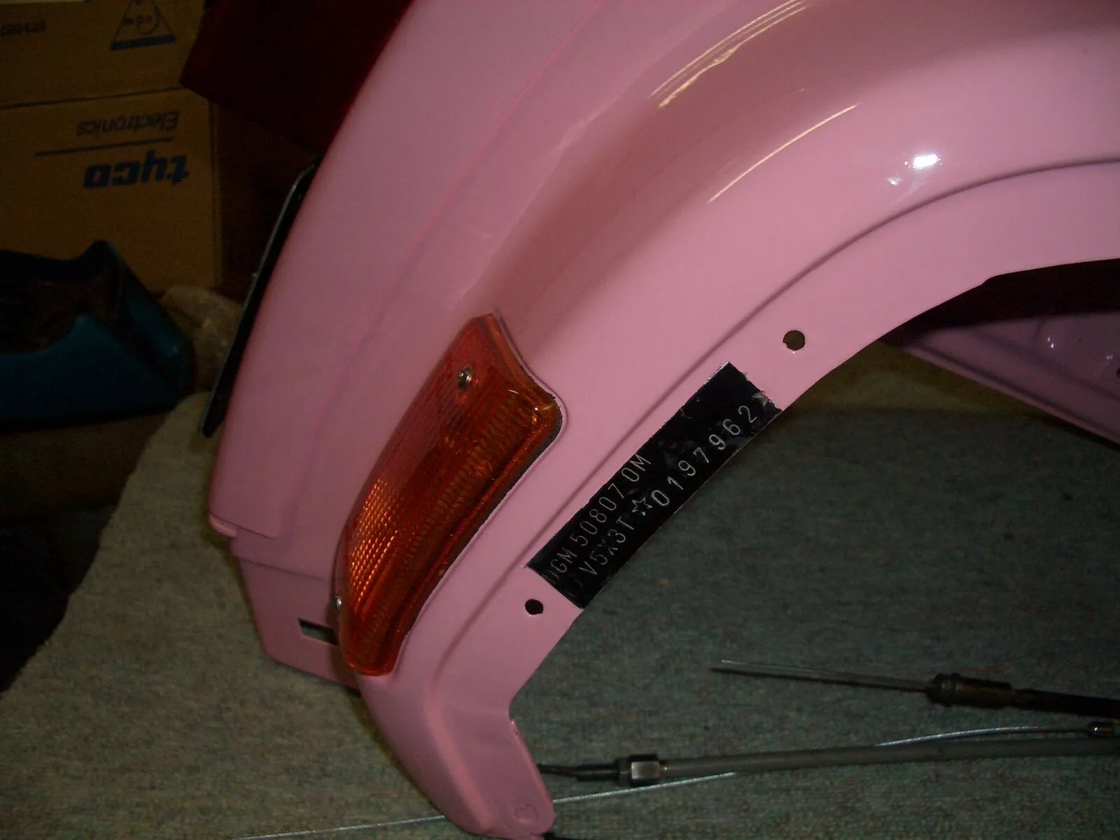

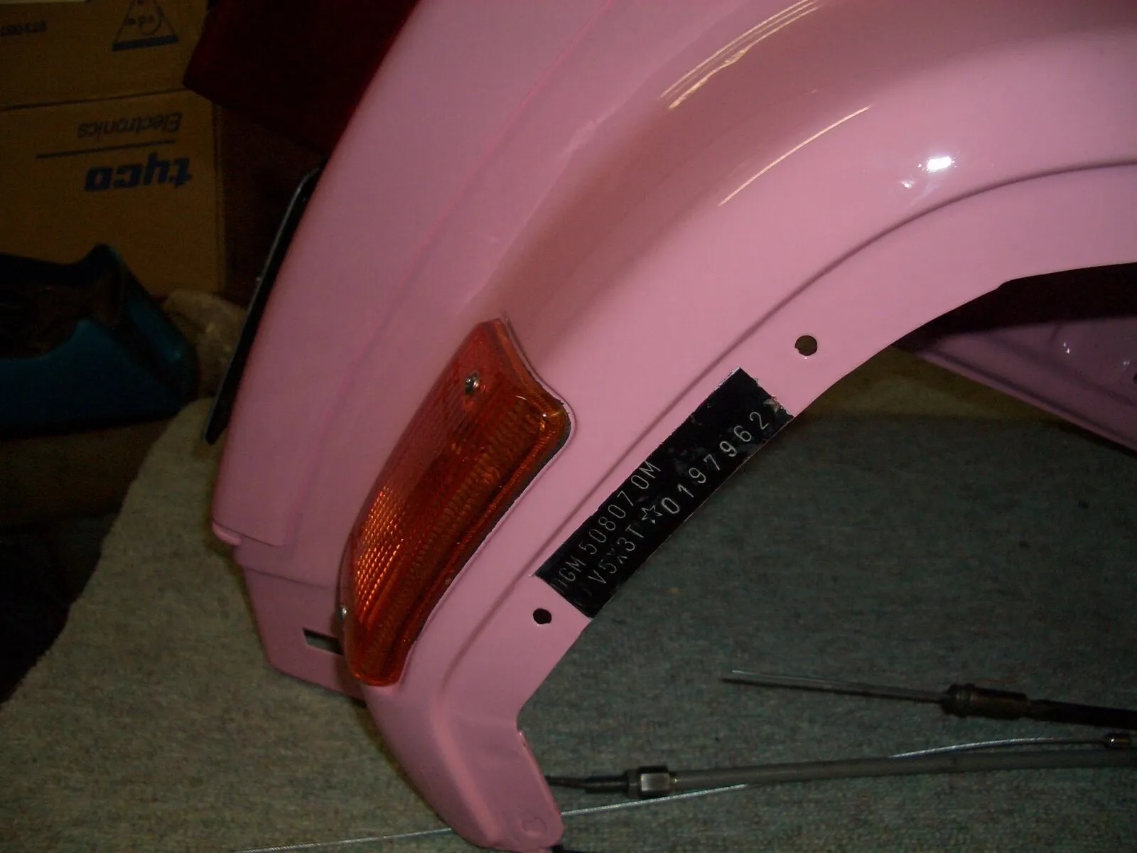

    Hi, die Nummer darf eigentlich nicht lackiert werden. Sollte normal im grundierten Blech sein. Siehe auch das Beispiel. Wenn Du was machen willst, mußt Du das vor dem Lackieren machen.

    Frag einfach mal nach, da sie ja noch zu lesen ist, kann es klappen. Ansonsten halt nicht mitlackieren das kleine Stück und gut ist. Da es unter der Haube ist kommt ja auch nichts dran und sollte nicht anfangen zu rosten :)
    warum solls da nicht zum rosten anfangen :wacko: rostet genauso und dann ist die Nr nochweniger zu lesen >>> Klarlack bietet keinerlei rostschutz :!: :!:
    einfach die passenden Schlagzahlen besorgen >> 6mm<<< kosten nur ne kleinigkeit und die zahlen wieder sauber nachschlagen ist absolut keine hexerei danach ne gute grundierung drauf und gut ist es
