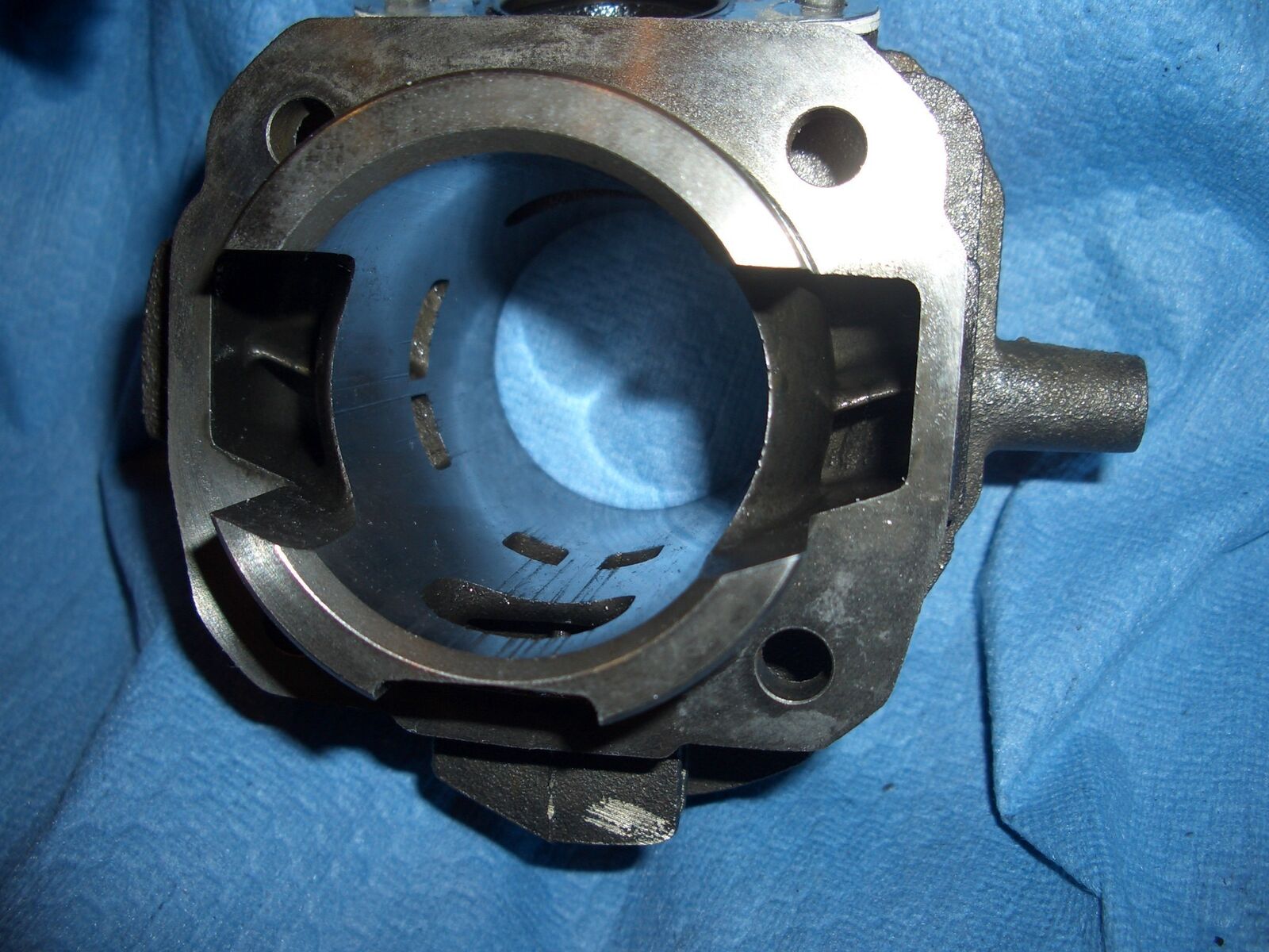

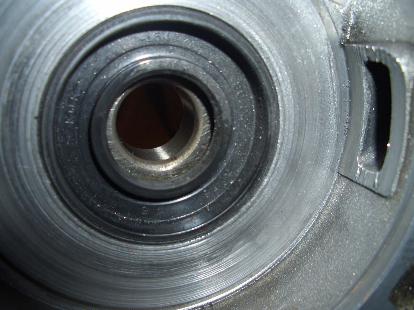

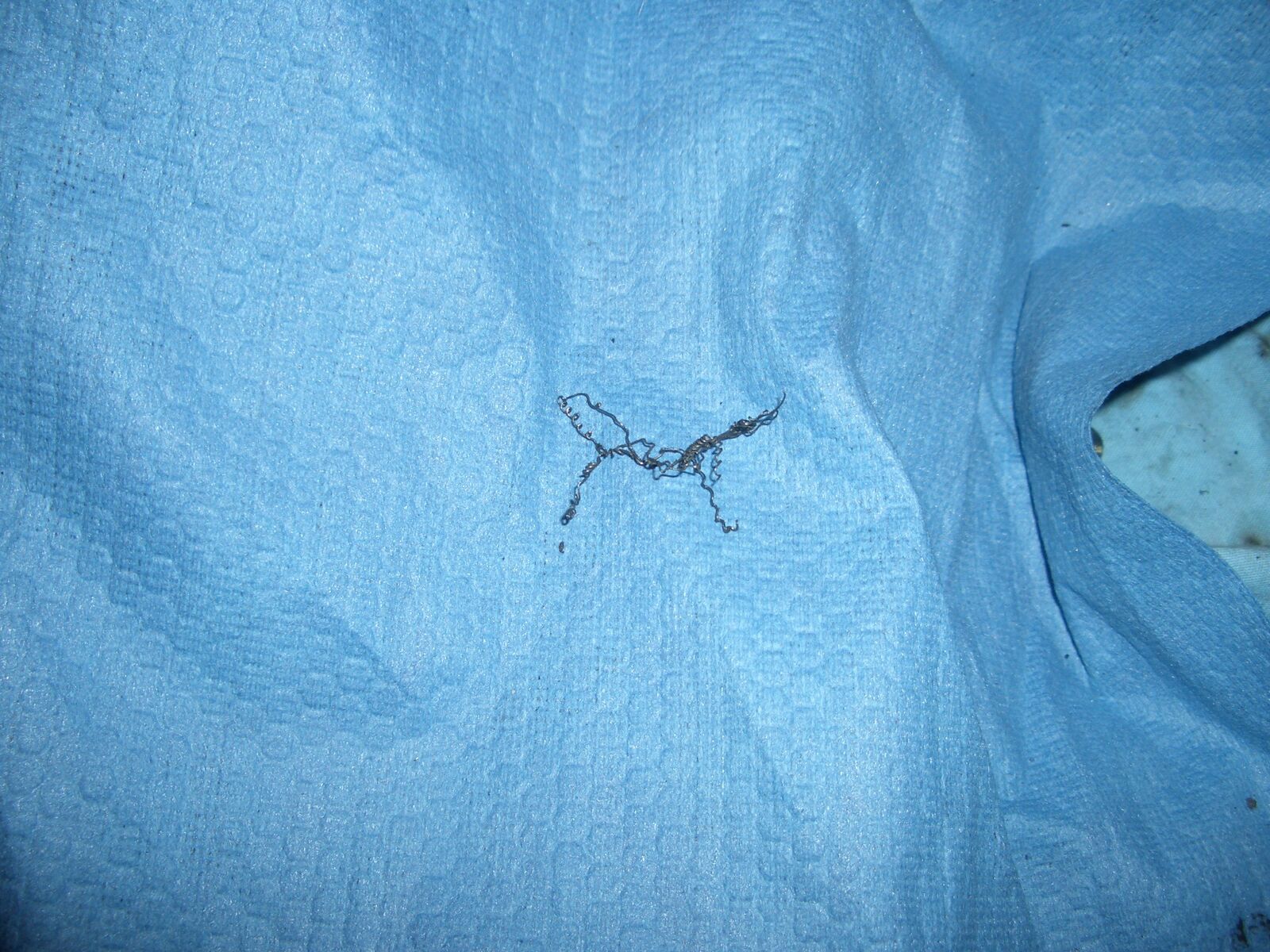

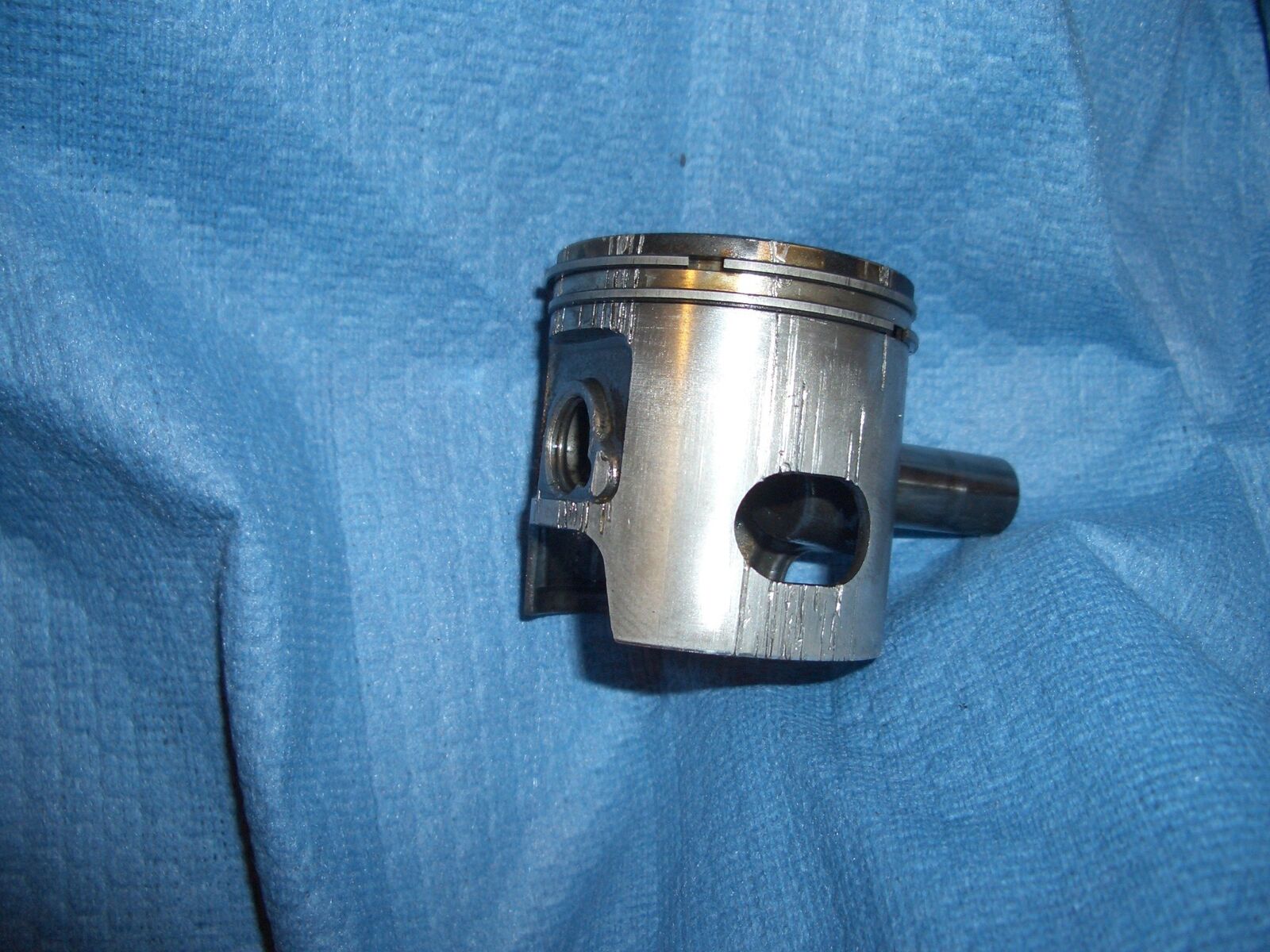

    So das war nichts, 10 Meter ist sie gefahren und dann ein Knall und das wars.
    Von der Dichtung hat‘s die Feder die in den Brennraum gezogen, Kolben defekt und auch Zylinder.
    Wie ist das mit dem Einlas, machen die Riefen was aus?
    Kurbelwelle hat zum Glück nichts abbekommen.
    Wie kann das passieren was hab ich beim zusammenbau falsch gemacht?
    Hat vielleicht beim zusammenstecken sich die Dichtung gerollt weil sie trocken war?
    Hab sie in der anderen Gehäuse Hälfte gelassen und dann das Gehäuse zusammen gesteckt.
    Nun beim neuen zusammenbau werde ich die Kurbelwelle zuerst in die Seite einsetzen und alles gut mit Öl einreiben.
    Noch was, ist der Zylinder noch zu gebrauchen?
    ja definitiv wirst um den einbau eines membranansaugers nicht herumkommen >> da kannst den einlaß dann auch gleich vernüftig bearbeiten :thumbup:
    hast die welle beim zusammenbau gedreht oder einfach zusammengesteckt ??

    Ich denke nur gesteckt, nicht gedreht. Das kommt davon wenn man sich beeilt um zu fahren.
    Also ist das am Einlass doch recht schlimm, eigentlich wollte ich nicht so viel umbauen.
    Ohne Membran nicht mehr fahrbar, wegen der Dichtfläche ist zu stark die Furchen. ;(
    nein da geht ohne membran leider nix mehr
    wennst ihn auf 1. Übermaß aufbohrst ja ,so wie er jetzt ist geht der sicher nicht mehr
