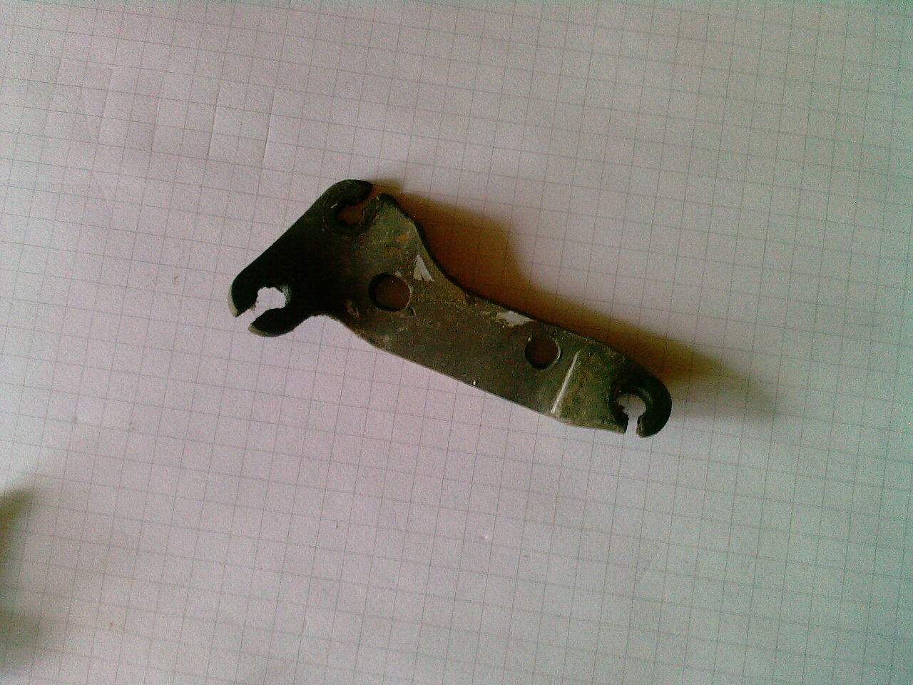

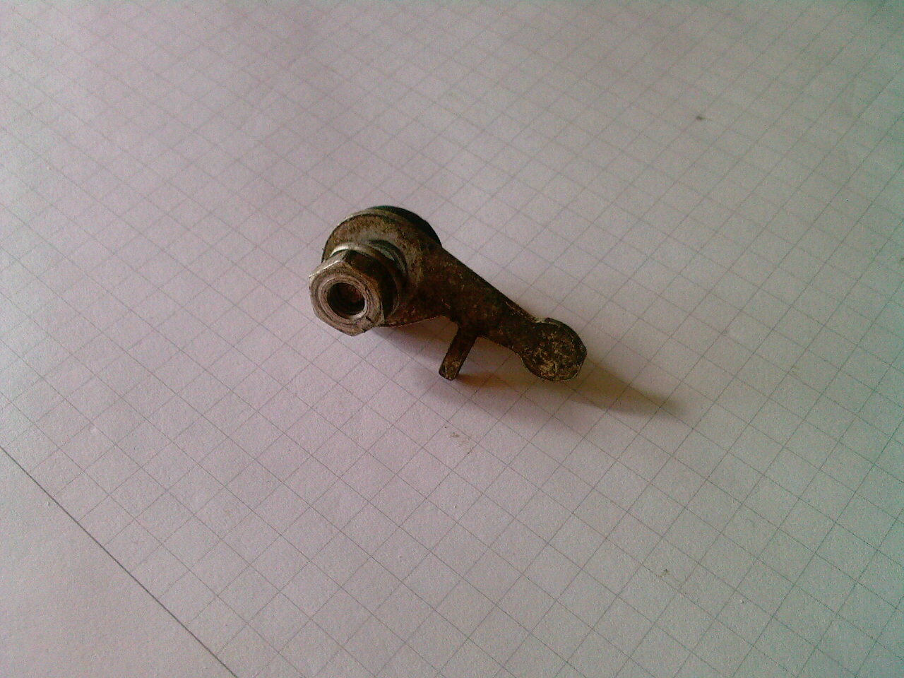

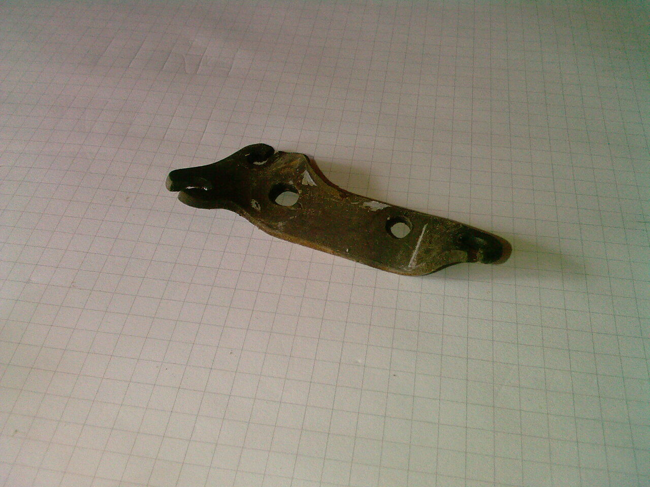

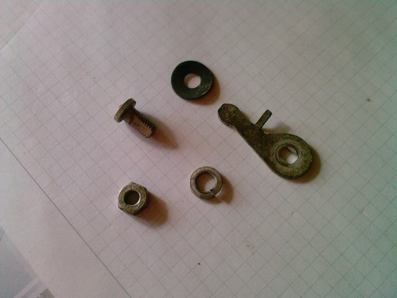

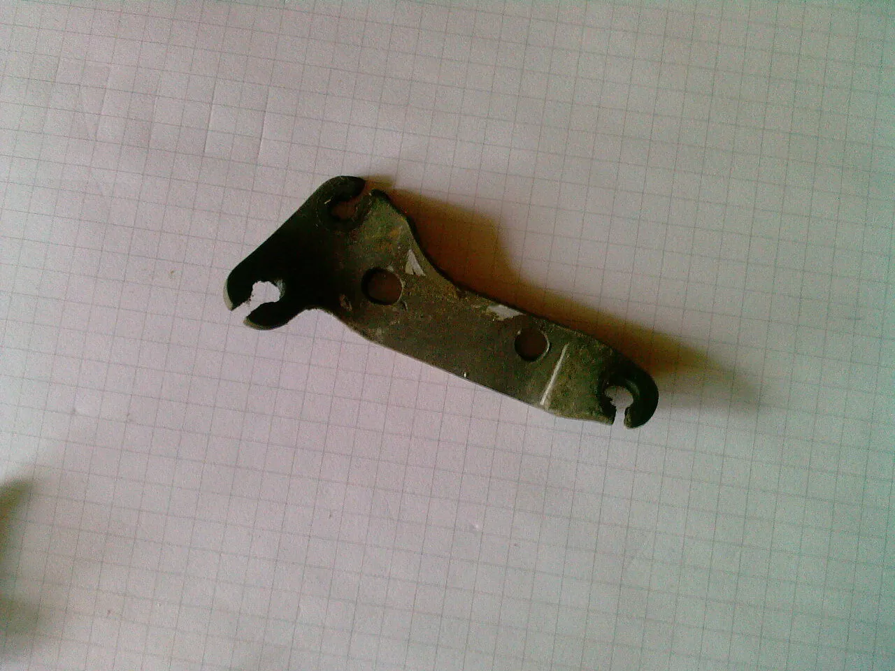

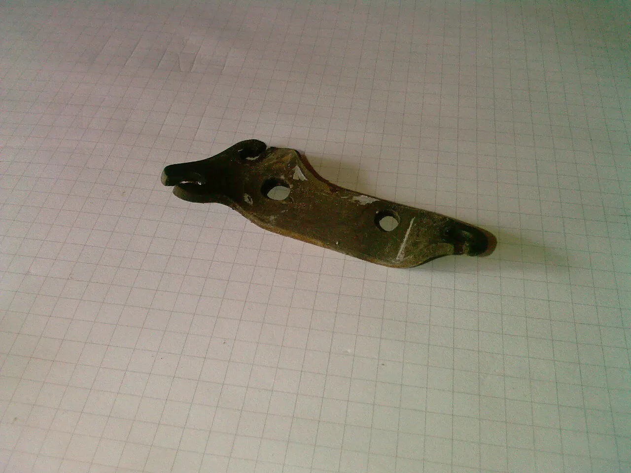

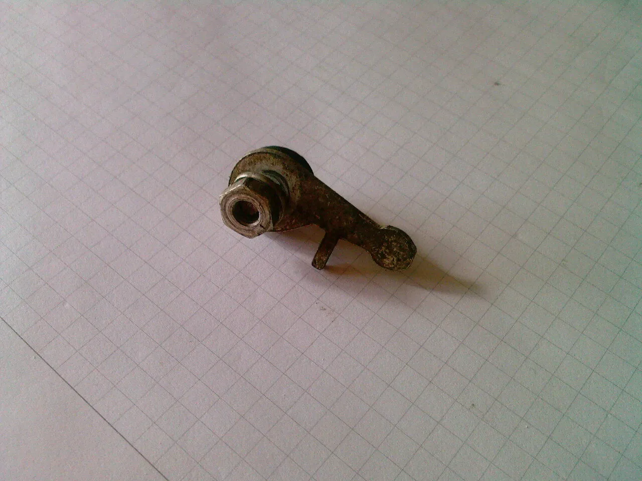

    hey,
    schon wieder eine frage
    ich weiß nicht mehr was das für teile sind
    müssten aufjedenfall von meiner v 50 sein
    schaut es euch doch bitte mal auf den bildern an

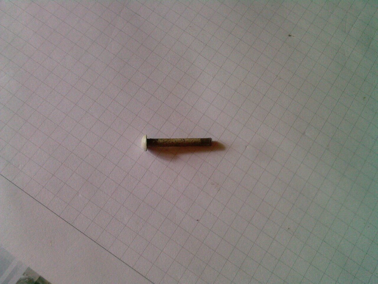

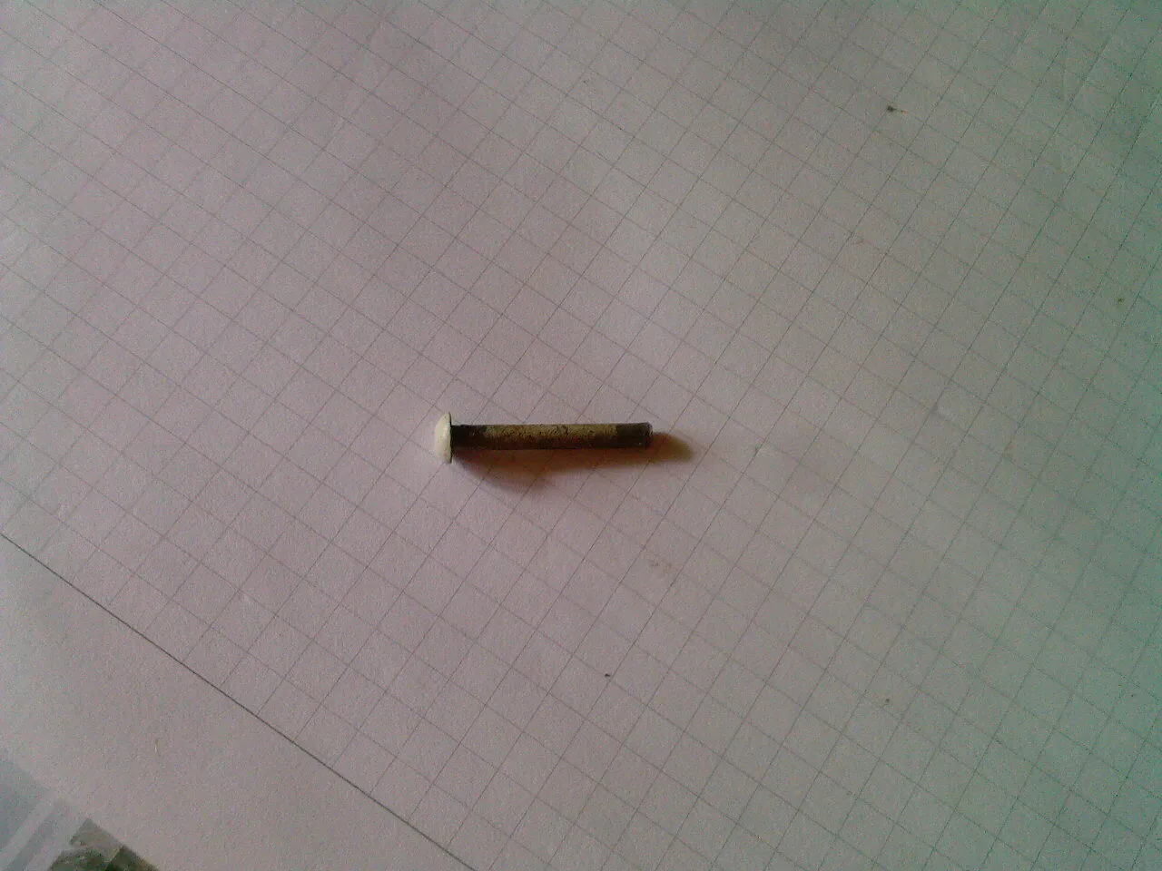

    ah ja genau und bei dem letzten bild ist so ein stift abgebildet
    für den tankdeckel als halterung ... wo bekommt man na
    solche her bzw aus was für einen material sind die?

    Das erste Teil ist das Zughalteblech im Lenker für den Gaszug und die beiden Schaltzüge. Das zweite ist die Mechanik für den Chokehebel, wo der Zug dran eingehängt wird, die Teile werden an der hierfür vorgesehenen Lasche innen im Rahmen über der Öffnung für den Benzinhahnhebel verschraubt. Für den Tankdeckel kannst du auch einen normalen Splint mit passendem Durchmesser aus dem Baumarkt nehmen.

    ah danke
    aber eine frage hätte ich noch
    wo wird das Zughalteblech denn genau befestigt
    kann mir da jemnad ein bild schicken wär echt super

    Ich bin eigentlich der Überzeugung, dass das dritte Teil der Befestigung des Chokezugs dient. Sieht zumindest bei meiner V50 so aus.
