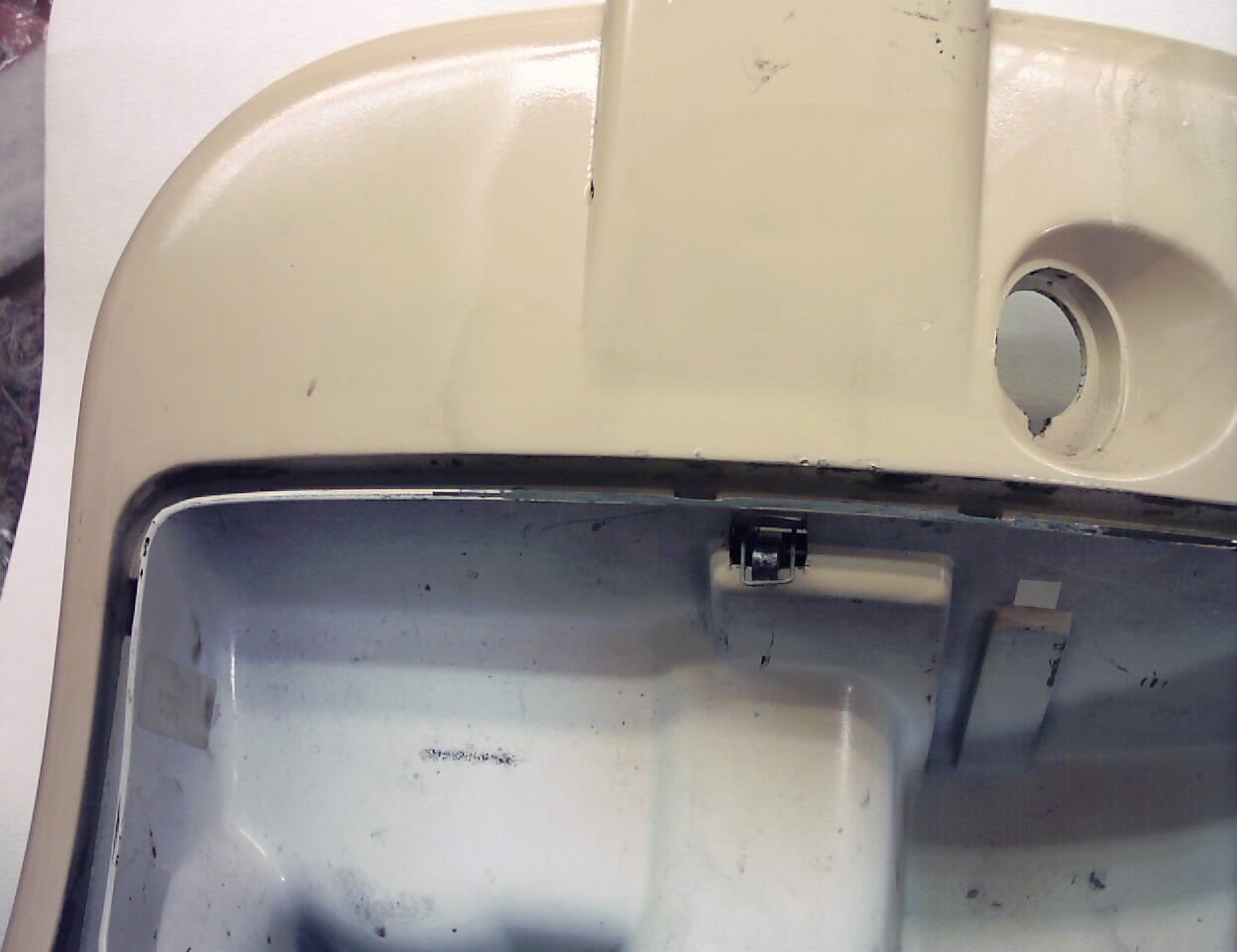

    Hi, die ist bei mir ganz ruhig, kein klappern nix. Hast Du diese Feder nicht drin? Die um den Haken liegt?

    Hi
    Doch die Feder ist drin.
    Aber ist doch sehr instabil das Plastik
    Habe mir überlegt eine Gummidichtung einzubringen
    Michael
    • August 30, 2009 at 14:48
    Sind die beiden Gummistopfen noch drin? Links unterhal der Kurve, da ist auf dem Bild nur noch das Locj zu sehen wo der hinein gehört. Dann liegt die Klappe rechts und links auf dem Gummipuffer und wird in der Mitte vom Haken nach innen gezogen. Ist allso etwas auf Spannung. = kein Klappern.

    Hi
    Alles klar habe paar neue Gummis angebracht
    Jetzt ist Ruhe im Stall :rolleyes:
