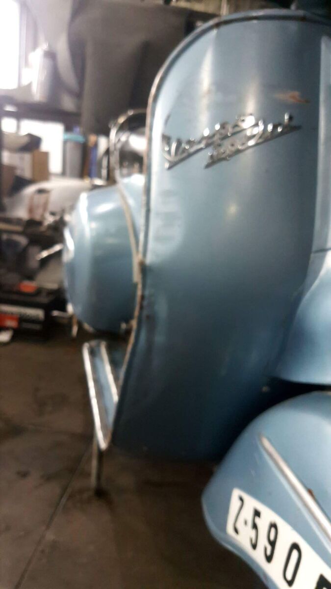

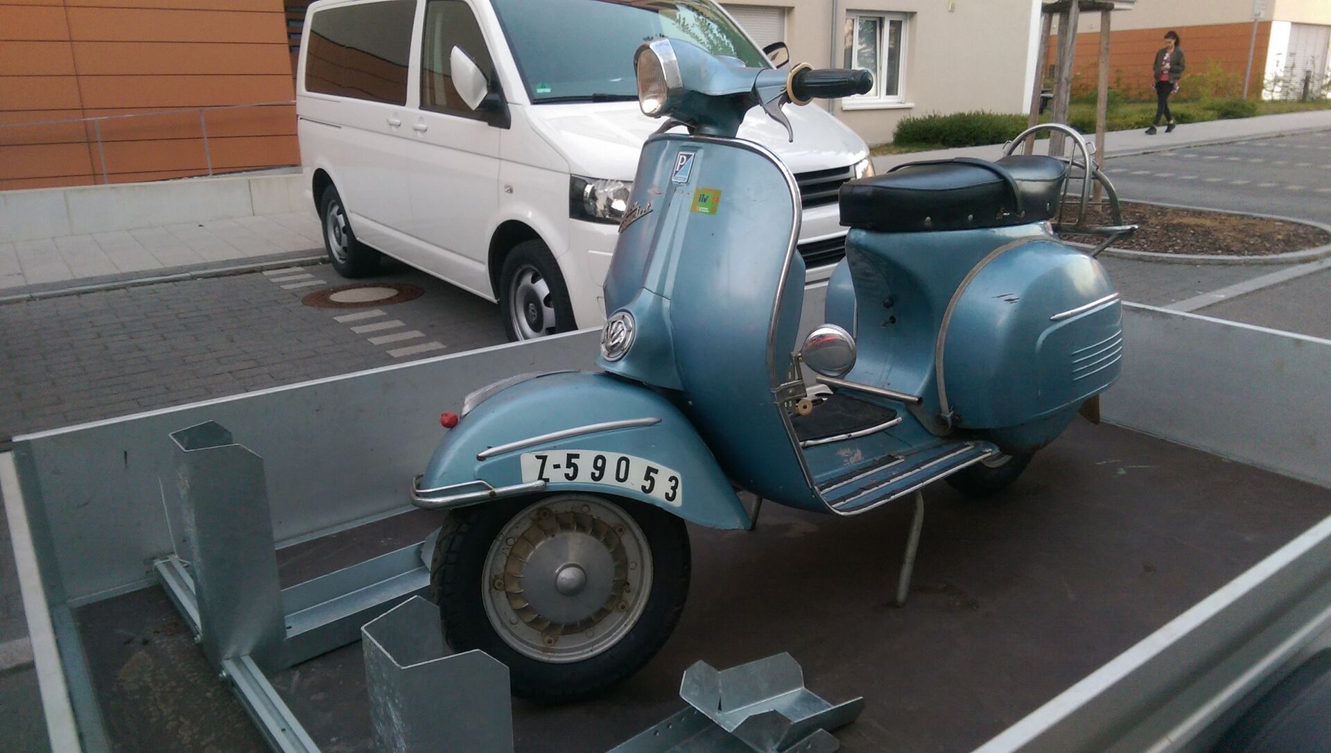

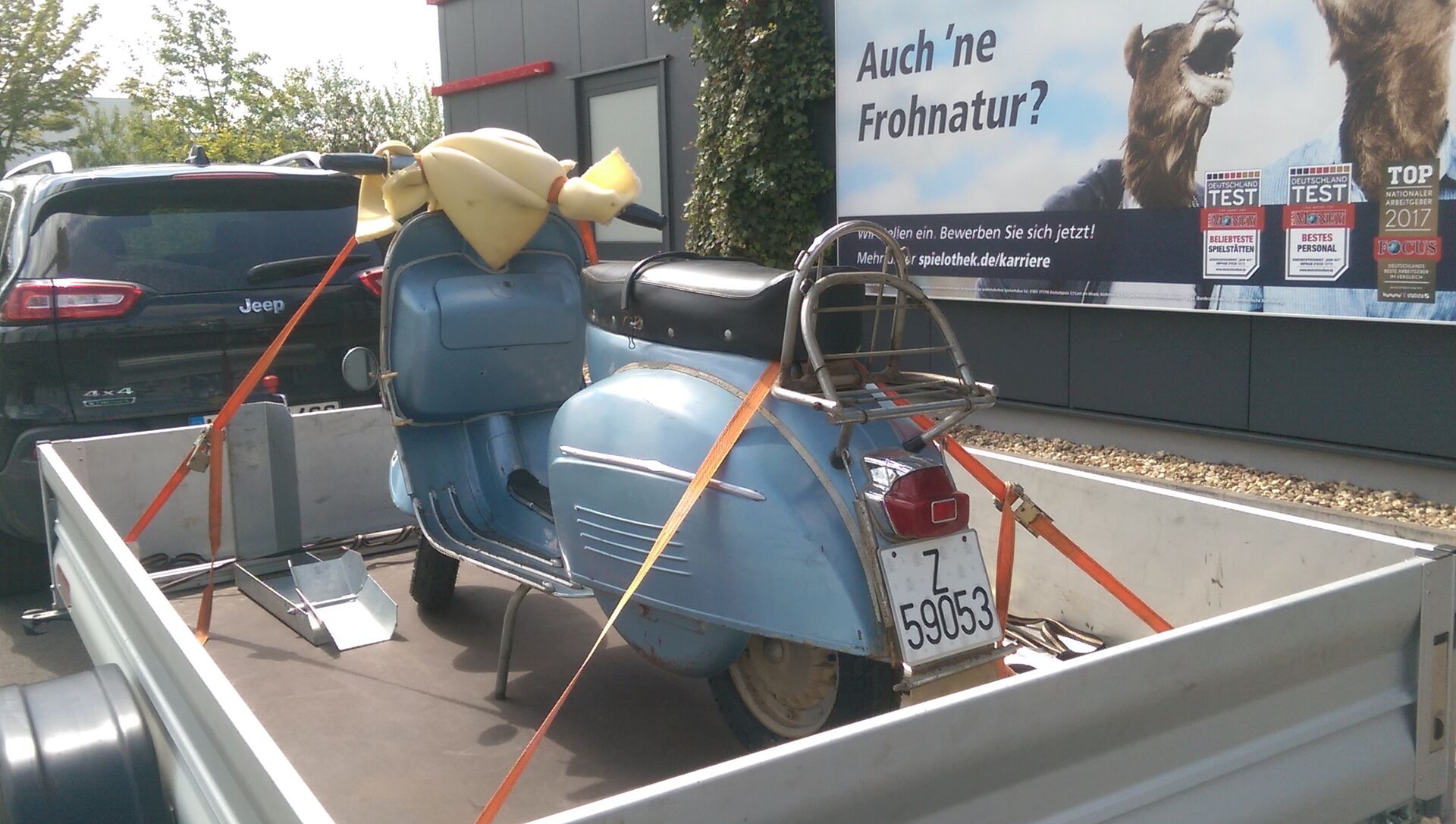

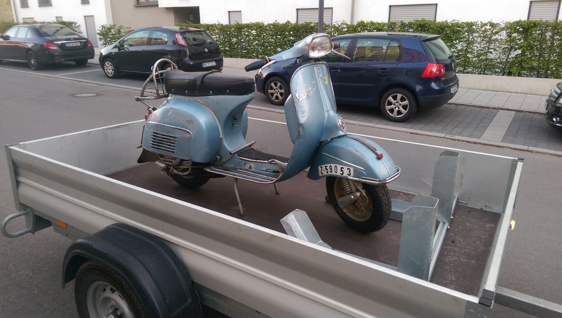

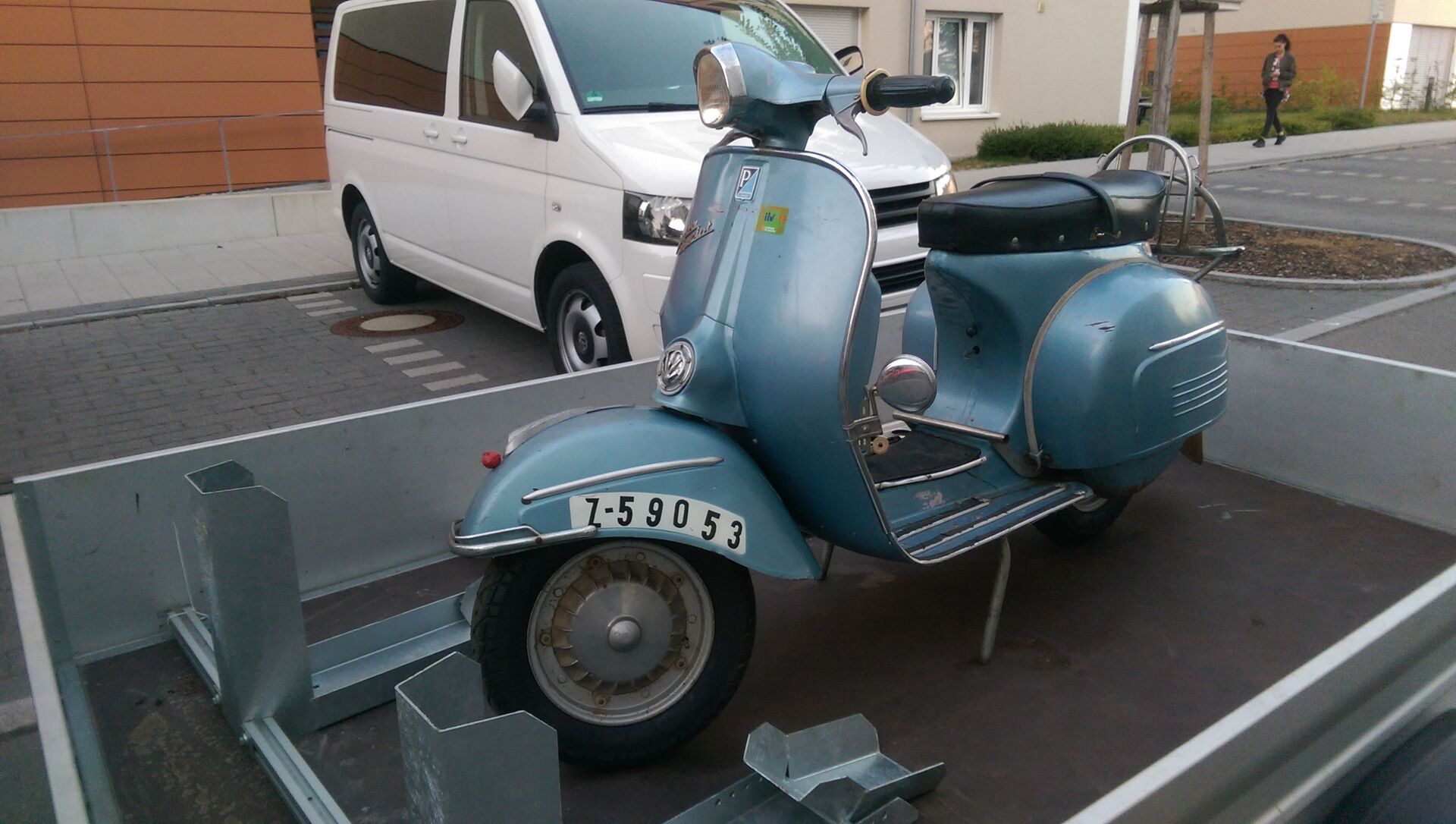

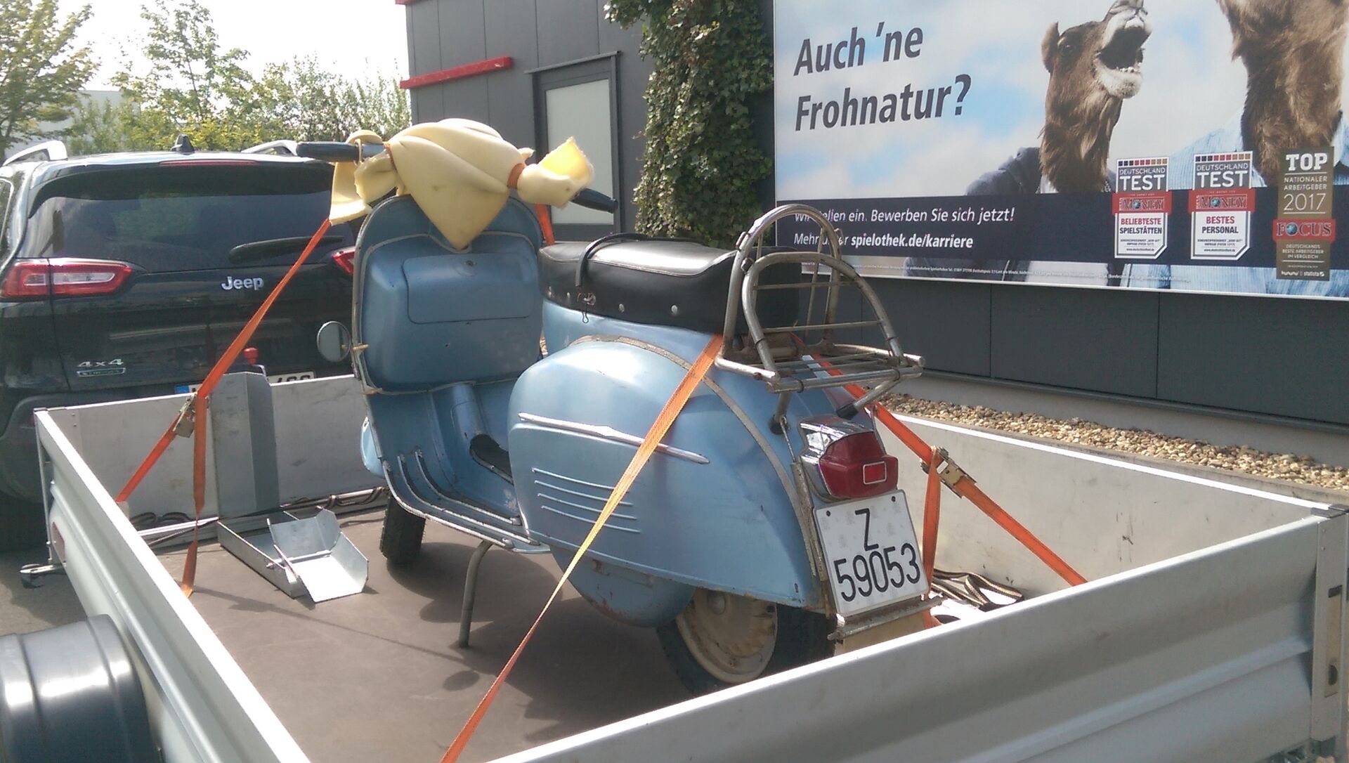

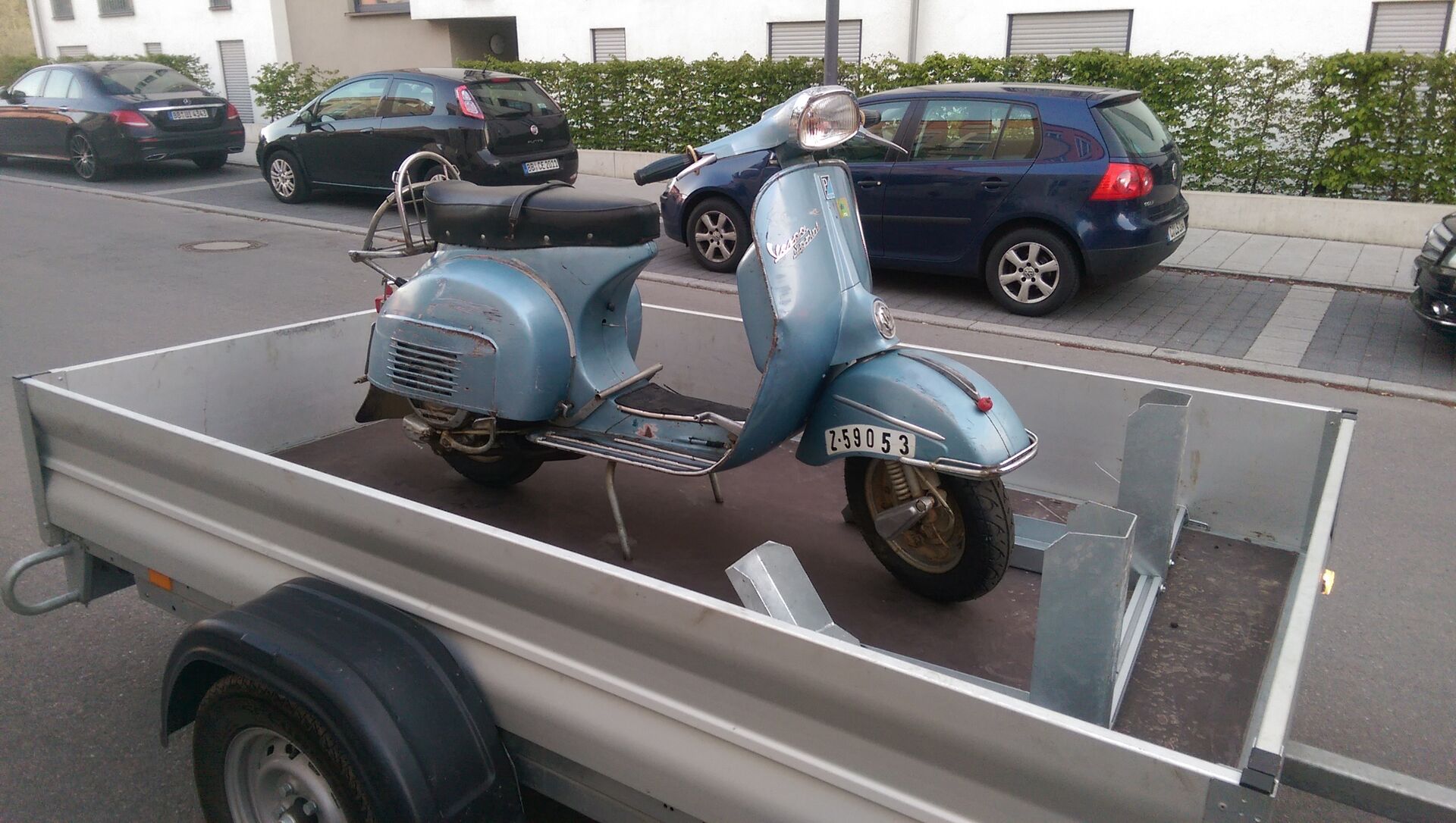

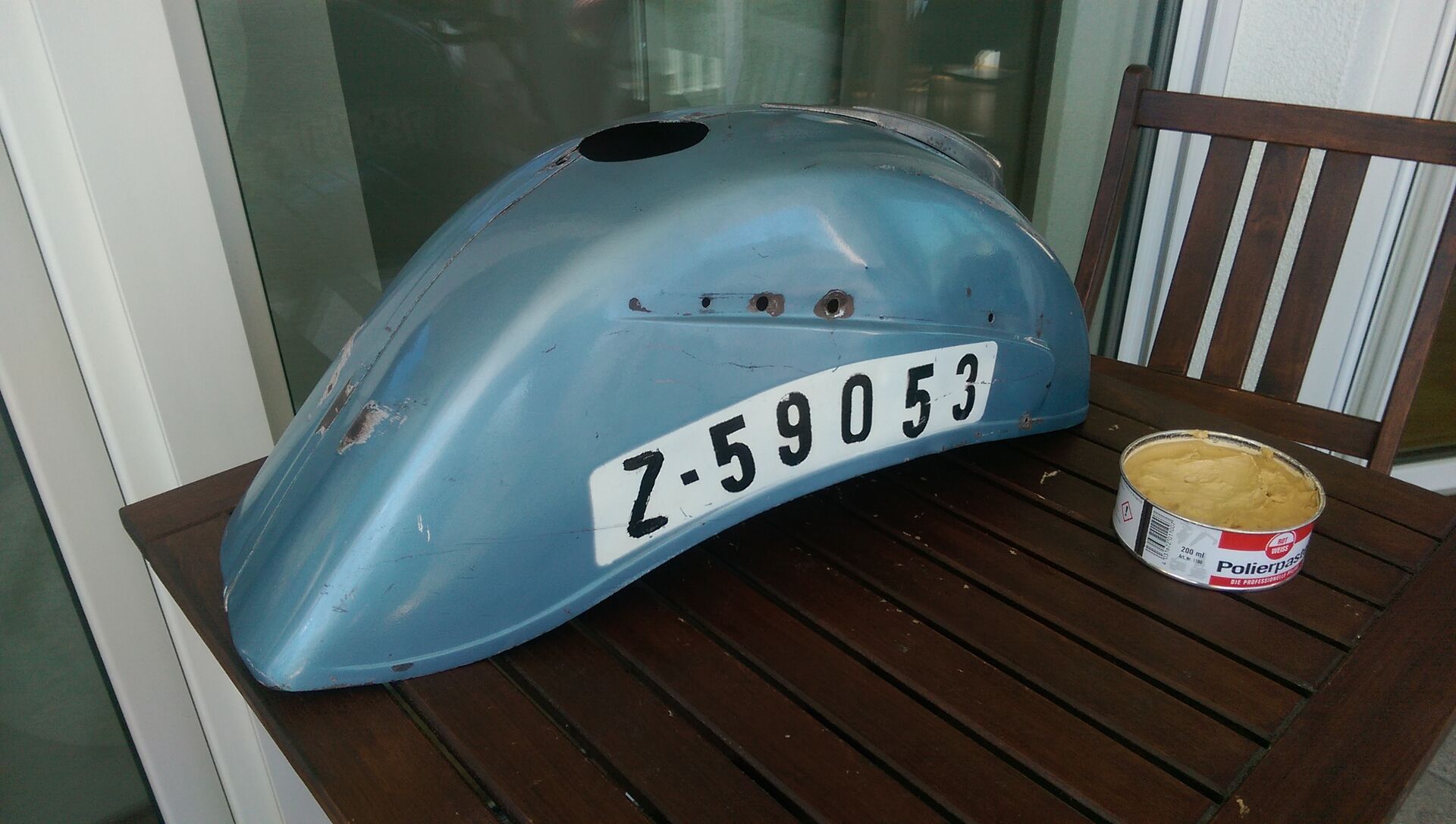

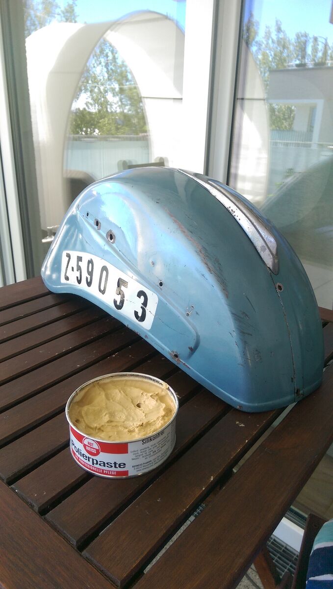

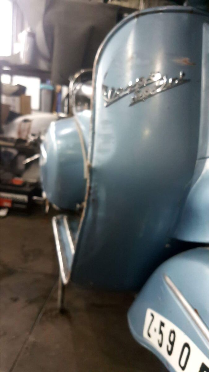

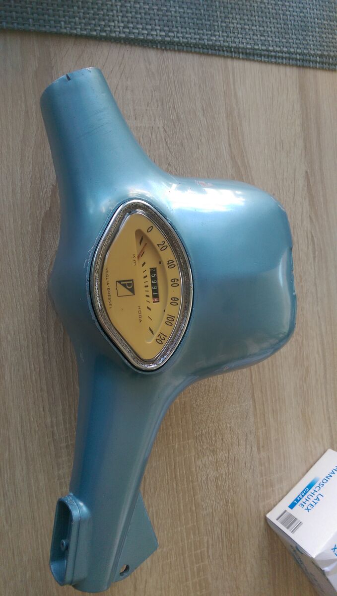

    ich hab letzte Woche eine 1966er MV Sprint abgeholt.

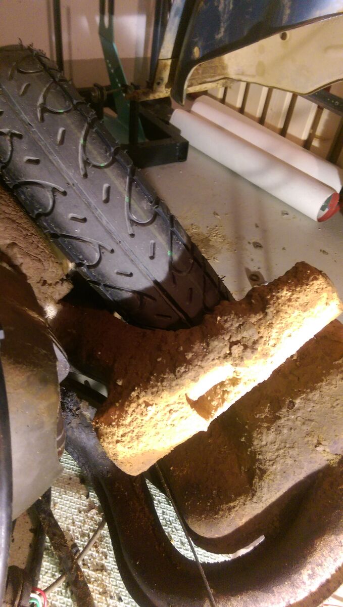

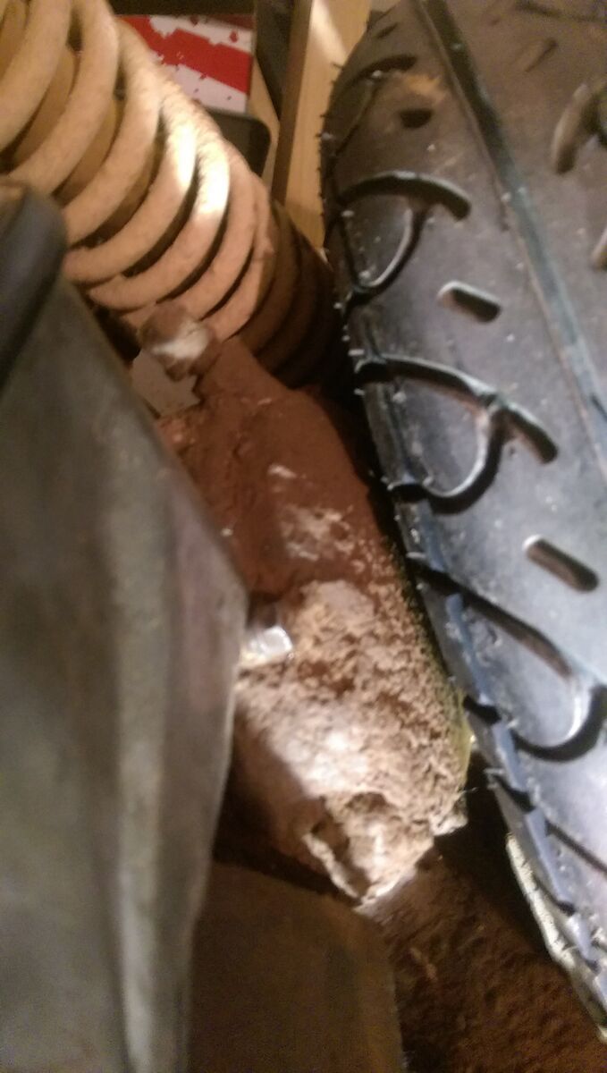

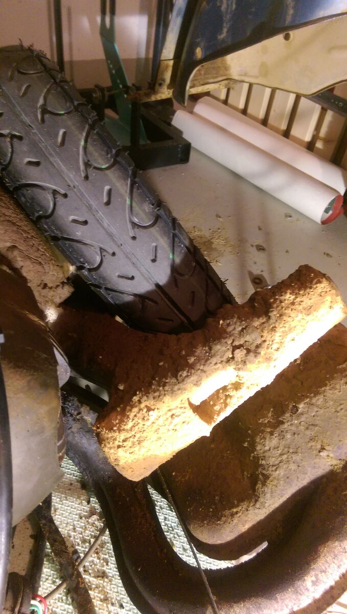

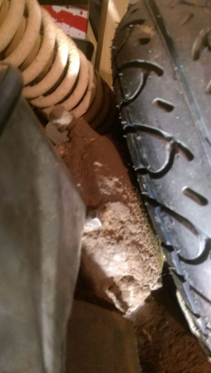

    Substanz und Lack schaut auf den ersten Blick brauchbar aus, muss aber erstmal ca. 3,7 kg feinen spanischen Sand und Schmodder entfernen, um dann nochmal mehr sagen zu können.
    Will den Lack, soweit möglich, erhalten und das Ganze so fahren.
    Beim Motor wird mir Chup4 unter die Arme greifen, bin mal gespannt, was das Schönes wird.
    Ich hab mich bereits durch das O-Lack-Topic gelesen, wird wohl nach ordentlicher Dampfstrahlung und Schrubben auf Owatrol und Co. hinauslaufen.
    Die linke Seite ist wirklich top, auf der rechten Seite hat das Beinschild nen ordentlichen Treffer sowie hinten die Backe. Sollte nach dem Ausbeulen aber auch ganz nett aussehen, wenn aufpoliert und versiegelt.

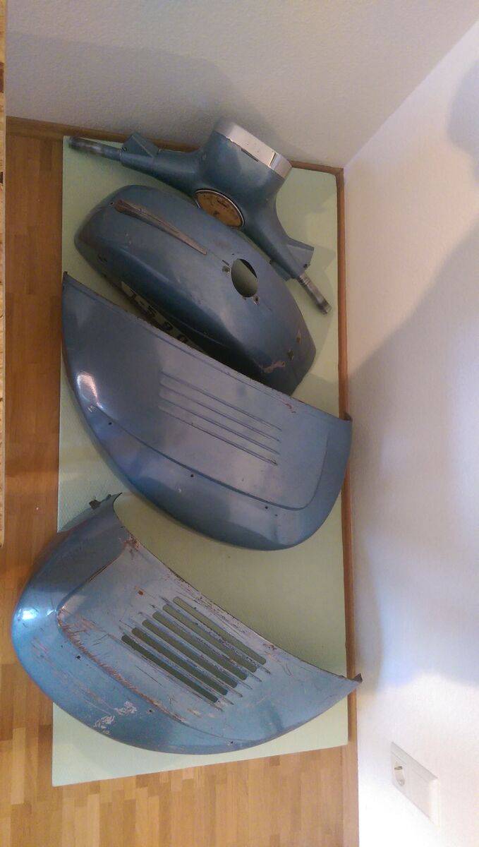

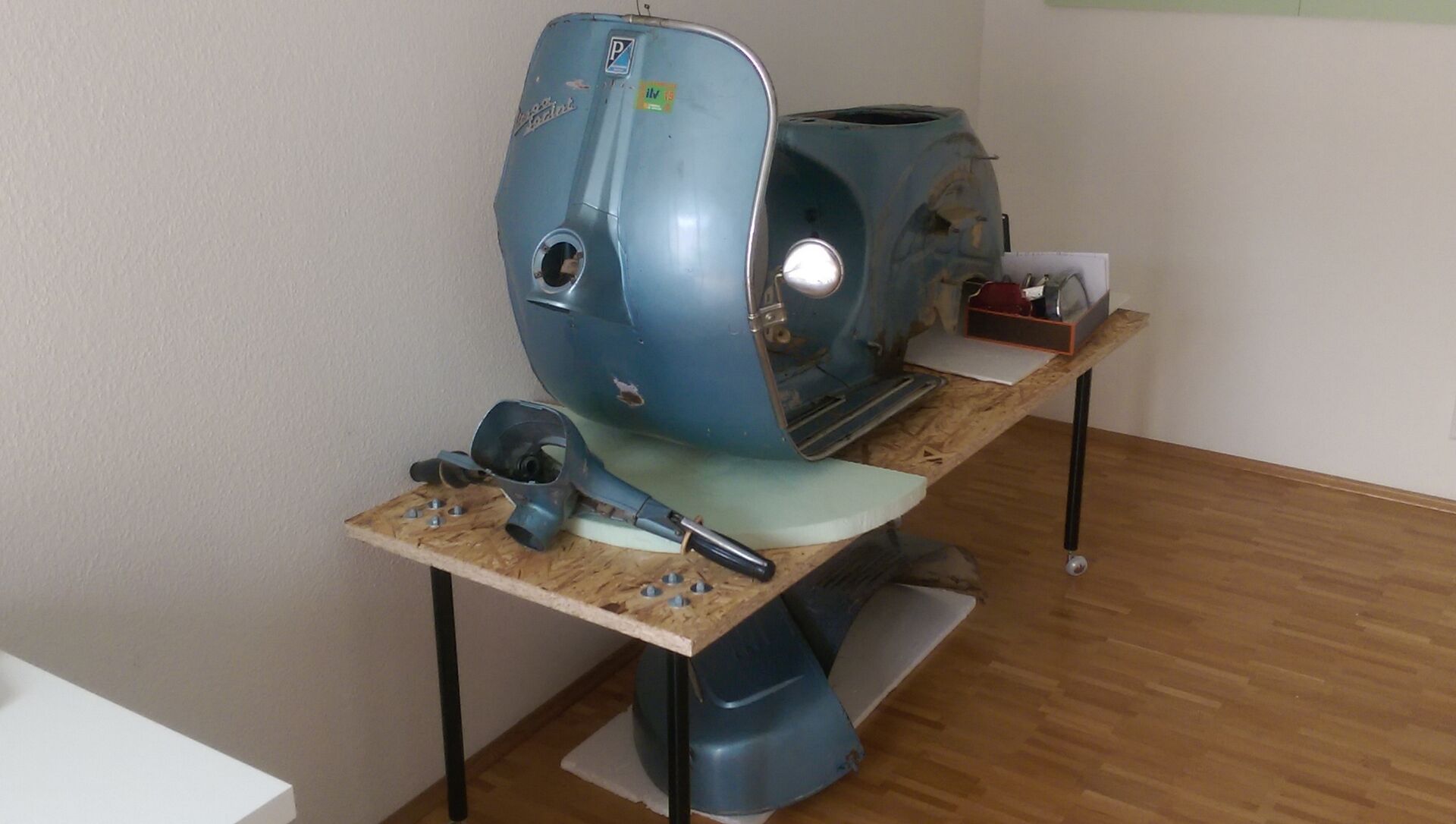

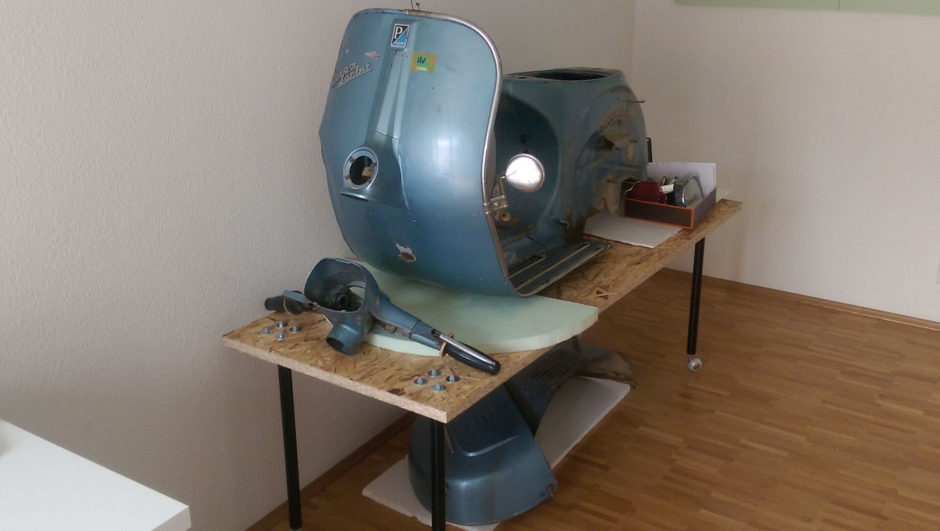

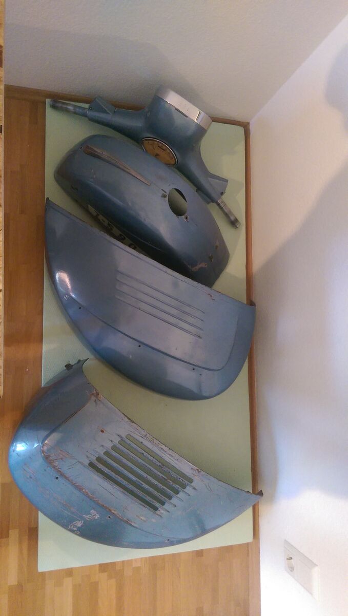

    Hab gestern Abend mal angefangen, alles zu zerlegen.

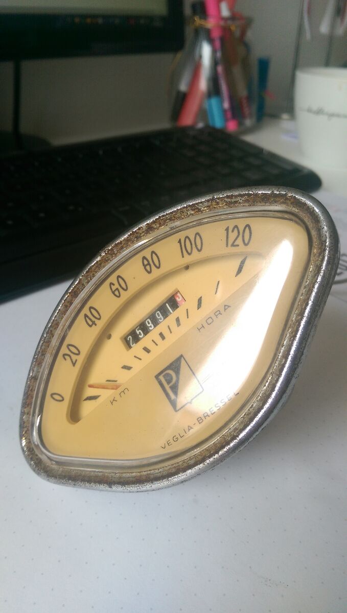

    Anbei mal die ersten Bilder.
    Ich poste imemr mal wieder nen Status und bedanke mich schon vorab für eure Hilfe,
    LG,
    Simon

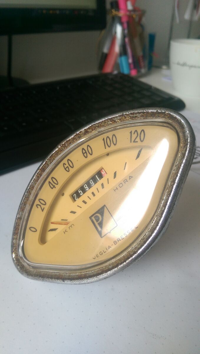

  • Was für ein geiler Hobel! :+8
    Alten Chrom polier ich mit Rotweiss Polierpaste für Lack. Dann noch bißchen nevrdull und fertig.

    Danke, Remdabam, für den Tipp! Werd ich so versuchen.

    Falls jemand Sand für den Sandkasten seiner Kinder braucht, hab ich hier reichlich!

  • Alter Vaddi, da klebt ja echt eine halbe Wüste dran... :D
  • was ist hier los, noch nicht fertig geputzt, du faule sau?

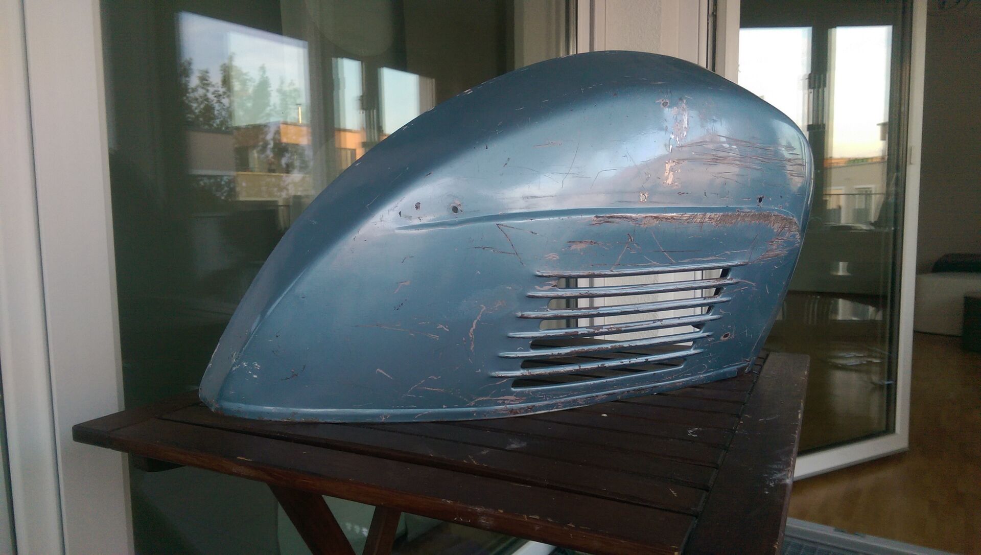

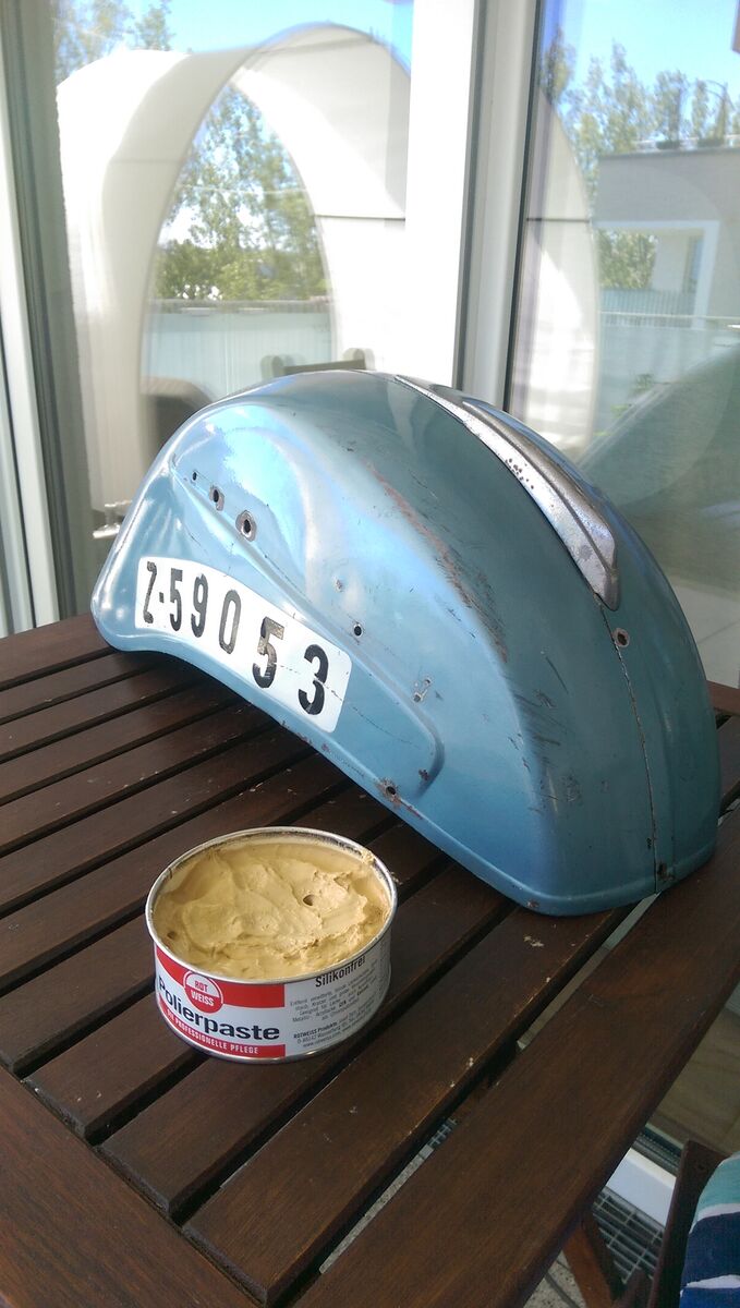

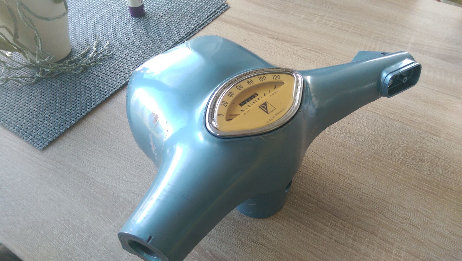

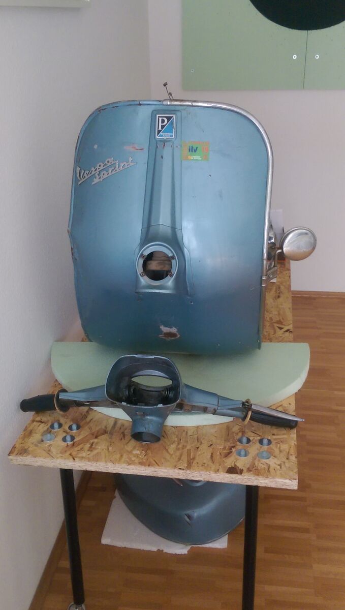

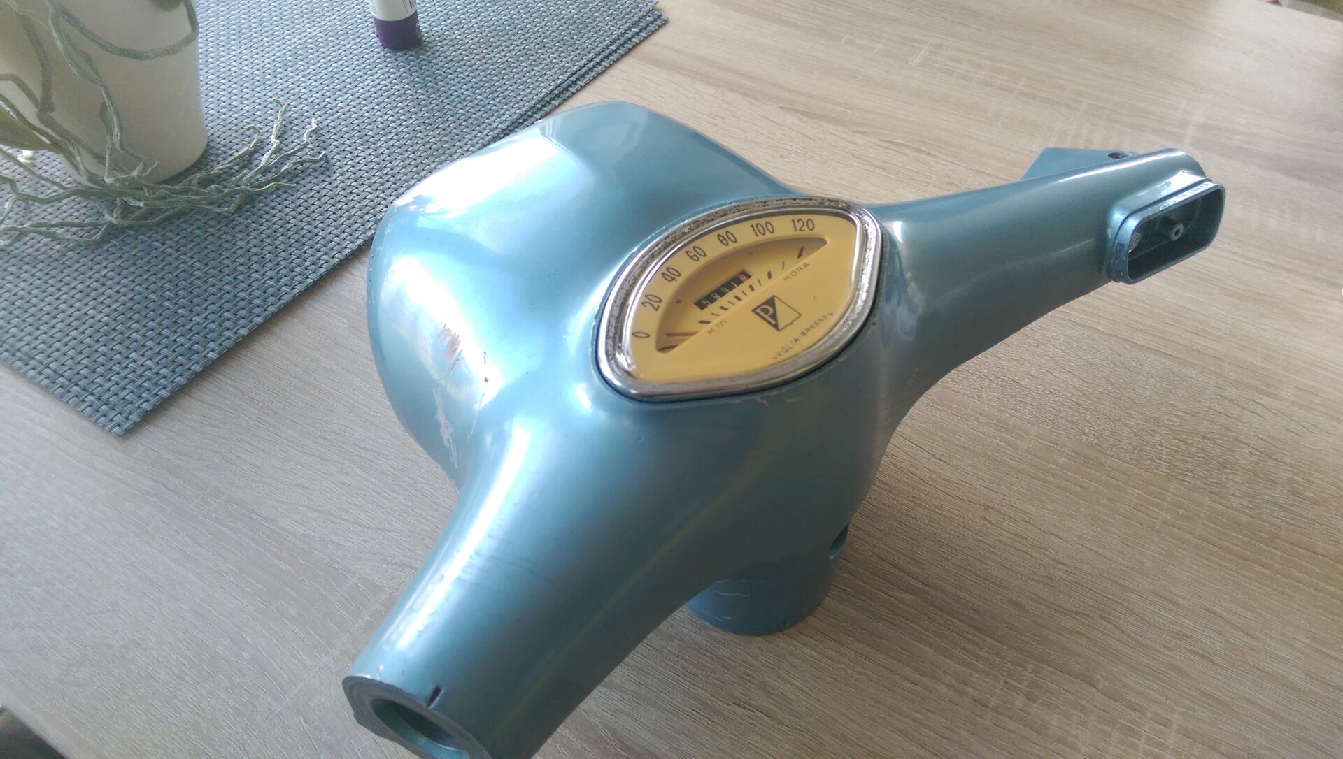

  • Haha, geputzt ist nun fast alles. Ist wirklich ne ordentliche spanische wüstensandjauche. Der Rahmen ist nun beim Beulenguru des Vertrauens. Er bringt mal das Beinschild zumindest etwas wieder in Form. Gabel und Co. Sind alle ausgebaut, zerlegt und fast sauber.
    Ich komme nächste Woche mit dem Motor zu dir! OK ;)?
    LG, Simon

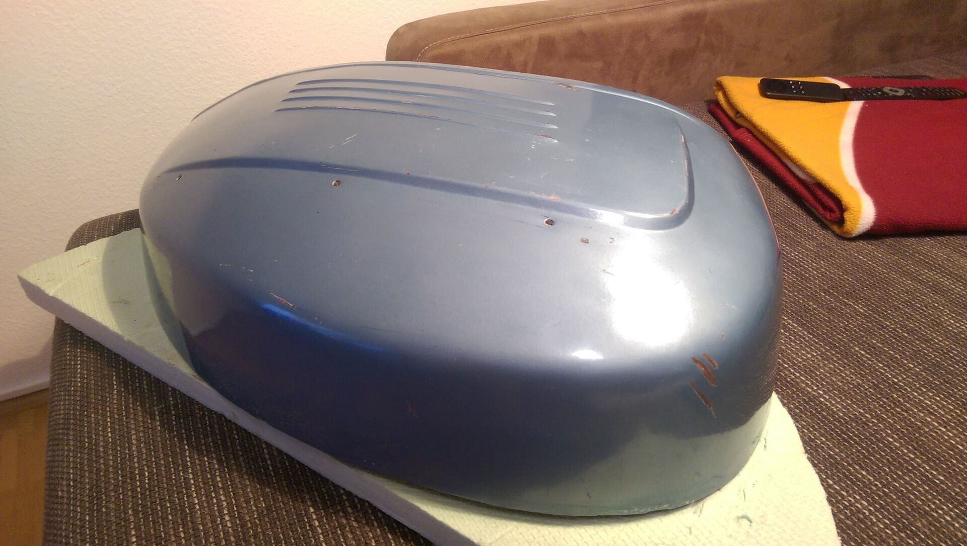

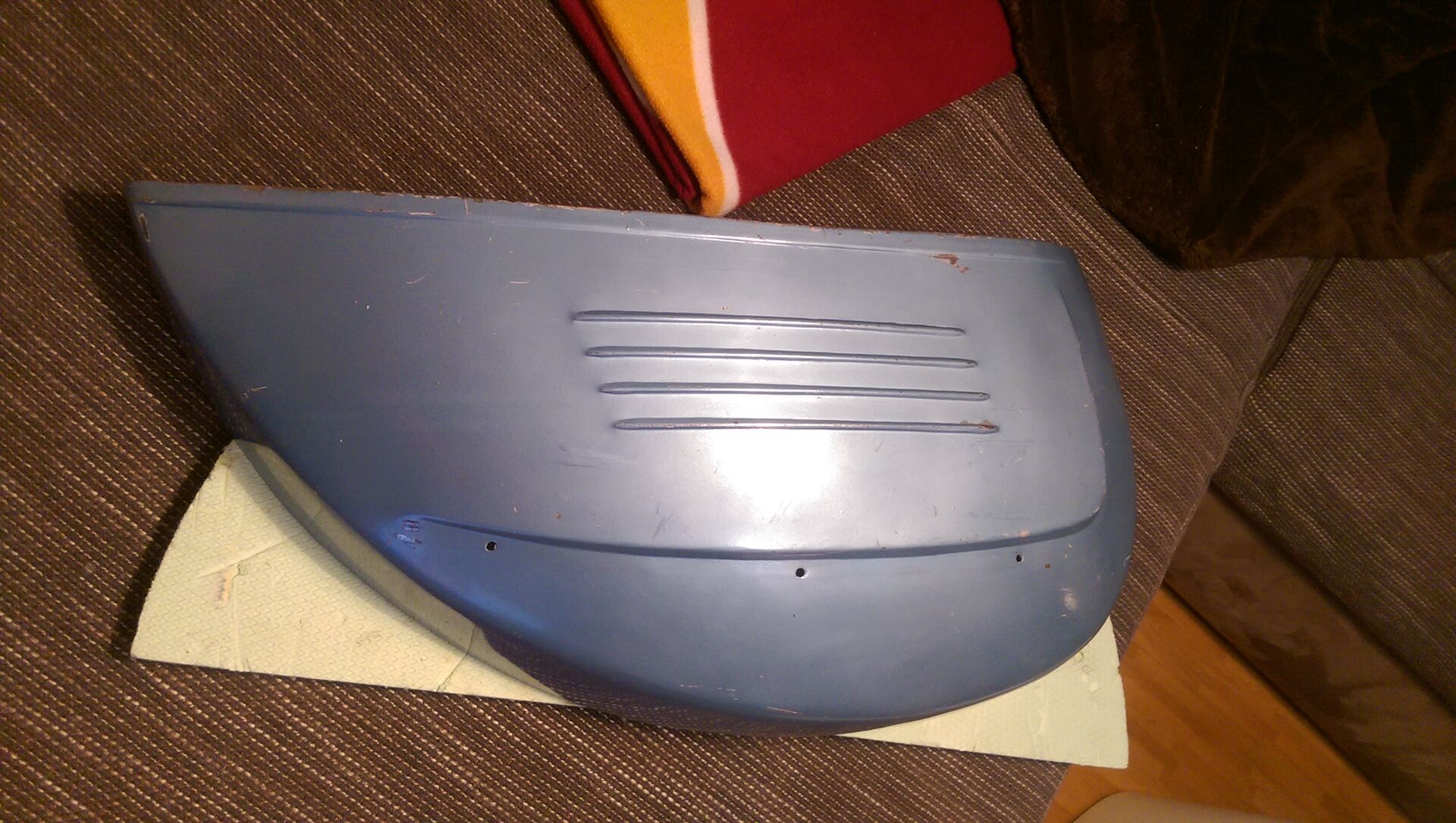

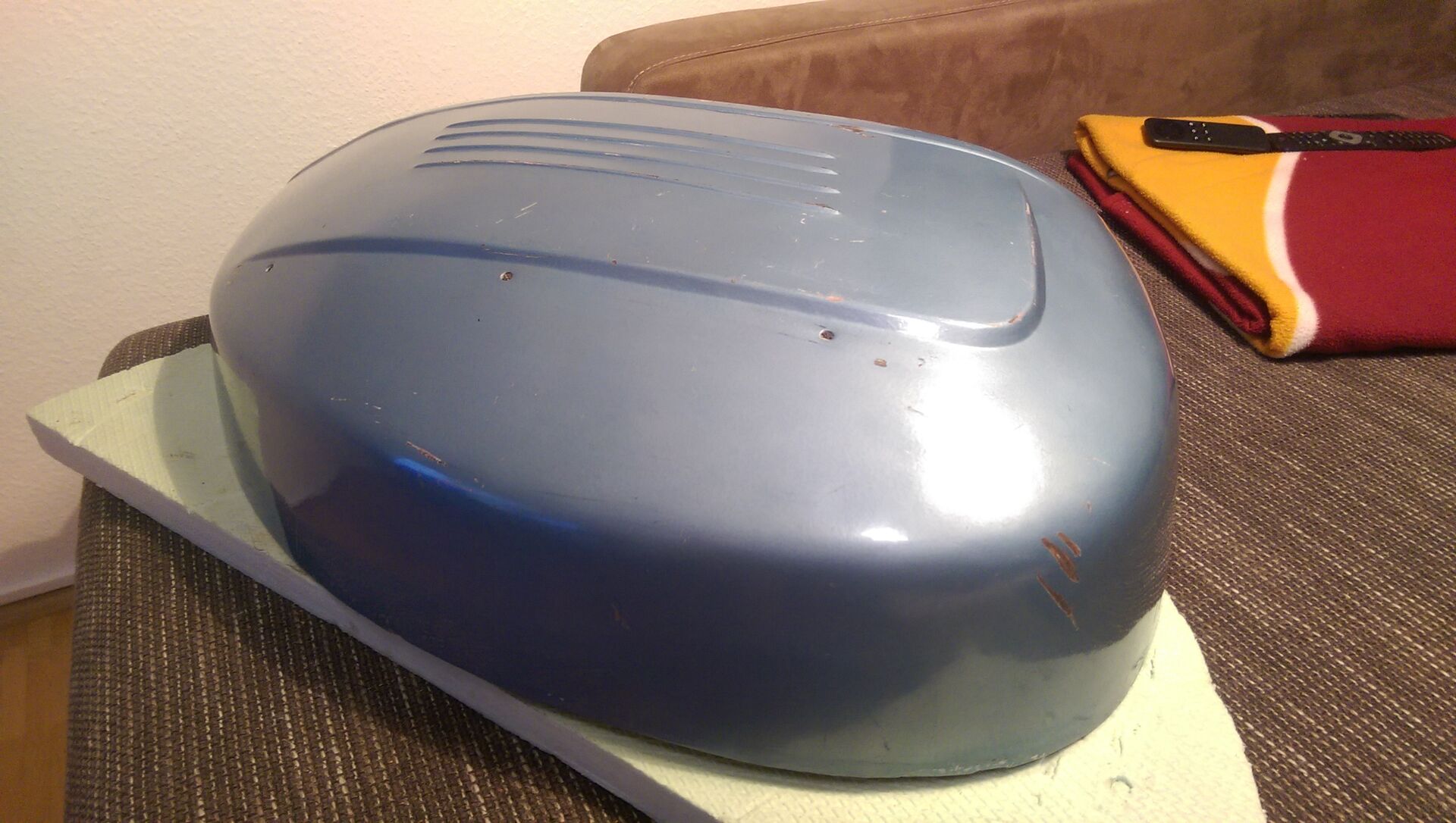

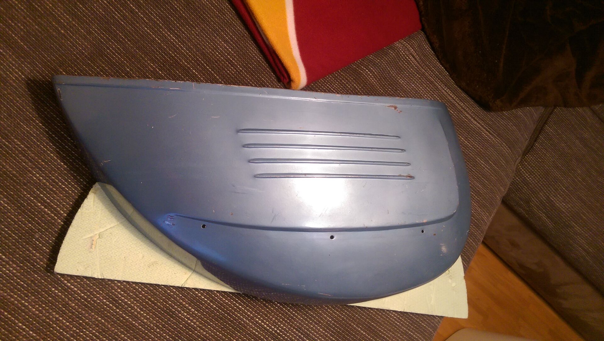

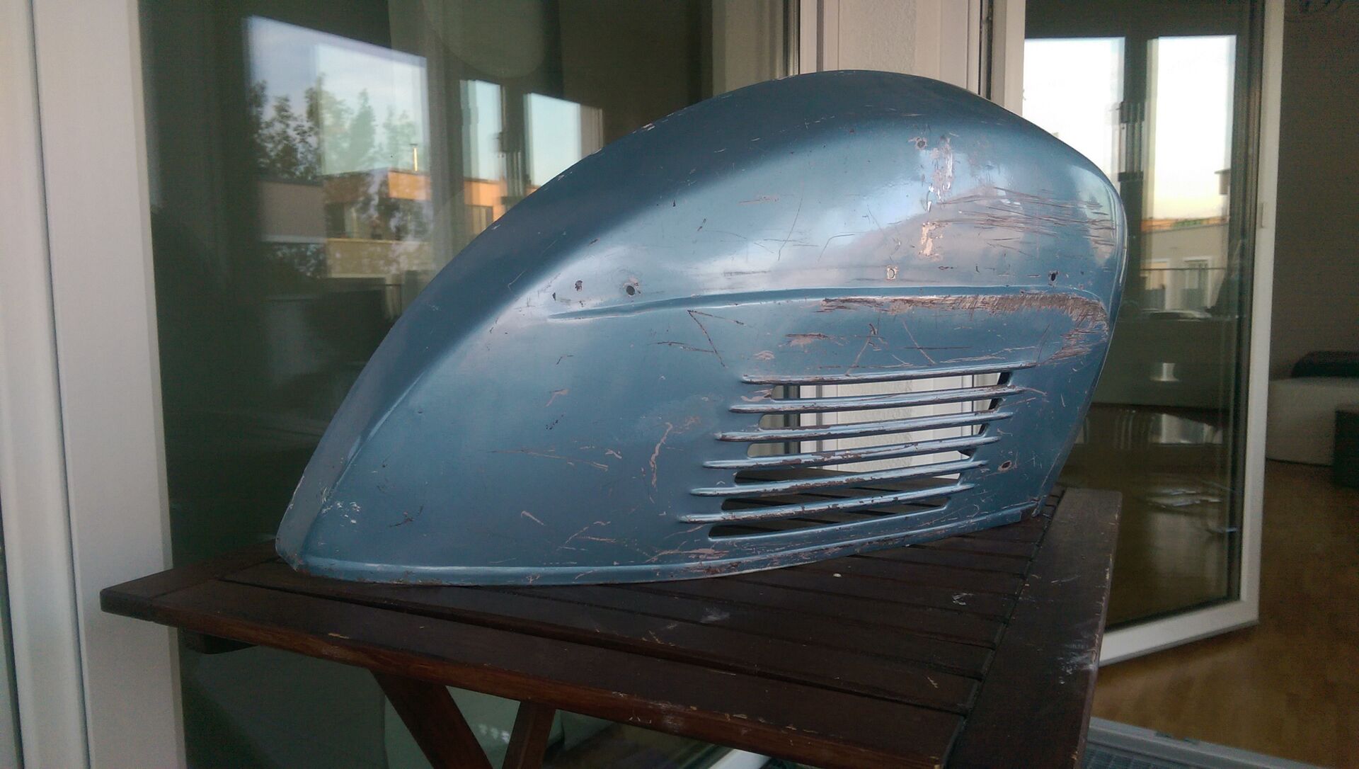

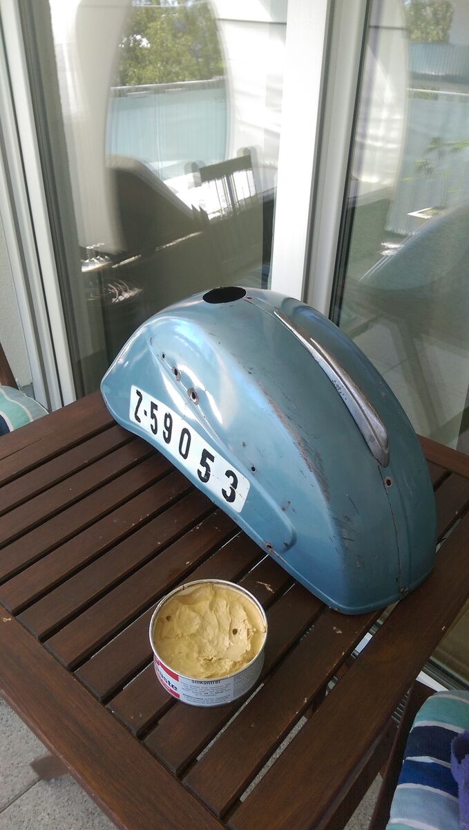

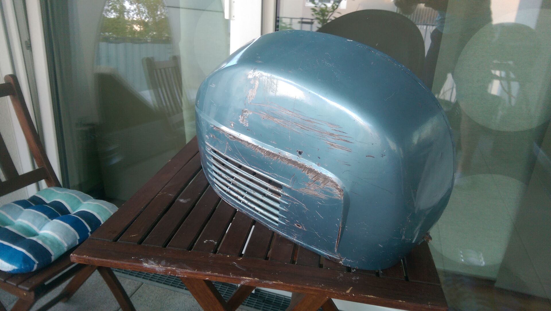

  • Und weiter gehts:

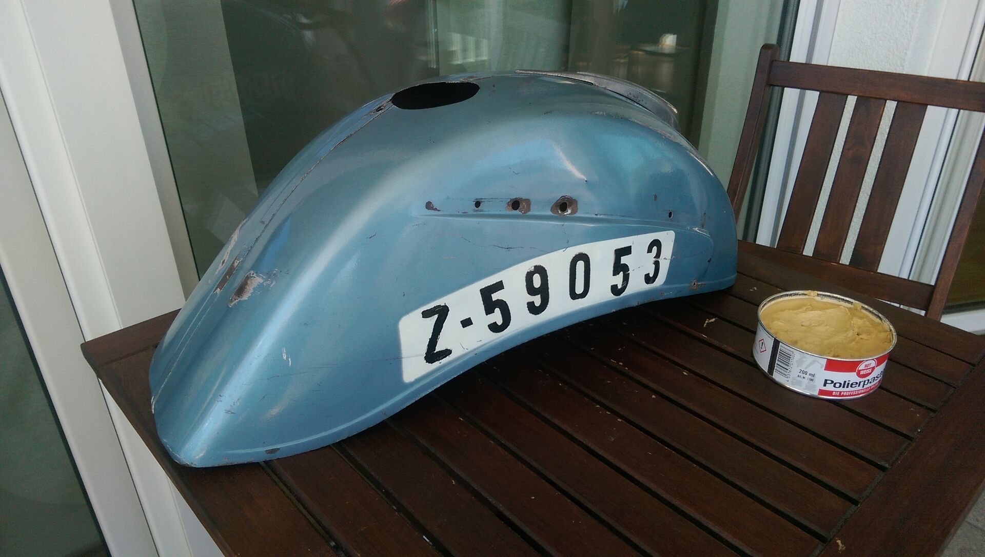

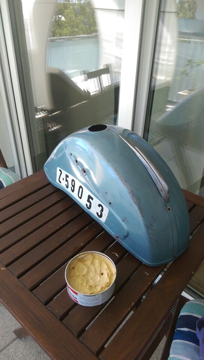

    Heute habe ich die rechte Seitenbacke ausgedellt und aufpoliert. Die gute hat richtig was erlebt in ihren 51 Jahren. Kurze Frage an euch: Reicht das, wenn ich das teilweise blanke Blechstellen dort mit ACF-50 behandle? Ich will Ansonsten eigentlich nix dran machen..
    LG Simon
