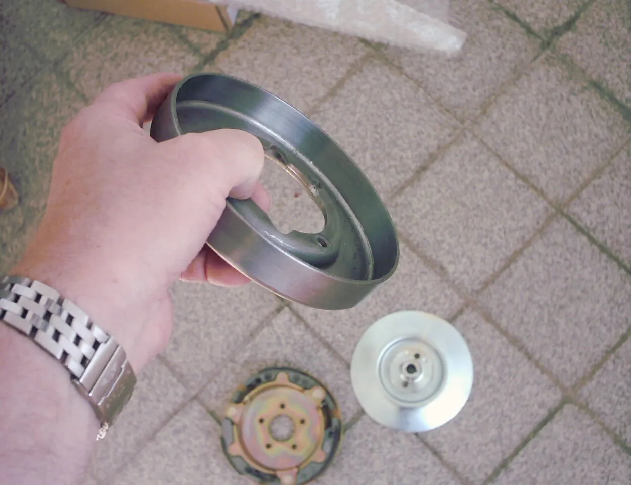

    Wenn es sich um eine XL2 handelt, brauchst Du für die Fliehkraftkupplung keinen Abzieher. Wenn Du die Mutter gelöst hast, drückst Du mit dem Keilriemen die Riemenscheiben auseinander. Drehen und den Riemen immer weiter nach innen drücken. Dann hilft ein kurzer trockener Schlag mit einem Alu- Kupfer- oder Kunststoffhammer auf die Welle. Das äussere Teil der Riemenscheibe geht dann ab. Vorsicht den Halbmondkeil nicht verlieren. Auf dem Inneren Teil siehst Du nun 5 Schrauben 10ner Schlüssel. Wenn die raus sind kannst Du die Innere Scheibe mit der der Fliehkraftkupplung abnehmen. Die Trommel ist dann mit weiteren 4 10ner Schauben verschraubt. Auf dem Bild kannst Du die Drei Teile sehen; silbern Äußere Riemenscheibe ( die Löcher darin sind nicht für einen Abzieher, sondern für das Werkzeug, Gegenhalter zum Festschrauben der Mutter (ähnlich dem Schlüssel eines Winkelschleifers). Wenn Du Probleme mit der Zündgrundplatte hast, melde dich. Im übrigen; wenn Du die Platte ausbauen willst / musst, die Kabeltüllen IMMER von aussen nach innen drücken. Ach noch was , die Schrauben für die Trommel und die Fliehkraftkupplung sind unterschiedlich, nicht durcheinander bringen.

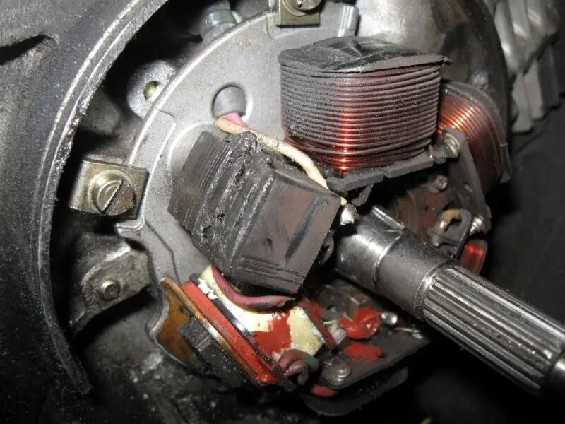

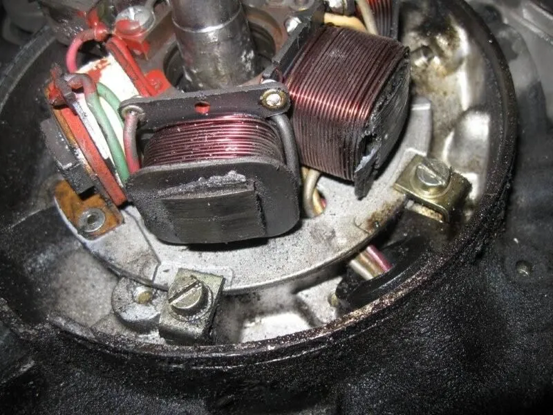

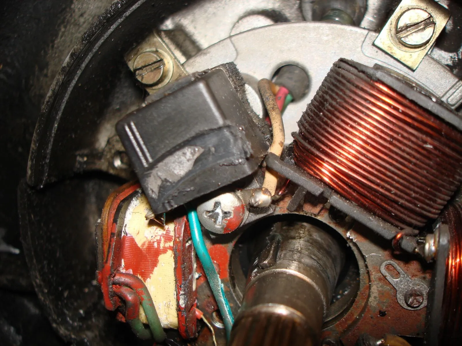

    Nachdem ich mit dem neu erworbenen Polradabzieher selbiges entfernt habe, sah ich meinen Problem ins Gesicht.
    Ein angefressenener Pick Up scheint die Zündungsprobleme hervorgerufen zu haben.
    Da mein Licht recht sperlich glimmt und Kerne der restlichen Spulen scheinbar auch ein paar Feindberührungen mit dem Polrad erleiden mussten:
    Meint ihr ich sollte gleich eine neuen ZGP besorgen? Wie siehts aus mit dem Polrad? Das hat auch ein paar Riefen abbekommen. Kann man das getrost weiter nutzen?

    • September 1, 2009 at 20:07
    Hier nochmal ein Paar Beweisfotos...

    • September 2, 2009 at 07:05
    pickup tauschen, polrad von innen sauber machen.
    glimmendes licht kommt eher von einem kurzschluss irgendwo als von den spulen, die sehen super aus. ggf mal spannungen ohne spannungsregler messen.
    • September 2, 2009 at 07:24
    Das sieht mir nach metallischem Abrieb aus. Versuch mal festzustellen woher das Material stammt. Wasche die ganze Lima (ein oder ausgebaut) mit Waschbenzin aus. Mir scheint, dass das Zeugs elektrisch leitend ist.

    Das wäre allerdings neu, wenn es eine Ankerplatte beim Scootercenter neu zu kaufen gäbe. Mir ist nur eine neue Platte in letzter Zeit begegnet und die gibt's ganz billig bei PK-automatik.de in der Bucht. Kostet nur schlappe 243 Euronen.
    Aber Du brauchst wirklich nur ein Pick Up. Kostet in gut sortierten Vespaläden 14,90 Euro. Bei der Neumontage unbedingt auf Zentrierung achten, sonst rubbelt's dir das neue Pick Up auch gleich wieder runter. Drehmoment für die Mutter am oberene Riemenrad (SW22) ist 45nM. Wenn Du zu stark anziehst, kann's schon mal zu dem von Dir gezeigten Raspel-Effekt kommen.

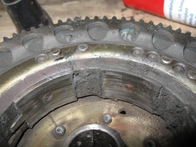

    • September 10, 2009 at 12:07
    So, hab den Motor jetzt mal rausgeholt um mal Butter bei de Fische zu machen. Dann das polrad wieder ab, und der Nagelneue Pickup lächelte mich völlig zerschliffen wieder an (siehe Bild).
    Hab ich vielleicht eine Distanzscheibe vom Polrad vergessen?

    So, ich möchte das ganze ja nocheinmal abschließend betrachten.
    Das ganze Problem tat sich mir wie folgt auf:
    Die genietete Nabe des Polrades war ausgeschlagen. Das hatte zur Folge das das Polrad eierte und die ZGP angefressen hat. Die ZGP schien auf den ersten Blick noch in Ordnung zu sein. Scheinbar wurde jedoch zuviel von den Spulenkernen "abgeknabbert" was zur Folge hatte das der Abstand zum Umlaufenden Polrad nicht mehr 100%ig war. Nur mit einem Ersatz des Polrades war das Problem leider nicht aus der Welt zu schaffen. Eine neue ZGP verhalf mir letztendlich zum Erfolg.
    Licht läuft wieder und die Zündung werkelt jetzt auch fleißig vor sich hin.
    Vielen Dank für eure Hilfe.
