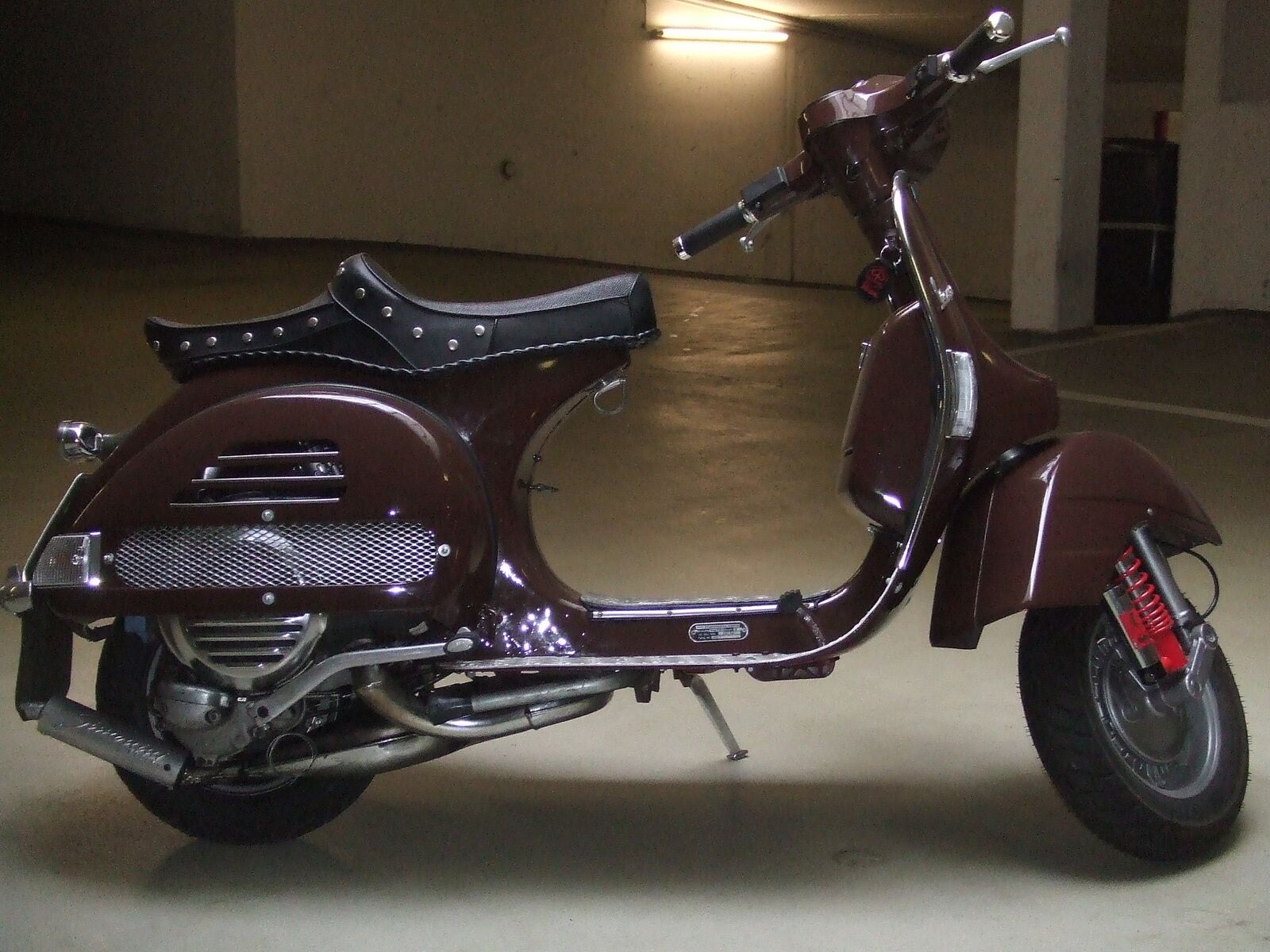

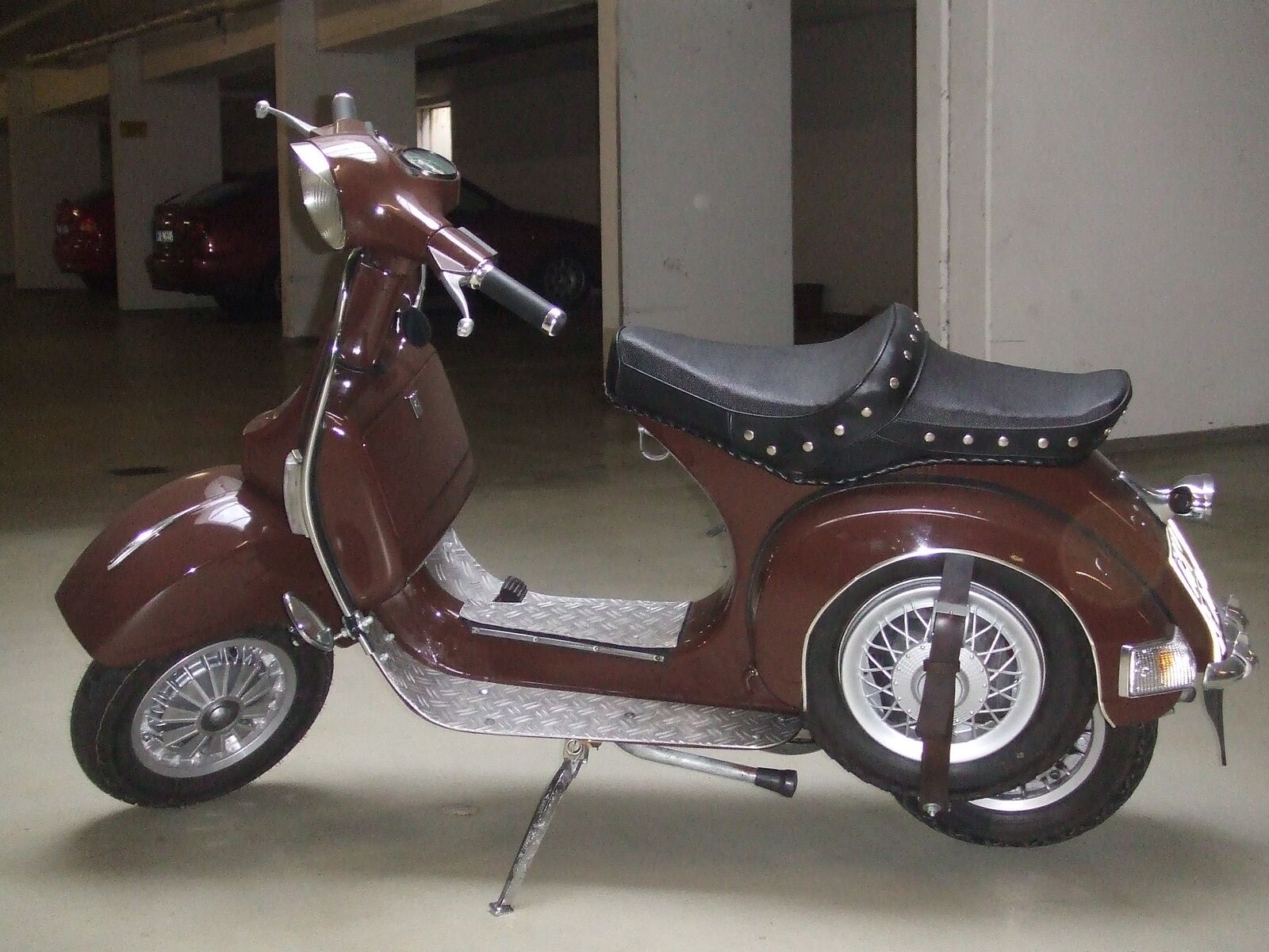

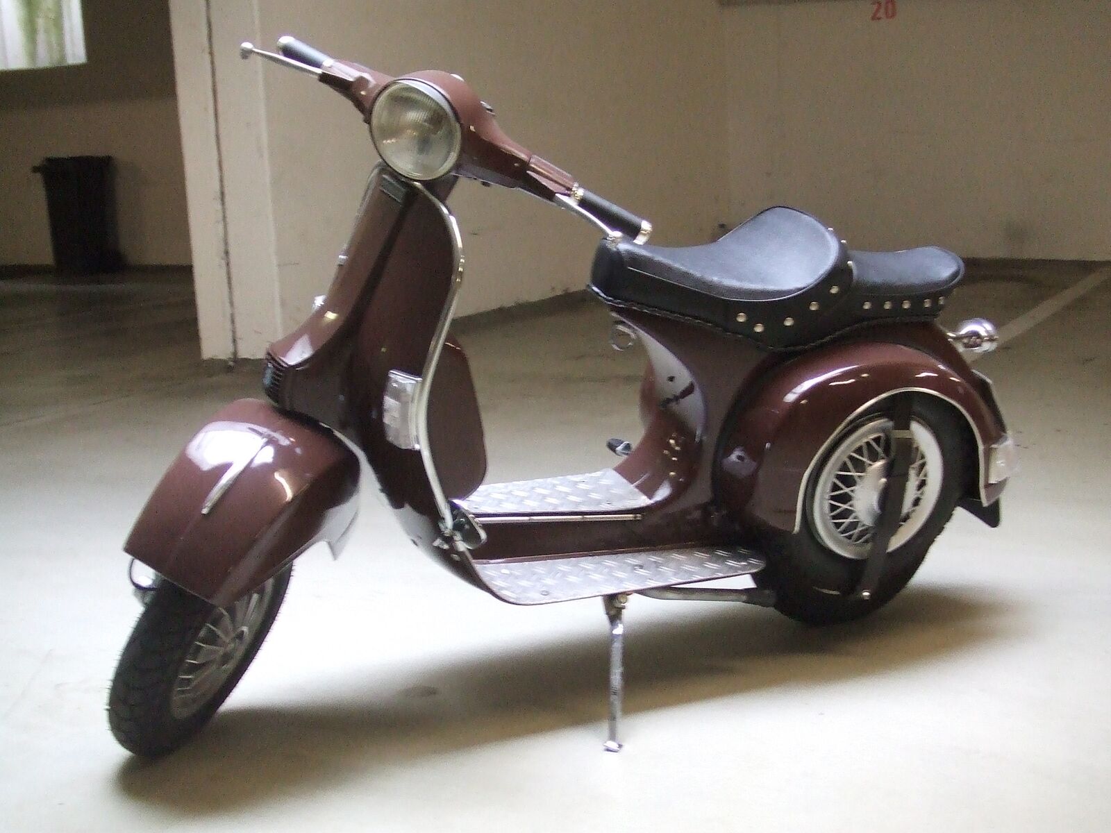

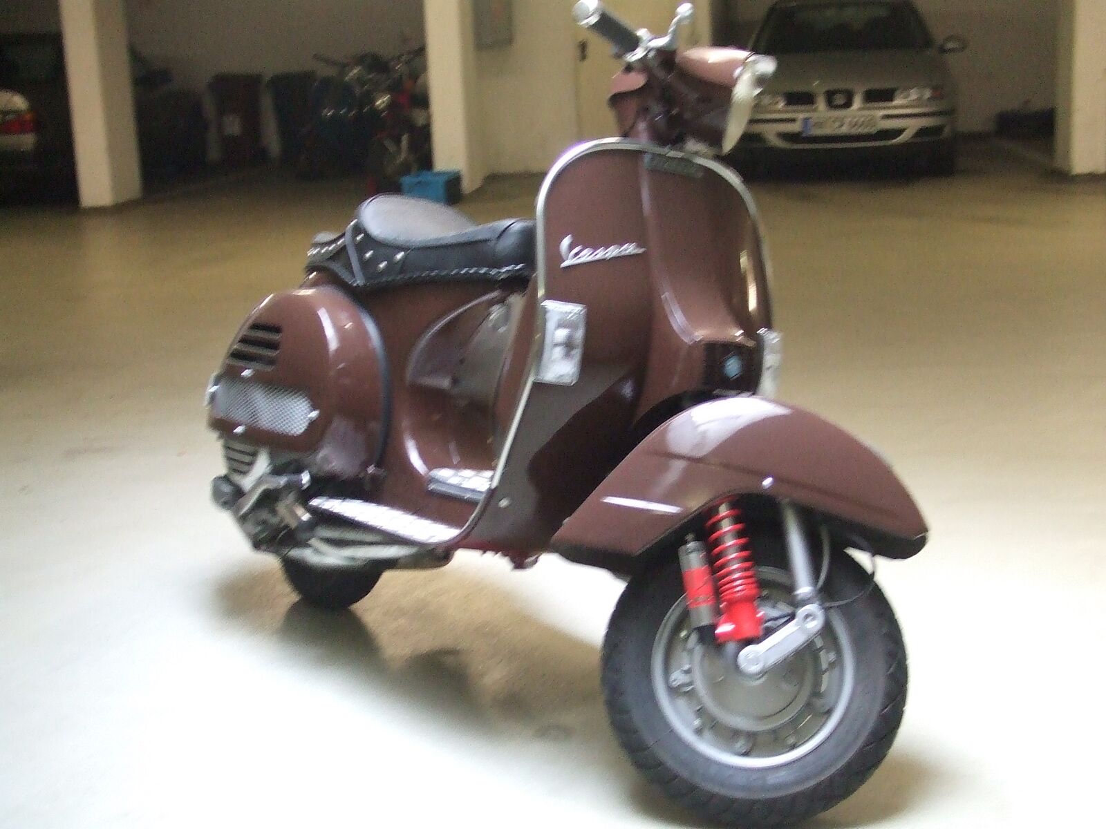

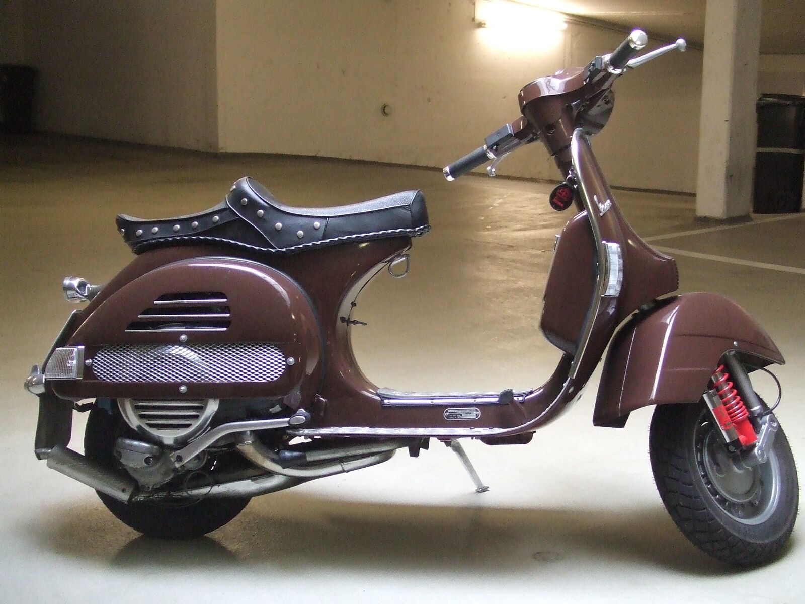

    Die gute ist von 1982 und hat 213 ccm, 28er PHB Vergaser (30er wäre besser) und leider noch den Simonini-Auspuff (ich mag halt RH)

    Ist Geschmackssache mit der Sitzbank aber das mit dem Ersatzrag ist mal ne tolle Idee.

    Das mit dem Ersatzrad war zu 80er-Jahre-Popperzeiten ziemlich "in". Auf der Motorseite wurde dann meistens das Lüfterrad "freigelegt". Es gab´ aber auch Leute, die sich Blumenmuster und anderes Gedöns in die Hauben gesägt haben...
    Die Sitzbank ist wirklich porno...
    • January 11, 2008 at 08:50
    8| Die Umbautrends aus 3 Dekaden in einem einzigen Roller vereint, Respekt! Nur will mir partout nicht einfallen, wann solche Sitzbänke mal "in" waren. :D

    aber die Felgen sollte er schnellstens entsorgen.... mit denen hats damals etliche böse Unfälle gegben.... sogar einen Toten....

    Nur der Bitubo passt aufgrund der Farbe nicht ganz ins Bild finde ich.

    Naja...also respekt vor der Arbeit-aber irgendwie sieht mir der Umbau zu sehr nach Ami-Style aus,und das passt (meiner Meinung)nicht zu einer Vespa...trotzdem viel Spass damit :thumbup:

    Warum denn? Wollte ich mir auch kaufen!

    die Alufelgen mit dem Rundlochdesign sind OK,
    die ohne Bremstrommelabdeckung auch.
    bei denen mit dem Speichendesign gabs wohl Fertigungsfehler, da ist wohl damal einem Monteur beim Reifenaufziehen bzw beim Befüllen mit Druckluft eine Felge zerplatzt und ein Bruchstück hat genau die Halsschlagader getroffen.
    jedenfalls wurde damals (mitte der 80er glaub ich) vor diesen Felgen gewarnt.
    Rita
    • January 13, 2008 at 17:30
    Die mit dem Rundlochdesign (wie eine angegossene Radkappe) gab es sogar mal mit Prüfnummer als Vespa Originalzubehör. Die von Rita erwähnte Version ohne die "Radkappe" hat keine Nr. ist aber m. W. vom gleichen Hersteller. Ohne Nr. allerdings leider illegal. Es wurde immer mal wieder von Haarrissen in den Felgen durch zu schnelles Durch-/Überfahren von Schlaglöchern/Bordsteinen berichtet, die dann in ungünstigen Momenten zum Bruch der Felge führen könnten. Fahre selbst solche Felgen seit 6 Jahren ohne irgendwelche Probleme, bin aber auch vorsichtig was Schlaglöcher und Bordsteine angeht.
    Wie es mit den aktuell bei SIP erhältlichen Felgen im Speichendesign aussieht, weiß ich nicht, aber die Dinger sind eine Kombination aus einer Aluhälfte (die schmale) und einer Stahlhälfte (die breite). Keine Ahnung, ob das so günstig ist.
