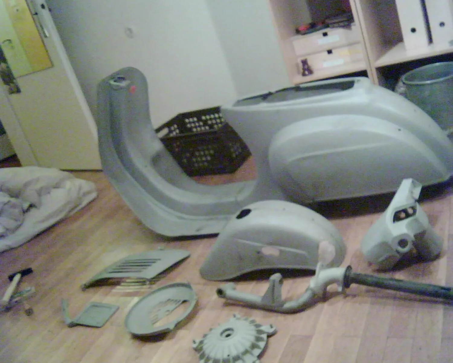

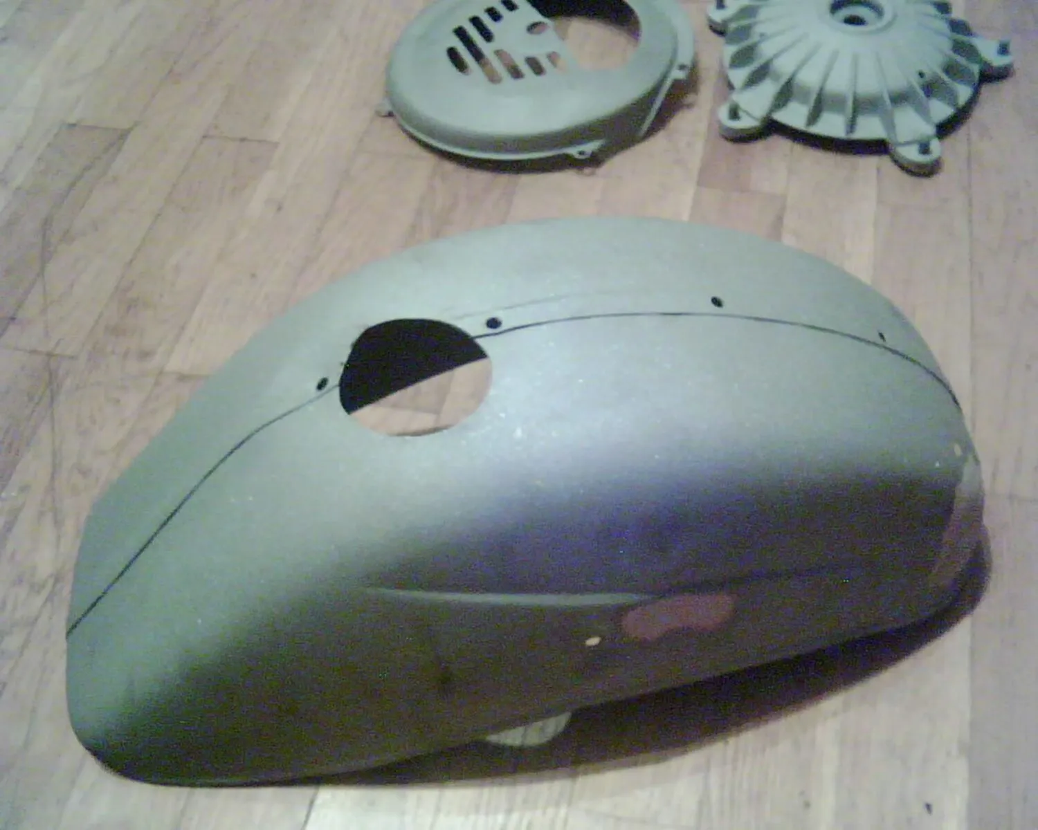

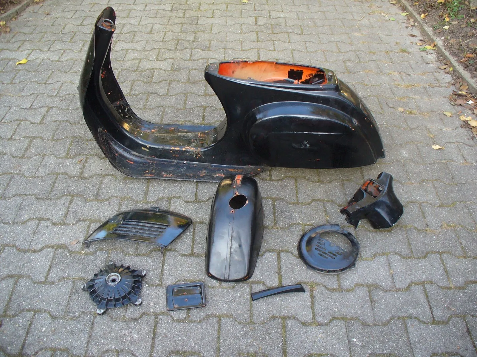

    Wie schon einige mitbekommen haben hieß dieser thread mal "vespa zurück vom sandstrahlen" Nun habe ich mir gedacht für ich hier so eine art tagebuch was ich alles mache mit bilder und allem. Vielleicht interessiert es ja ein paar.
    Also jetzt ist sie endlich wieder da. meine vespa perfekt gesandstrahlt!!! Am sonntag gehts dran eine rostschutzgrundierung aufzutragen, vorerst zum schutz da ich in nächster zeit nicht so viel zeit wegen schule hab und ich nicht will dass sie zum rosten anfängt. hier erstmal ein paar bilder von der gesandstrahlten vespa.
    ich hab aber trotzdem noch en paar fragen. aus den nahten an der karosserie tritt halt irgendwie wasser aus. vor allem am fussbereich und der verbindung vom hinteren teil mit dem vorderen. was hat dass zu bedeuten? liegt des daran dass die vespa im warmen steht oder ws hat das für einen grund? ist das stark negativ oder nicht so wichtig?
    mfg milan

    hi milan
    saubere arbeit wurde da gemacht :thumbup:
    bist dir sicher das es wasser ist und nicht eventuell irgendein Hohlraumwachs welches aus dem tunnel durchsickert
    wenns wirklich wasser ist wäre das saublöd da ja gerade die überlappten Bleche Rostherde sind und kaum versiegelt bzw entrostet werden können

    also, als ich meine vom sandstrahlen abgeholt habe hatte man mir gesagt das nach dem strahlen auch flüssigkeit ausgetreten ist. das soll fett vom alten lack sein welches normalerweise vor dem sandstrahlen durch ein bad in entfetter rausgelöst werden soll. kommt durch die überlappenden blechnähte. mein sandstrahler hatte das dann nochmal entfettet und dann neu grundiert.

    Was da austritt wird der smallframe-typische Ölsiff sein, der aus dem Luftfilter in den Rahmen gelaufen ist und jetzt mangels Versiegelung durch Lack seinen Weg ins Freie sucht. Würde ich auf jeden Fall vor dem Grundieren entfernen, sonst wird das kaum halten. Vielleicht mal Verdünnung in den Rahmen kippen, damit alles ausgespült wird.

    also danke für die antworten erstmal.
    Okolytenman: habe es von nem freund zum 18. bekommen da er verbindungen hat. hab aber vor kurzem gemerkt dass auch en andrer freund zu ihm verbindungen hat. hat so an die 60 70 euro gekostet glaub ich oder vllt nur 50. kann es nicht genau sagen da das geld in nem couvert war den ich nich sehen durfte da es ja ein geburtstags geschenk war. ein fuffi hab ich auf jedenfall gesehen weis aber nicht ob sich dahinter noch mehrere scheine verborgen haben ?( ?( :D
    pkracer: also ich vertrau dir mal. hatte schon total angst dass des wasser ist und zum rosten anfängt. will die karosse aufjedenfall vorm lacken noch mal mit 1000 papier abschleifen. denkst du des reicht oder wie würdest du es entfernen?
    Mr.Thommas: die idee hatte ich wirklich schon mal. also falls das mit dem selberlacken nicht so wirklich hinhaut lass ich sie nochmal sandstrahlen und dann mach ich des so :D :D aber muss da nicht noch rostschutz drauf und der ist doch meist mit farbe, oder gibt es da auch durchsichtigen?
    rally221: ich bin mir nicht sicher ob das wasser ist. ich hoffe jedenfalls dass es etwas nicht so gravierendes ist wie wasser sondern soetwas wie ölsiff(siehe pkracer ^^ ) das würde mich schon mal beruhigen.

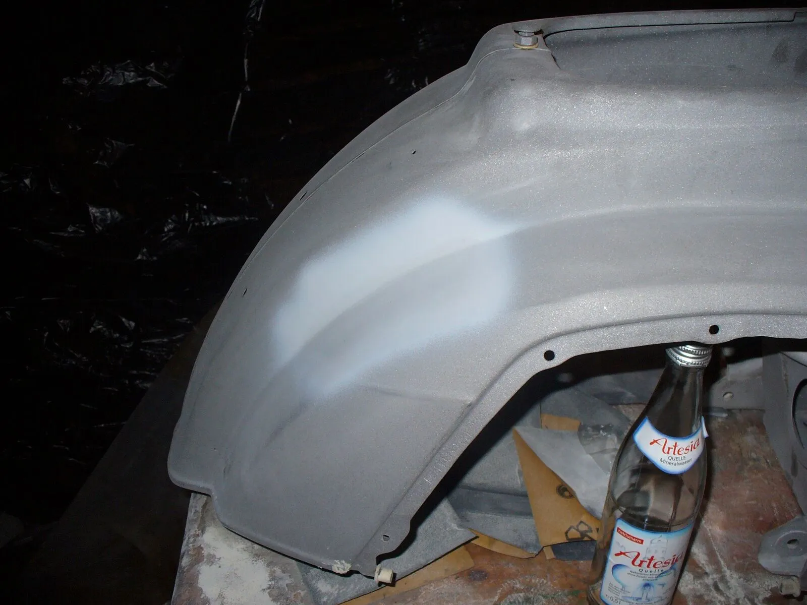

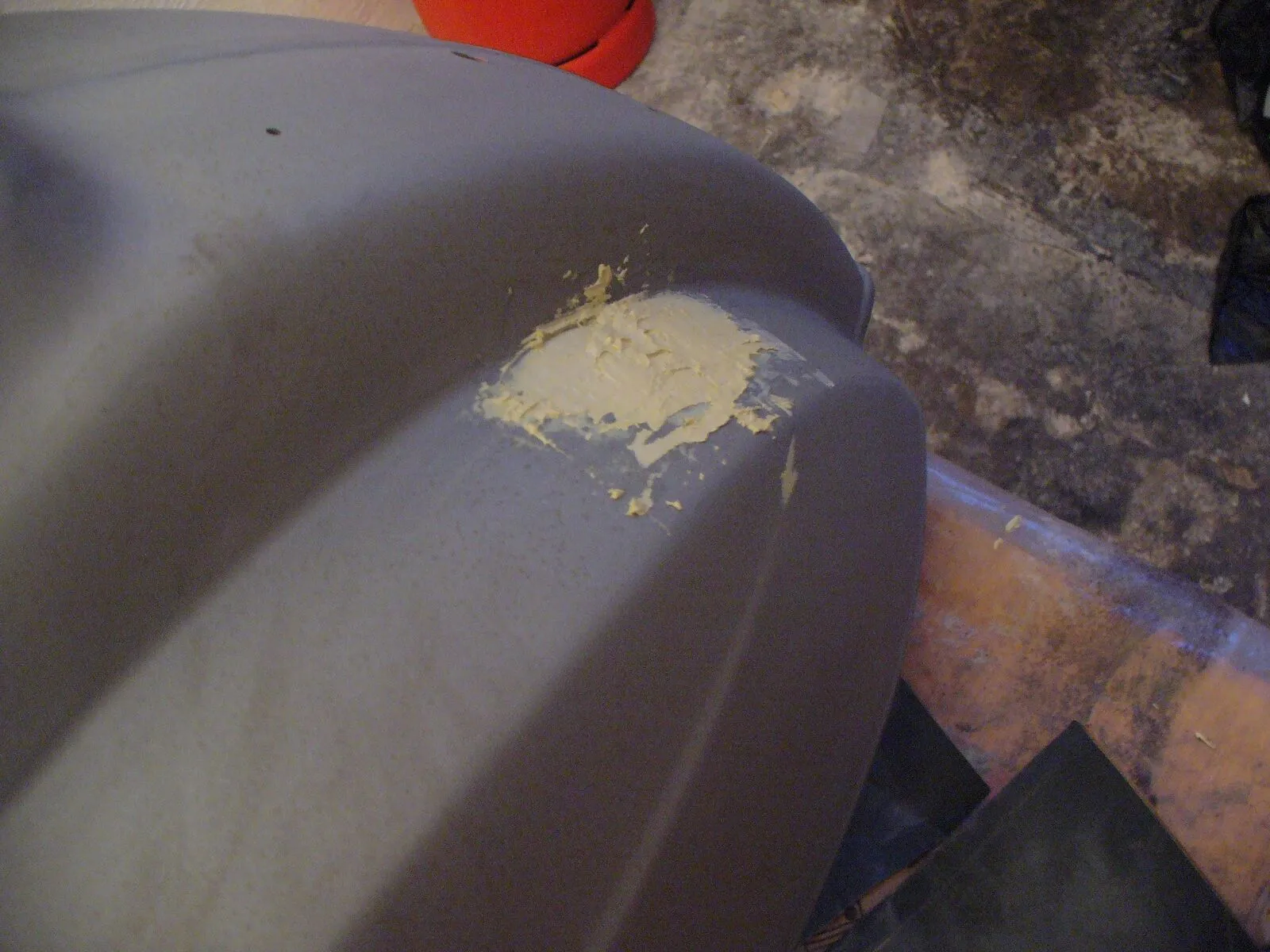

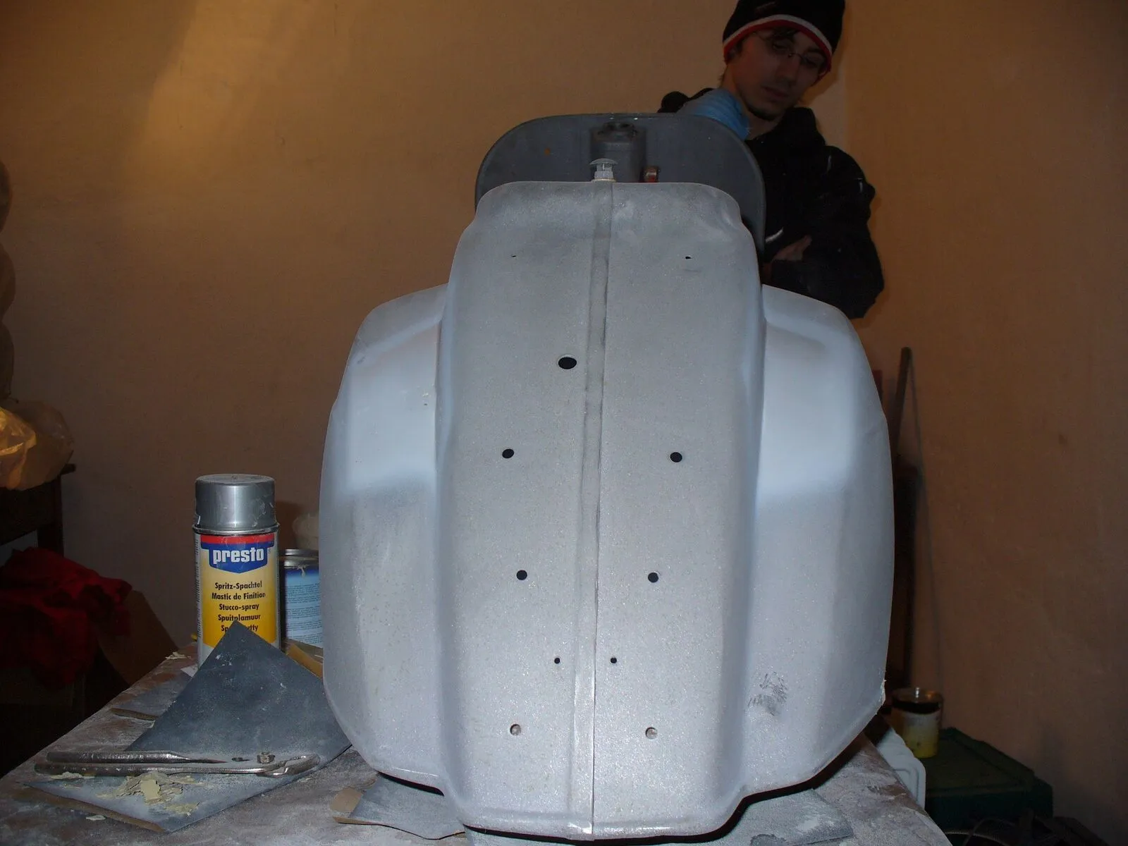

    Also eigentlich wollte ich ja heut den rostschutzgrund auftragen... aber ich hätte nie in meinem leben gedacht dass das spachteln so viel zeit beansprucht. gespachtelt wurden die 2 gepäckträger löcher.
    außerdem noch das trittblech oder besser gesagt erst mal versucht. das ist echt nicht leicht da es dellen nach innen und nach außen hat und deshalb war das heute eher ein probieren als ein studieren ^^ weiß nicht was der vorbesitzer mit dem gemacht hat. ist echt mitgenommen. tja kann man nix machen. außerdem hab ich die vespa noch mal mit nem 1000 nassgeschliefen und denn tank die eine felge vom motorblock(da die ums verrecken nicht abgehen wollte, sogar mit verlängerung und jedem möglichen kraftaufwand den zwei 18 jährige aufbringen können :cursing: :cursing: ) und den schalthebel vom lack befreit da es nicht möglich war diese teile sandstrahlen zu lassen
    da war es natürlich noch nicht ganz fertig...
    so und ez noch en bild wie es vor der ganzen geschichte aussah.
    so des war es auch mal wieder von heute.
    heute hat das trittblech noch gesiegt :( aber beim nächsten mal :pump: 8)
    mfg milan

    kitten ist einen heiden arbeit ,ob du mit den zugekitteten löchern glücklich wirst :S ich weiß nicht denke eher über oder lang wird dir hier der lack reisen
    beim trittblech wäre ich noch vorsichtiger was das kitten anbelangt ,je weniger um so besser
    noch ein tip um das arbeiten beim kitten zu erleichtern >> saubere fließende Übergänge kitten ist dann beim schleifen weniger arbeit
