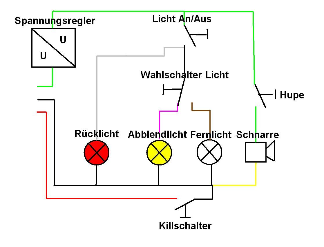

Hab meine kleine mal neu Verkabelt weil davor gar kein Licht ging hab alle Verbraucher Parallel Geschaltet, hab auch ein Schema hierzu, das komische an der sache ist das jetzt überall 24Volt anliegen, wie kann das sein? Ich hab ne 12 Volt Anlage drin und nen Spannungsgleichrichter.
Bin um jede Hilfe dankbar.
Meine Vespa bringt 24 Volt an allen Verbrauchern.
Sorry hatte vergessen das Schema anzuhängen
Hi, Du solltest dir mal den original [lexicon='Schaltplan',''][/lexicon] zu Gemüte führen, besonders die Anbindung der Schnarre.
Der [lexicon='Schaltplan',''][/lexicon] müßte passen, da ich ne 12Volt Zündung habe.

Jau, prima, und wo ist der restliche Kram? Hupengleichrichter, Spannungsregeler, Hupe?
ich dahcte als ich mir das schema so angschaut habe auch, dass da der gleichrichter für die hupe fehlt...
kann allerdings nicht sagen, ob dadurch die spannung gleich verdoppelt wird, wenn der fehlt... -

das schaltschema passt schon. wenn 24 volt anliegen, ist die spannung konstant oder abhängig von der drehzahl?
den spannungsregler, wenn du den abklemmst und du direkt durchkabelst, ist die spannung dann gleich?tausch den spanunungsregler aus.
Ok, dann mal wieder vielen dank Chup und auch euch anderen ein Dankeschön. Werd den Spannungsregler tauschen
