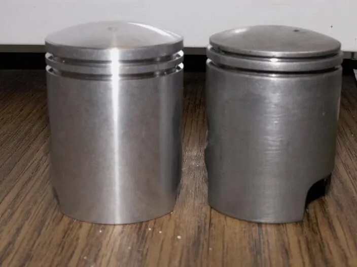

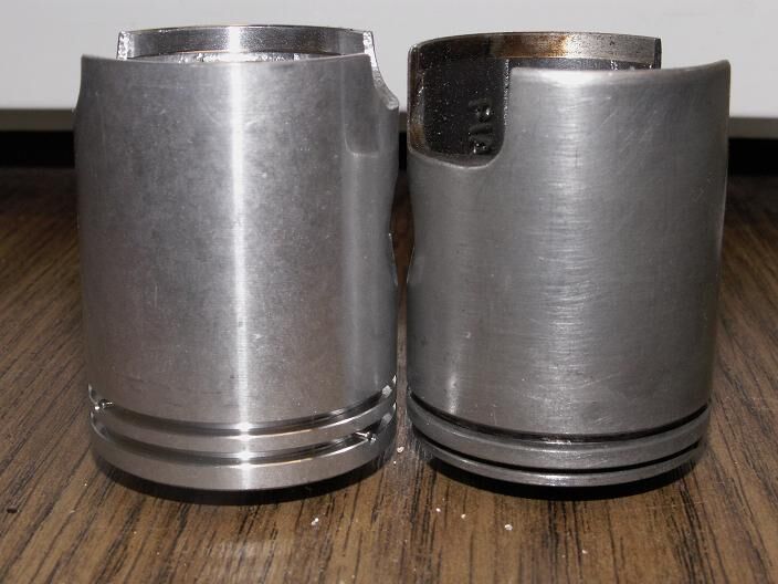

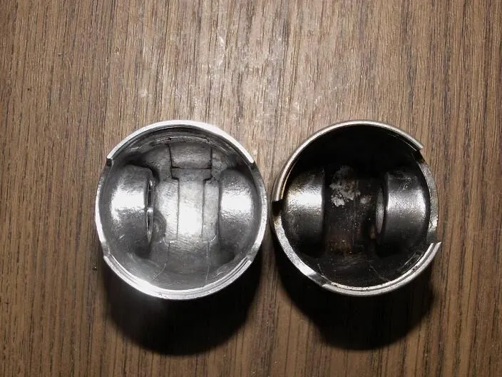

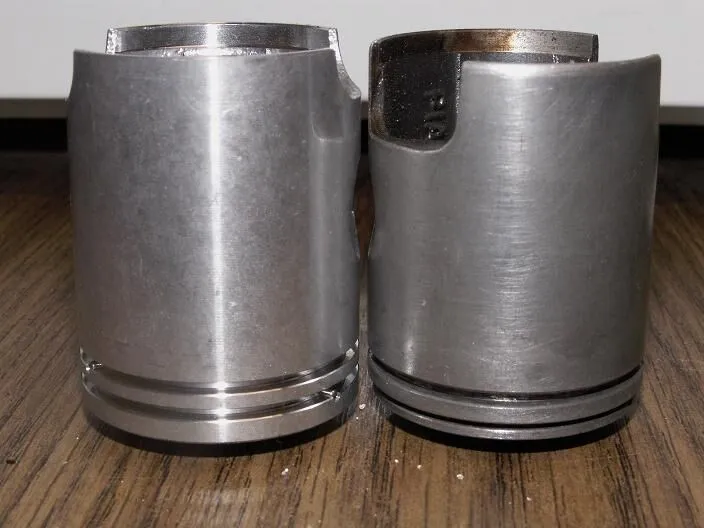

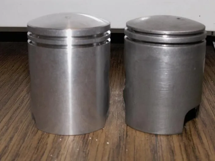

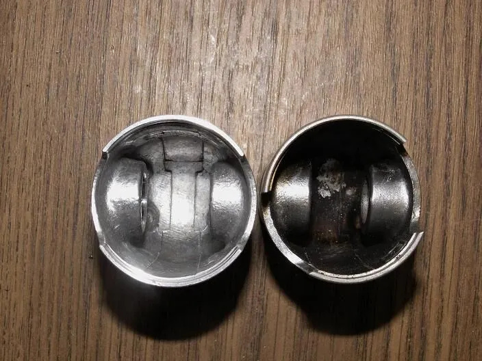

    Hab dir mal Fotos vom Kolben links PK und rechts Automatik gemacht . Sieht aus als wenn die Öffnungen im Kolben der Automatik ein paar Grad versetzt sind . Hatte auch mal nen Kolbenfresser . Hat zu DM - Zeiten 400 komplett gekostet . Und seit Jahren gibt es keinen Originalzylinder zu kaufen . ;(

    wie schon in einem anderen post festgestellt wurde passt der kolben einer schalt pk nicht......wie wär es hiermit??

    Ich habe den Kolben als orginal Pia neu vom Händler bekommen.
    Auf ein Versuch kommts an ;)

    Der passt nicht, glaubs und mach nix kaputt

    Die passen leider nicht weil die PK Automatik einen Obenliegenden Kolbenring hat.
    Ansonsten bleibt nur der Pinasco über.
    Der mit reduzierter Qetschkante auch nur 50 läuft mich reichlich Druck von unten.
    So wie ich ihn immoment Fahre hat er bei 6000 U/min eine Leistung von 1,5PS.
    und bei 14000 U/min bei 20 K/mh die Leistungsspitze bei 4PS :rolleyes:
