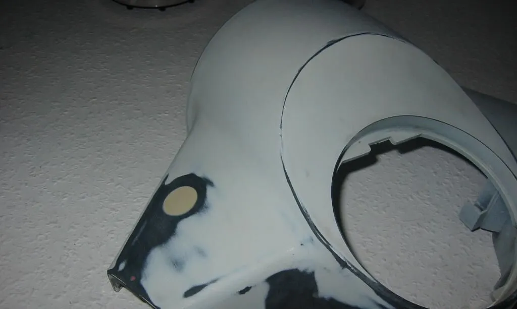

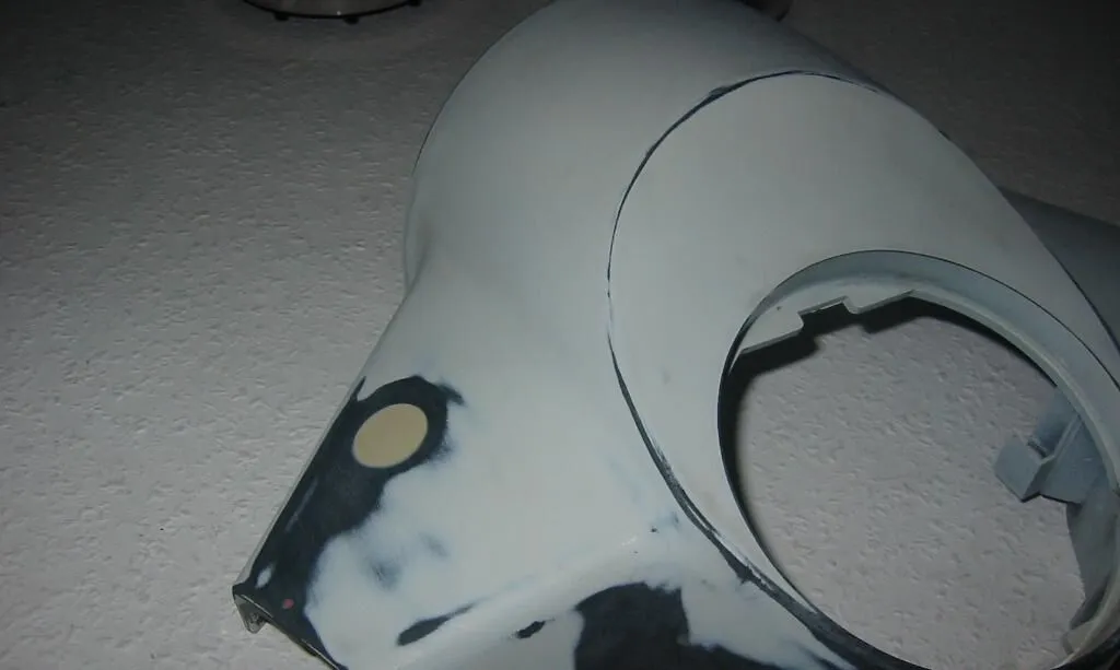

    ich mach die spiegellöcher immer mit stinknormaler spachtelmasse zu!! hält bei allen abdeckung die denen ich das gemacht hab super u schaut meiner meinung nach am besten u saubersten aus!! mußt dann halt frisch lackieren lassen aber das is selbst wenn du es bei nem lackierer machen lässt recht günstig!!!!
    also ich red hier von der pk (1) abdeckung, beid er is der kunststoff dick genug, wie das bei der pk xl2 is weiß ich nicht....

    das loch is doch noch voll im rahmen was die größe angeht!! mußt bedenken das es bei kunststoff ne andere geschichte is als wenn du löcher metall im spachtelst (was nebenbei eh pfusch is u gescheißt gehört ;) )
    zum thema lenker hol: du sollst den lenker ja nicht mit spachtelmasse füllen ;) mußt die abdeckung abschrauben, das loch von hinten abkleben u dann von vorn mit spachtel füllen, abschleifen u fertig!!! dafür brauchst wirklich nur sehr wenig spachtelmasse!!!
    schaut dann so aus:

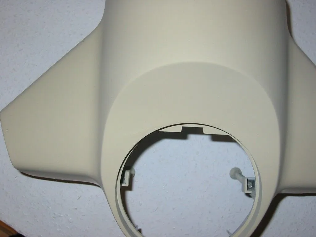

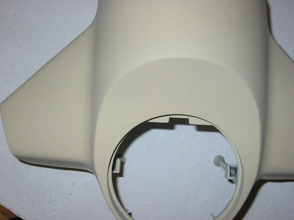

    • January 22, 2008 at 19:30
    is natürlich vor dem lacken!! wenn da neuer lack drüber is schauts aus als wär da nie ein loch drin gewesen und halten tut das schon seit 8 jahren!! hab das schon bei bestimmt 5 abdeckungen gemacht u es war immer top und wurde vom professionellen lackierer abgesegnet...
    so schauts mit filler aus, man sieht nichts mehr!!

    • January 22, 2008 at 21:26
    bei der dicken abdeckung der pk1 brauchst du in meinen augen keine glasfasermatten unterlegen, ich weiß allerdings nicht wie der kunststoff der pk xl 2 abdeckung is u ob man da besser mit glasfasermatten arbeiten sollte. zum abkleben kannst irgend ein klebeband nehmen, das dient nur dazu das du ne auflage für die spachtelmasse hast u wenn die masse ausgehärtet is kannst es wieder abziehen da das klebeband nicht mehr gebracht wird...

    • January 22, 2008 at 21:39
    also deine kritik, dass das ding bei belastung bröckelt find eich gut. machs vllt doch mit glasfaser.
    aber zu sagen da sman was erahnen kann kann ich nur abstreiten. du hast shcon das 2. bild angeschaut oder ? finde das ergebniss echt spitze.und lackiert wirds ja auch noch ...

    • January 22, 2008 at 21:48
    ja das tape hält nix, des is klar!! mußt halt den rand ordentlich anrauen u dann sauber machen. wie gesagt ich hatte noch nie probleme damit der lack is nie gerissen u das ganze wurde vom lackierer beeugt u für gut empfunden. bei kunststoff is das echt kein ding mit dem spachten wer ganz auf nummer sicher gehen will bappt ne glasfasermatte dahinter. auf die gespachtelte stelle kannst richtig druck geben das hält bombenfest!! wenn du an rundungen was füllen willst würd ich wegen der spannung auch mit gfk arbeiten, aber an der kleinen geraden fläche hält das top! aber muß jeder selber wissen...
    auf dem bild sieht man das loch noch ganz leicht (denke das liegt am farbunterschied des untergrunds) nach dem es beim lackierer war siehst echt gar nix mehr!!
