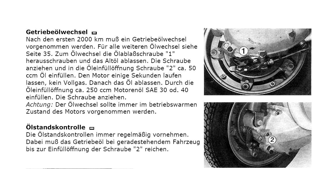

    Hallo Vespafreunde!
    Da ich momentan ja ein PK 50 XL 2 wieder flott mache steht die Frage des Getriebeöls an. Die Suche hab ich schon gequält und weiß zumindest das es unterschiede zwischen Motor- und Getriebeölen gibt und dass ein 10W-40 oder ähnliche Motorenöle nicht grad das Gelbe vom Ei sind für ein Vespagetriebe.
    Habe mit 2 Vespa/Piaggio Händlern telefoniert und keiner hat SAE 30 oder 40 im Programm.
    Der erste empfahl mir 10W-40 Motorenöl (er hätte noch nie Probleme gehabt), der zweite meinte sie hätten die neuen Leichtlauf-Getriebeöle von Elf im Laden (Gear 80 oder so ähnlich).
    Den 2. würd ich noch eher vertrauen, auf die Frage ob das "80" irgendetwas mit der SAE 80 Klassifizierung zu tun hätte sagte "nein".
    Ich weiß, dass es im Netz SAE 30 in solchen schönen Fläschchen gibt und im Zweifel werde ich es auch im Netz bestellen würde nur zeittechnisch einen Händler bevorzugen.
    Hat schon jemand diese neuen Getriebeöle ( bei Elf fand ich eines mit der Bezeichnung "Gear Oil 90 80W-90", laut Datenblatt (siehe Anhang) wohl ähnlich einem SAE 90) und wäre das nicht zu zähflüssig?
    Wie schnell kommt das Öl vom Scooter Center wenn ich es bestelle?
    Gruß Tobias

    Also der normale Piaggio-Händler hat das eigentlich immer da. Braucht man ja auch für die PX-Vespas!
    Nimm nur SAE 30, nix anderes. Du kannst sonst auch mal im Baumarkt gucken, die sollen das manchmal haben unter Rasenmäheröl oder so!

    Hallo; das Thema wurde schon 1001 mal behandelt. Der Knackpunkt ist nich das Oel oder die Viskosität, sondern die KUPPLUNG. Bei der Vespa ist das eine OELBADKUPPLUNG. Das heiß, das diese vom Öel benetzt wird. Wenn man das falsche Oel benutzt, klappt das Getriebe zwar super, aber die Kupplung rutscht durch oder trennt gar nicht. Allso immer noch; SAE 30 UNLEGIERT, d. h. ohne Additive. Das alles gilt aber nicht für die Automatik, weil die keine Kupplung hat. Jetzt alle Unklarheiten beseitigt? Mann kann kein "besseres" Oel einfüllen, nur das "richtige" oder das "falsche". Das ist das Gleiche wie bei "Premium-Superbenzin" das ist der gleiche Schwachsinn. Die Bedienungsanleitund sagt im Übrigen Folgendes:

    also!!! du solltest kein öl mitt additiven nehmen - das sind alle die mit dem zusatz ..W, z.b.: 10W40
    das verträgt die normale vespa kupplung nicht...
    empfehlen kann ich dir nur von liqui moly das rasenmäheröl sae30, 1liter für 5,60€ im baumarkt, fahre ich schon seit 3 jahren :thumbup:
    ist top und was anderes als ein rasenmähermotor ist der vespamotor mit 50ccm nu wirklich auch nicht..... ;) ;)

    bei den kupplungsproblemen:
    die werden durch AUTO-öle ausgelöst und deren reibverminderer: rutscht durch.
    GETRIEBEÖLE haben eine zu hoh viskosität, das heisst, die kupplung im ölbad trennt nicht mehr sauber, da die kraft durch das ÖL zwischen den scheiben noch übertragen wird.
    wenn ihr also was anderen rein tun wollt, dann seht euch bei den MOTORRADÖLEN um. die sind dafür ausgelegt auch nasskupplungen zu "schmieren". das viskositätsproblem bleibt hierbei bestehen. zu hoch: kupplung trennt nicht.
    die viskosität ist übrigens der kehrwehrt der fließfähigkeit.
    also je höher die zahl, desto dickflüssiger das öl (sollte aber klar sein)
    wenn du also was anderes ins getriebe kippen willst, schau bei den motorrad motorölen im viskositätsbereich
    vll probierste dann n 20W50 oder n 10W50
