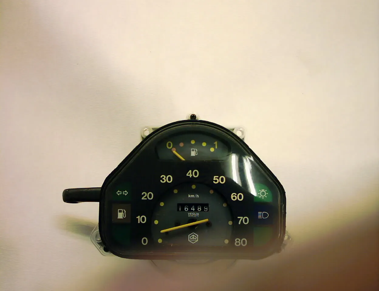

    • January 27, 2008 at 16:04
    Hi, rein äusserlich die XL1 hat einen runden Tacho, die XL2 einen dreieckigen. Diesen: das mit dem Oel ist so eine Sache, das was man vorgemischt kaufen kann, ist oft Mist und auch noch falsch gemischt, nicht 1:50 sondern fetter. Kauf lieber ein gutes Zweitaktoel und misch selbst. Für Notfälle hab ich eine Dosiertube (gab es mal bei ARAL) dabei, die hat eine Scala je Liter Benzin. Wenn Du den Tank soweit leer fährst, bis die Kontrolle leuchtet, kann man 5 Liter tanken, da die Reserve ja ca. 1 Liter beträgt. Du kannst Dir ja die dafür benötigte Menge Oel abfüllen und mitnehmen.
