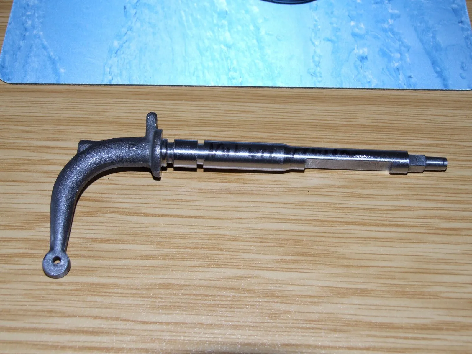

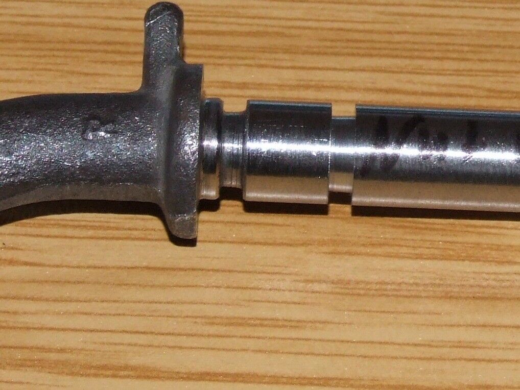

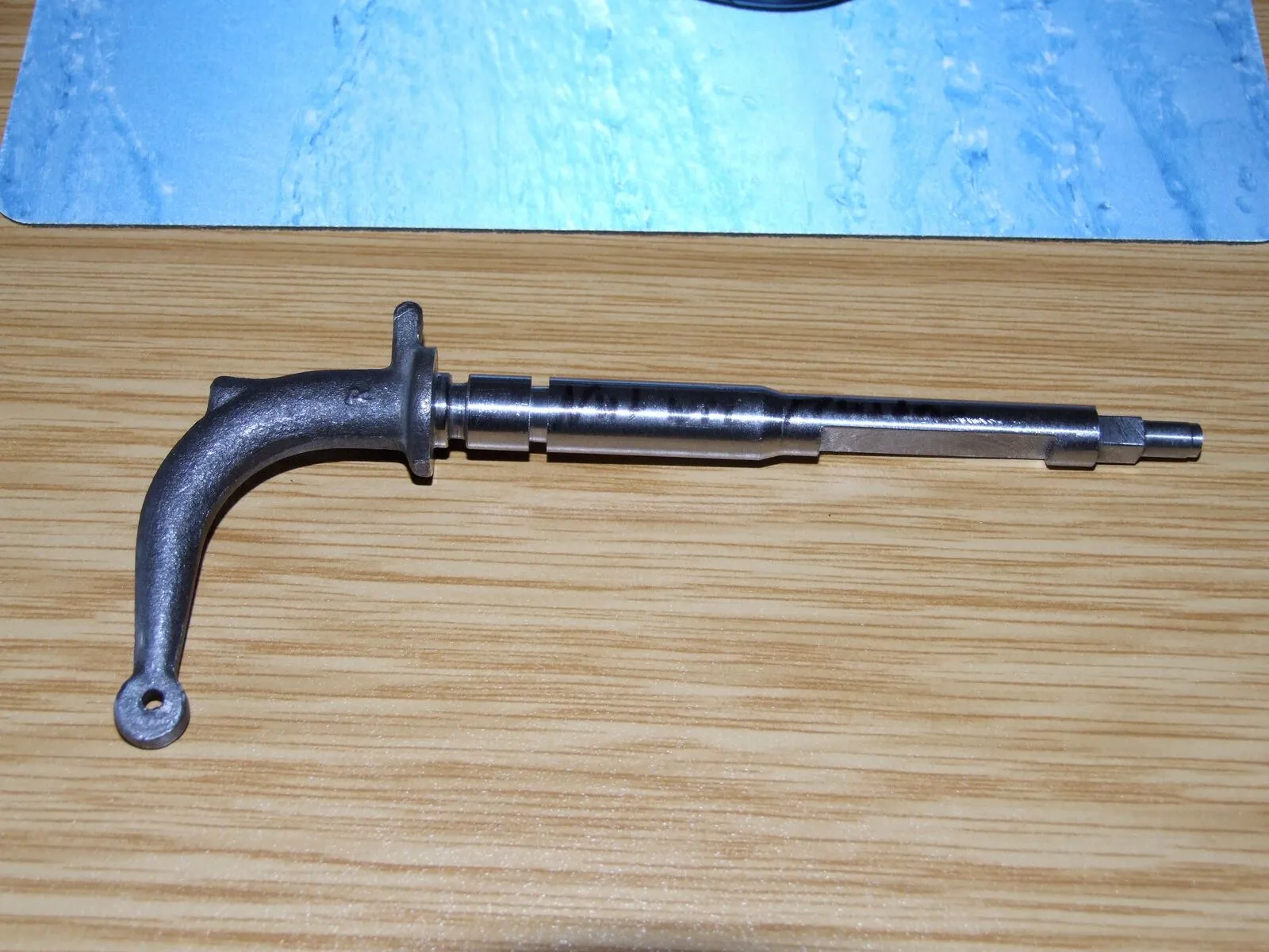

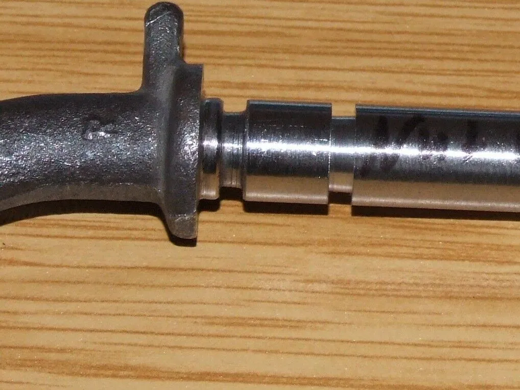

  • Moin
    Weil ich auch damit mal Ärger hatte, habe ich den Kupplungshebel mit einer zweiten Nut ausgestattet. Siehe hier:
    Und natürlich auch mit einem zweiten O Ring bestückt. Danach war Ruhe mit dem Ölverlust.
    Grüße von der Küste
    Holger

    danke auch für den geilen tipp mit der zweiten nut nehm meine dann denk iahc auch mal mit ins geschäft und dreh mir einen rann
