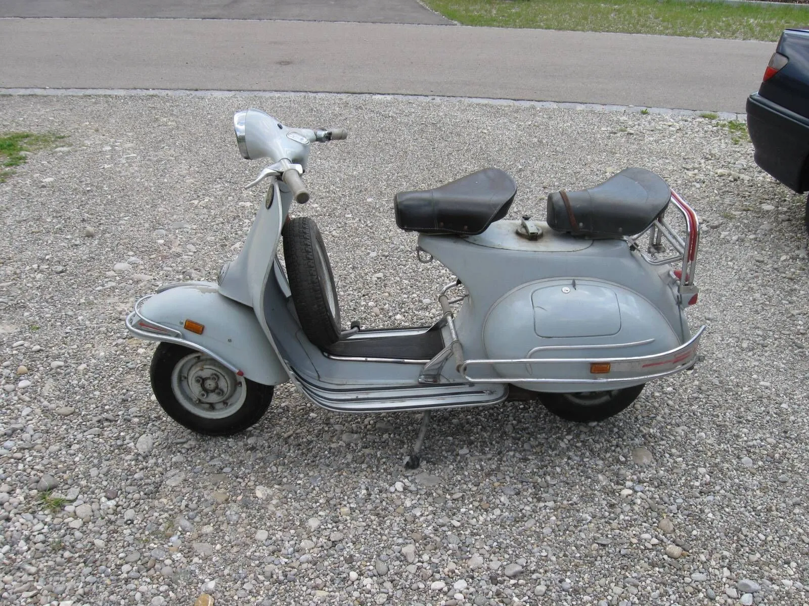

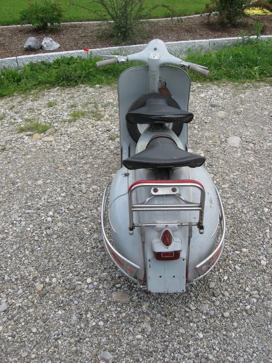

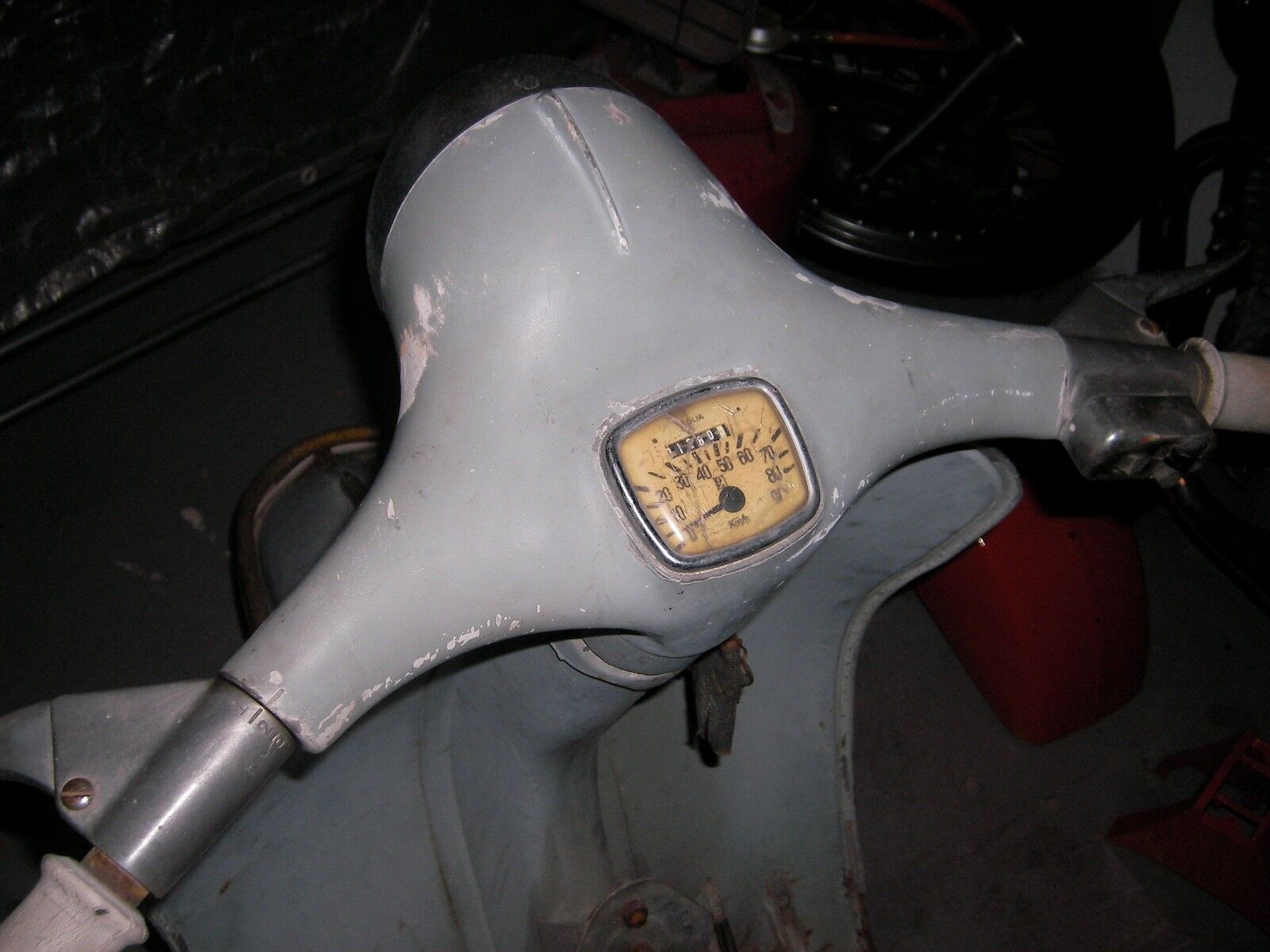

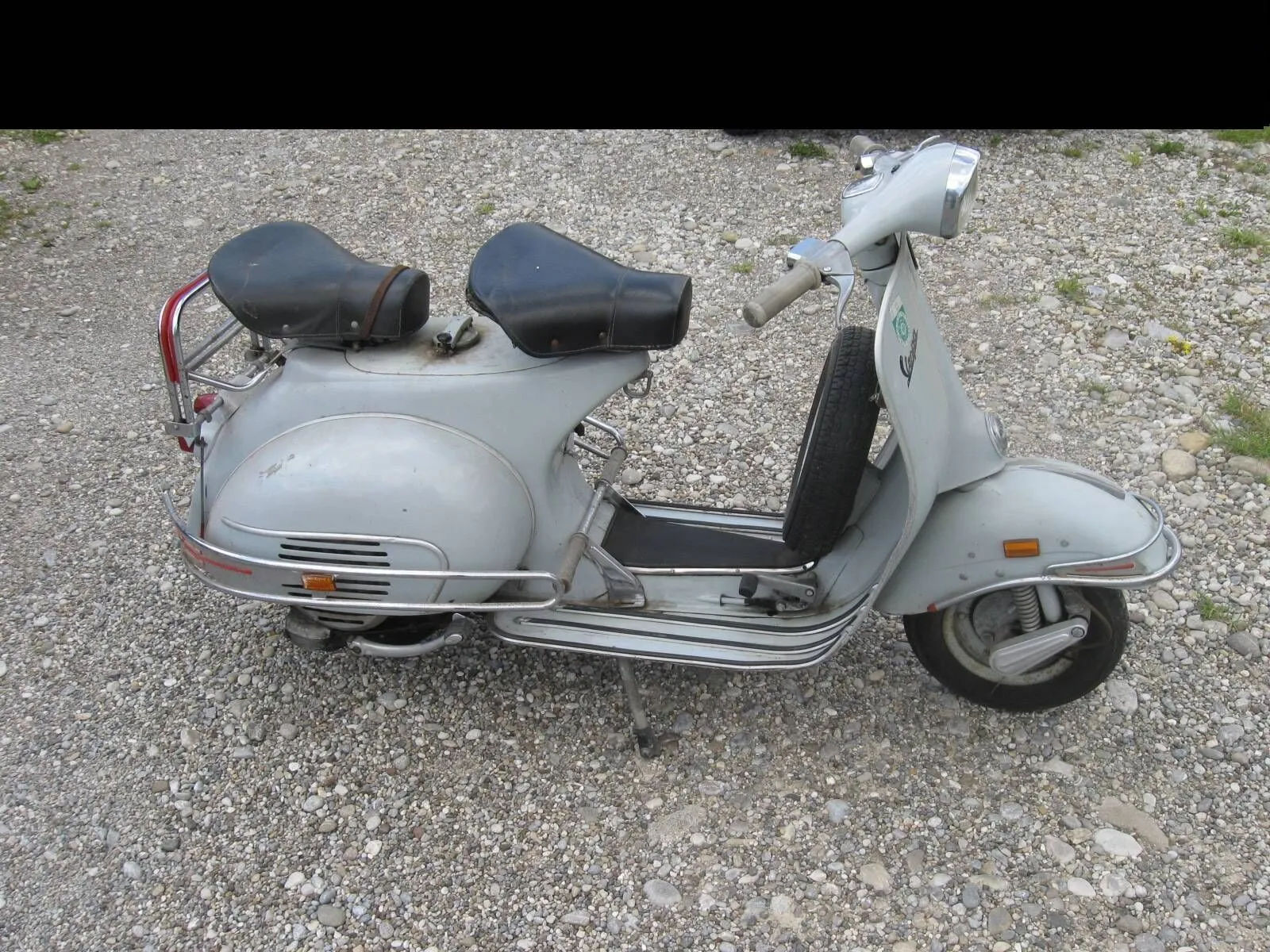

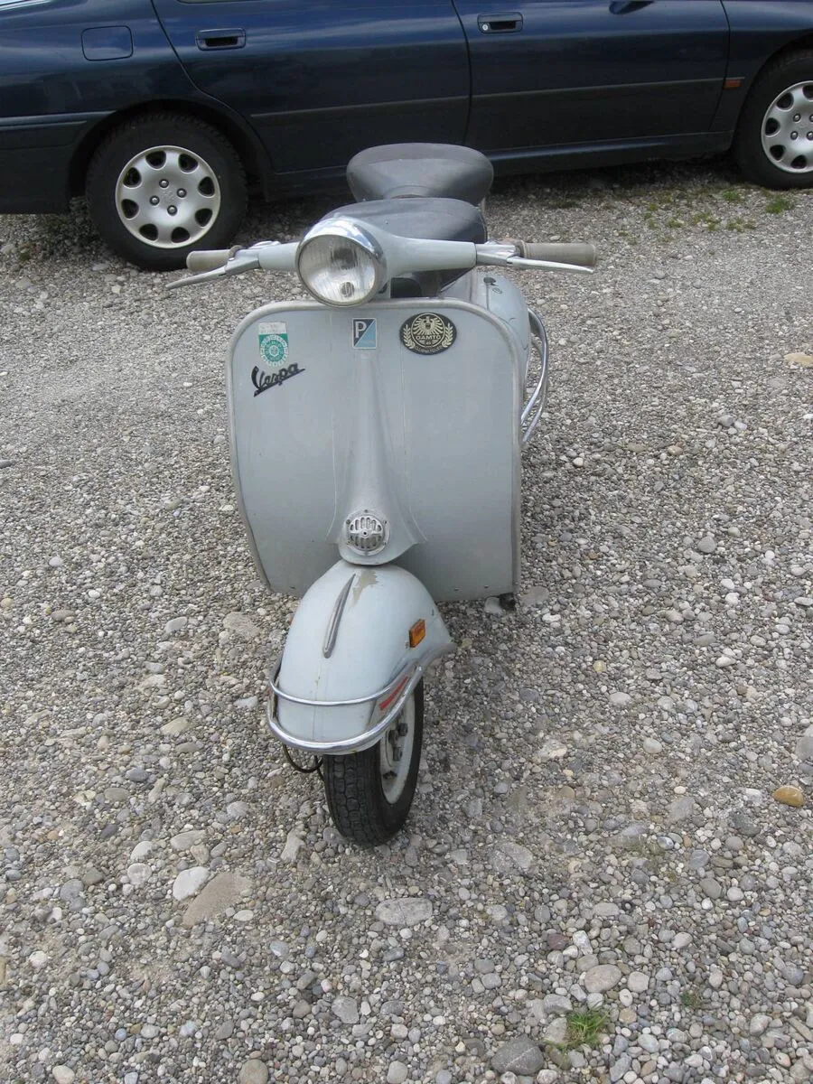

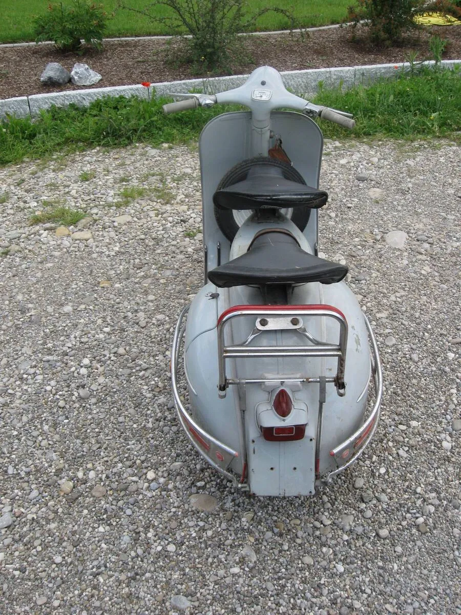

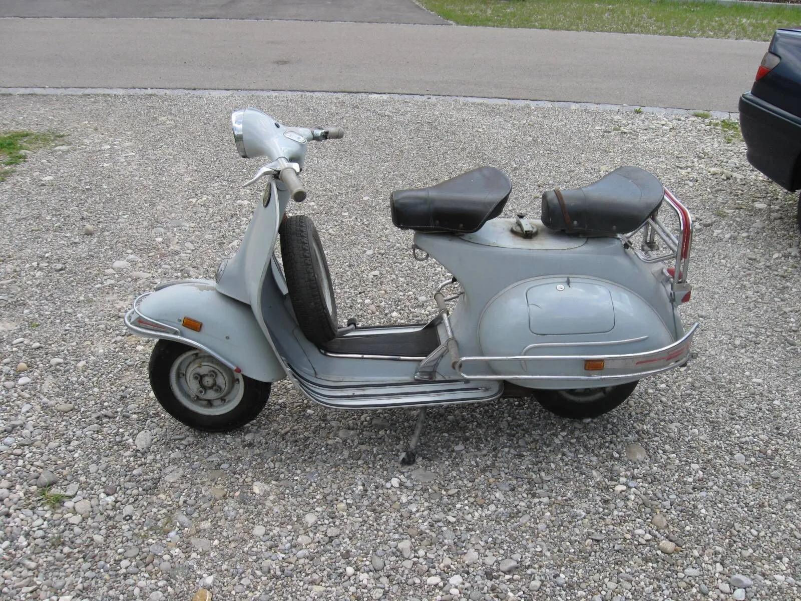

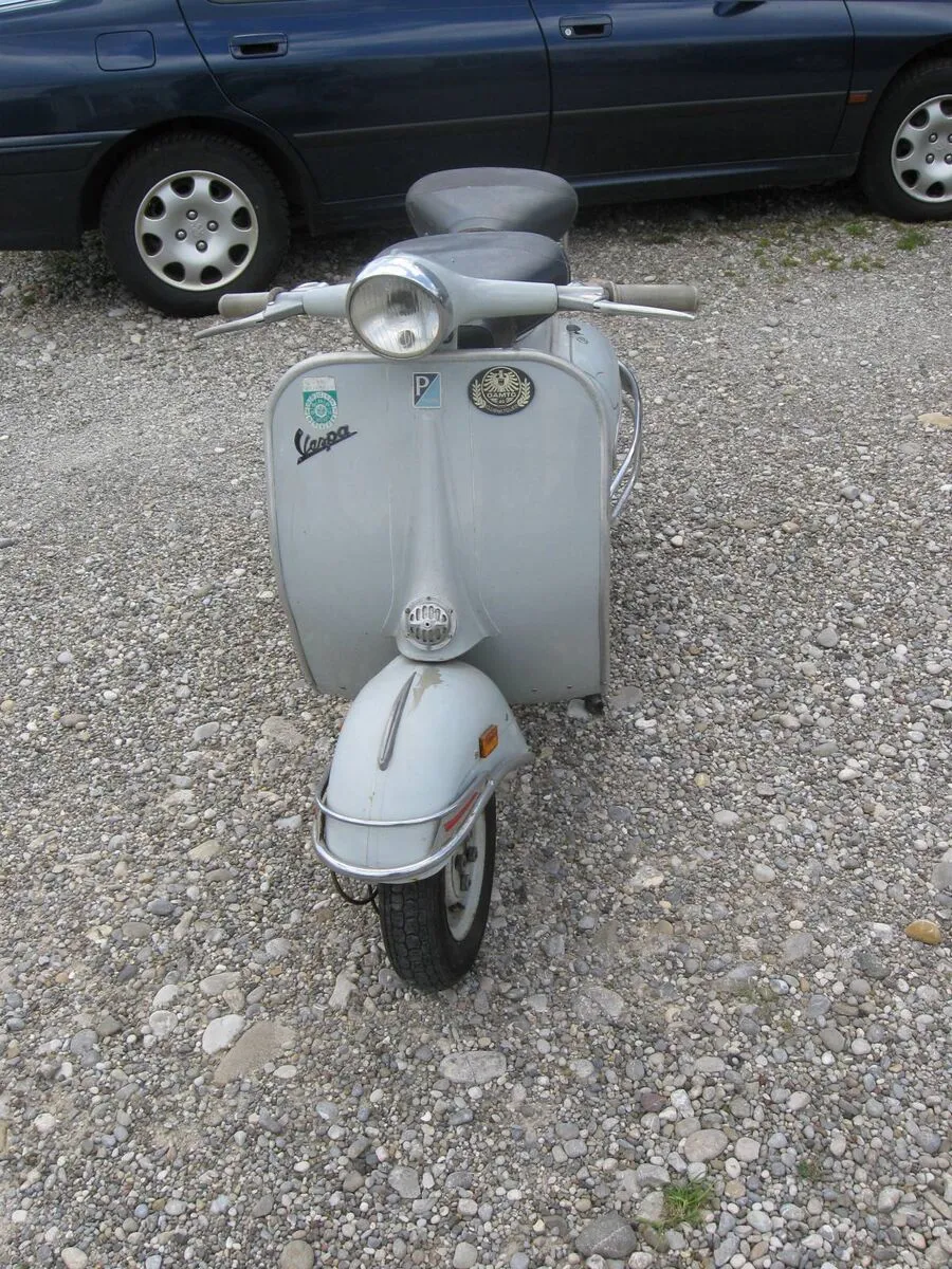

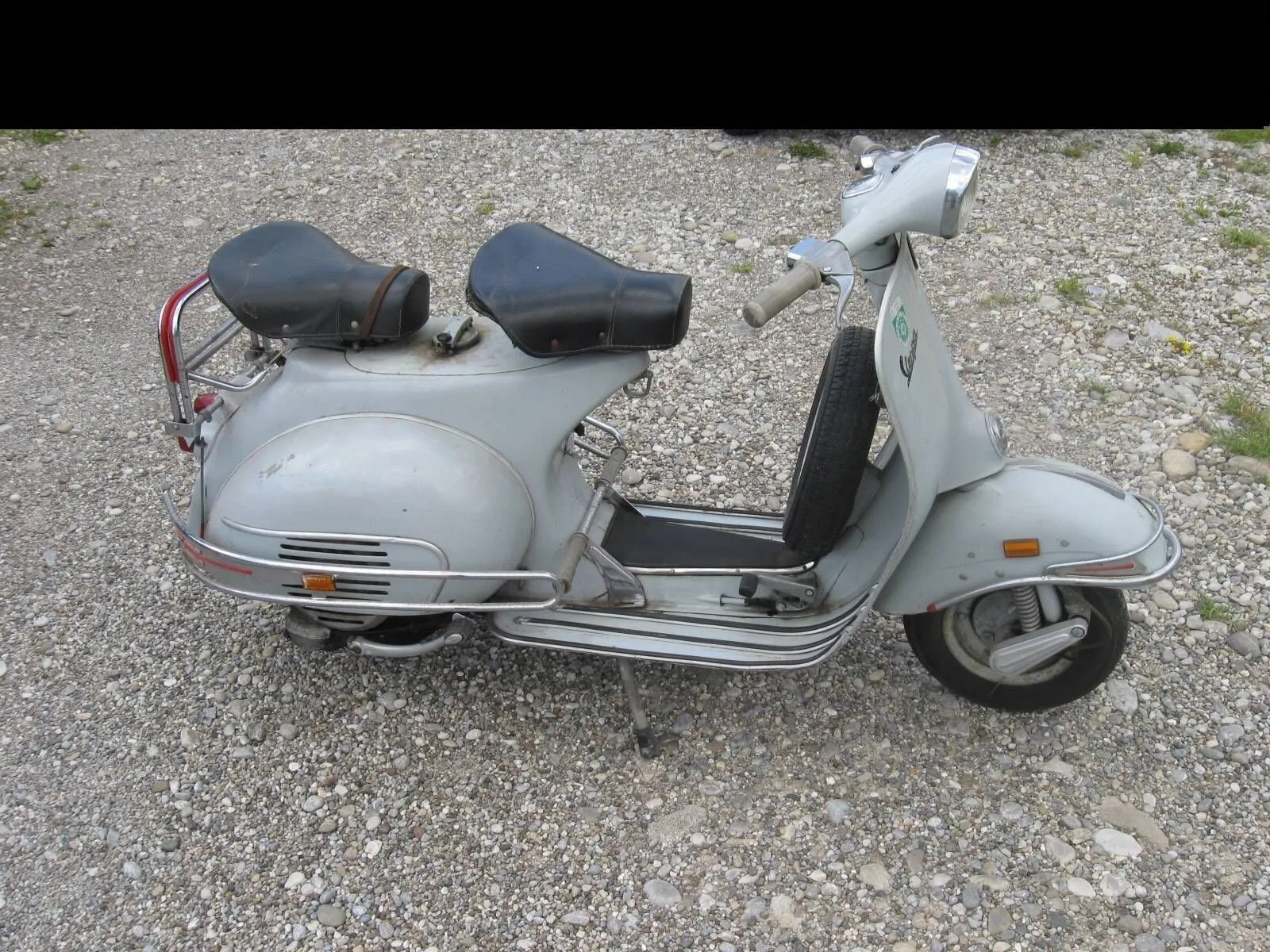

    wie versprochen, die Fotos von der VNB
    • September 11, 2009 at 20:30
    Top Roller, gratuliere. Mit Politur wird der wieder fast wie neu.

    Puh.......das lohnt sich nicht mehr für den Roller. Ich nehme ihn für kleines Geld und entsorge ihn für dich :+2
    Denke 100 Euro für den Roller gehen i.O !!!!!!
    PM an mich
    OK war ein Scherz.........richtig tolles Teil was du da hast. Bitte so lassen (ausser Politur o.ä) !!!!!!!!!!

    • November 8, 2009 at 12:32
    Geiles Teil, aber ich würd die Ritterrüstung abmontieren und alles schön Wachs-Polieren!

    • November 9, 2009 at 16:52
    AUF KEINEN FALL LACKIEREN!!!!!
    DA KANNST DU GLEICH EIN PAAR HUNDERT EURO ZUM FENSTER RAUSWERFEN...ums nur nochmal deutlich zu machen... 2-)
    wirklich geiles teil...glückwunsch
