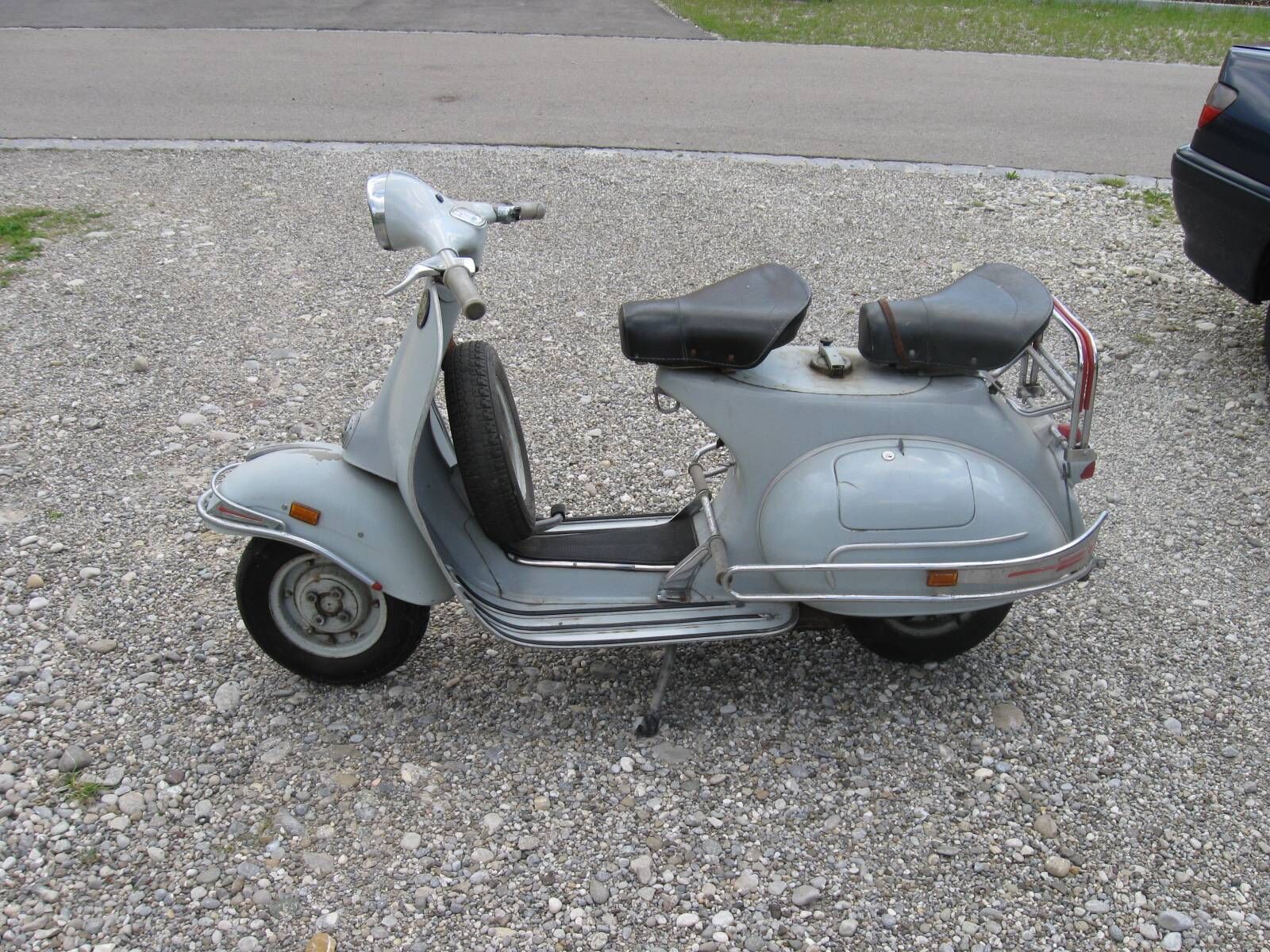

    Als Vespa-Greenhorn hab ich nun von meinem Opa eine VNB 4T Bj. 63 geerbt.
    18 TKM, Originalzustand würde ich mit 2-3 bewerten. Fahrzeug startet einwandfrei und läuft auch. Bin mal mit ner roten nummer ein paar km gefahren.

  • Top Roller, gratuliere. Mit Politur wird der wieder fast wie neu.
