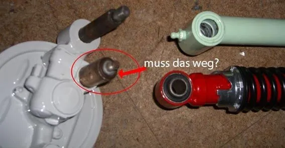

    Bin grad am restaurieren meiner Vespa! Bin dabei sie wieder aufzubauen! nur bin ich im moment etwas ratlos! der neue stossdämpfer passt nicht (siehe bild) muss dieser "außenring weg" wenn ja wie?

    das sind die Reste des alten Dämpfers, ja, die Buchse muss runter
    hast du in deinem Schwingenlager eigentlich noch Nadeln drin? das sieht so leer aus... und voll mit Farbe
    gehört gewechselt

    1. BUCHSE MUSSE RUNTER VON BOLZE DAMIT NEUE DÄMPFER PASSE DRAUF 2. LAGER IN GABEL UNTEN SIEHE KAPUTT AUS, MUSSE NEUE REIN - MUSSE DRIN SEIN VIELE VIELE KLEINE NADEL [Blockierte Grafik: http://www.sip-scootershop.com/upload/images/abbildungen/00007052_003.jpg]

    brauch ich von den lagern 2? auf den explo zeichnungen sieht es so aus?

    jawohl, 2 Stück werden benötigt
    aber vorher den Bolzen kontrollieren, der nachher durch die Lager durchkommt: ist der spürbar eingelaufen, sollte dieser ebenfalls ersetzt werden - du willst ja schließlich kein rumgewackel am Vorderrad wenn du fährst
    da gibts dann gleich komplette Sets mit 2 Lagern + Bolzen
    hat der Bolzen eine gerade Oberfläche darf er drin bleiben
    [Blockierte Grafik: http://www.sip-scootershop.com/upload/images/abbildungen/00004873_003.jpg]

    hast ja sogar die einstellschrauben mit überlackiert!!! ist aber nicht so schicki....

    bin am verzweifeln! kann mir jemand sagen wie ich das alte lage rausbekomme? wurde das ursprünglich gepresst?
