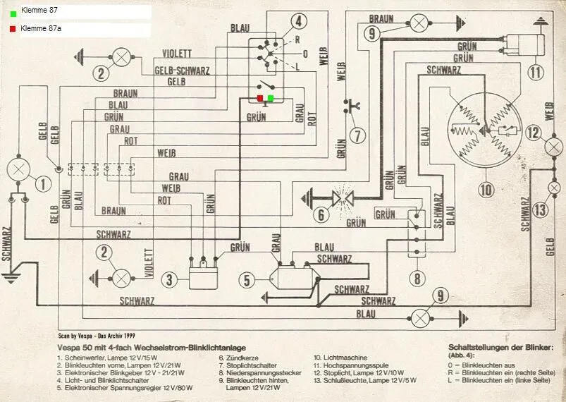

    also hab mir das so gedacht und den Steuerstrom mit den Remote Control schalten!?!?!?
    InSider
    Da ist der [lexicon='Schaltplan',''][/lexicon]

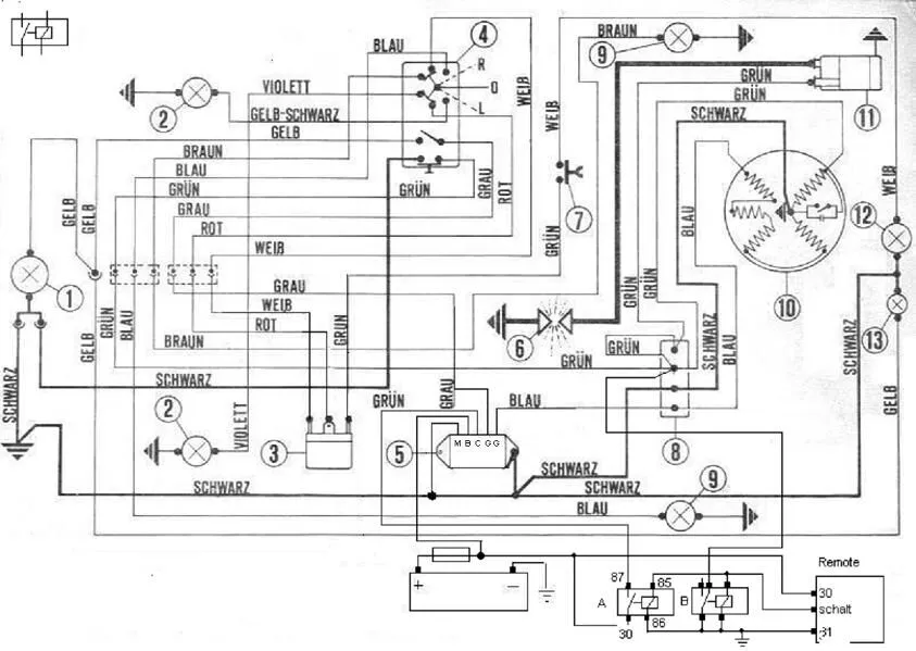

    • February 8, 2008 at 21:45
    hab mir mal die mühe gemacht...da ich nicht weiss wie viele schaltausgänge deine remote hat bin ich mal von einem ausgegangen. so kannst du eine batterie anschliessen die auch geladen wird. dazu wir aber kl.15 (zündung ein) am anschluss C vom spannungsregler (5) benötigt. dies übernimmt relais A. am ausgang 87 kannst du dann noch einige spielereien anschliessen die geschaltetes plus benötigen. relais B übernimmt motor aus , dazu musst du aber das grüne an anschluss 87b anschliessen und an klemme 30 masse, somit kannst du über remote und drucktaster am lenker abstellen. hoffe es hilft. ach ja den spannungsregler musst du gegen einen 5-poligen tauschen mit klemmen M B C G G , meiner ist von der cosa....

    • February 8, 2008 at 22:13
    cool danke
    wo hast du den den gleichrichter 5 polig her
    das ist eine gute lösung dann kann ich die vespe auch noch über den schalter aus machen also mein remote control hat 4-kanal ausgang
  • speedy55
    1,075
    196
    würzburg
    50 n spezial ,133ccm PX 80E , 177 ccm, membran, 24 si
    • February 8, 2008 at 22:17
    der regler ist vom sck, würde trotzdem nur einen ausgang der remote verwenden, wenn du nicht reinschauen kannst weiss mann nicht wie gut die trennung der einzelnen kanäle ausgeführt ist, lieber die zwei relais einbauen kosten ja nicht viel und hast mit einer taste zündung ein, motor ein oder zündung aus, motor aus
