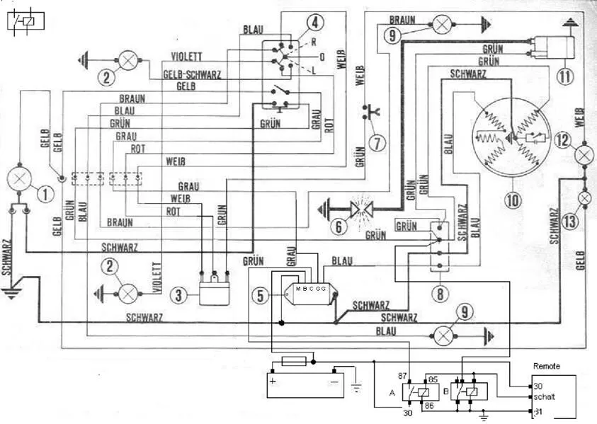

    bräuchte eure Hilfe hab in meine Vespa 50 Special eine Gel-Batterie eingebaut und ein Remote Control will damit die Zündung unterbrechen.
    Und das remote control ist nicht wie ein Schalter sonder schaltet nur 12v zu oder ab, hab gedacht man kann mit den Remote Control die Masse entnehmen.Also könnt ihr mir da helfen???????

  • Also wenn ich das richtig verstehe willst du über eine Fernbedienung die Zündung unterbrechen, Quasi als Wegfahrsperre.Wenn dein Remote Control einen Schaltausgang hat kannst du da ein Relais anschließen. Hauptsache ist das der Schaltausgang keinen Impuls,sondern eine durchgehende Spannung liefert wenn "scharf" geschaltet. Post doch einfach mal den Stromlaufplan der Fernbedienung, dann kann man sich das mal anschauen und dir sicher besser weiterhelfen

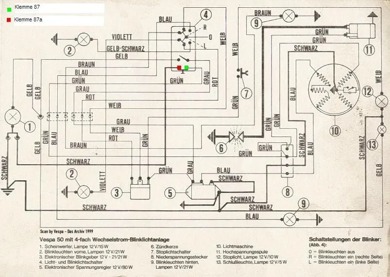

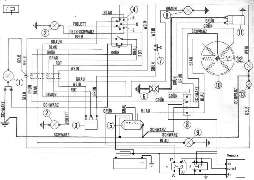

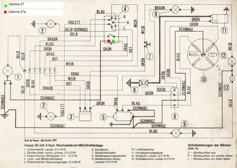

  • hab mir mal die mühe gemacht...da ich nicht weiss wie viele schaltausgänge deine remote hat bin ich mal von einem ausgegangen. so kannst du eine batterie anschliessen die auch geladen wird. dazu wir aber kl.15 (zündung ein) am anschluss C vom spannungsregler (5) benötigt. dies übernimmt relais A. am ausgang 87 kannst du dann noch einige spielereien anschliessen die geschaltetes plus benötigen. relais B übernimmt motor aus , dazu musst du aber das grüne an anschluss 87b anschliessen und an klemme 30 masse, somit kannst du über remote und drucktaster am lenker abstellen. hoffe es hilft. ach ja den spannungsregler musst du gegen einen 5-poligen tauschen mit klemmen M B C G G , meiner ist von der cosa....
  • Hallo,
    cool danke
    wo hast du den den gleichrichter 5 polig her
    das ist eine gute lösung dann kann ich die vespe auch noch über den schalter aus machen also mein remote control hat 4-kanal ausgang
  • der regler ist vom sck, würde trotzdem nur einen ausgang der remote verwenden, wenn du nicht reinschauen kannst weiss mann nicht wie gut die trennung der einzelnen kanäle ausgeführt ist, lieber die zwei relais einbauen kosten ja nicht viel und hast mit einer taste zündung ein, motor ein oder zündung aus, motor aus
