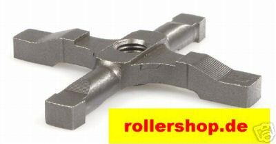

  • Die Unterlegscheibe ist 100% drin. Fettkimme liegt auch falsch, denn 1. hab ich Potos davon gemacht, bevor ich sie ausbaute, 2. so hingelegt, daß ich sie nur wieder daufstecken mußte und bei Einbau extra drauf geachtet, daß die Erhebung jeweils zu mir hin zeigt. Die Gänge sprangen vor der Revision schon raus, was sich aber erst nach einigen 100en von Kilometern ergab. Deswegen vermutete ich das Schaltkreuz. Also Motor gespalten, Zahnräder abgenommen, altes SK ausgebaut (jaja, der Schaltbolzen hat ein Linksgewinde) neues eingebaut, Gangräder wieder drauf. Jetzt fang ich doch langsam an zu zweifeln, ob`s nicht an der Schaltraste liegt, obwohl sie schwergängig genug erschien und original Piaggio ist. Mit den Zügen hab ich schon ewig rumgespielt, die sind`s nicht (also nicht zu stramm). Man kann doch bei der Raste einiges wechseln, Hebelarm, Feder, Schrauben. Wofür ist denn nun die Schraube bei der Schaltraste? Kann man damit die Vorspannung einstellen?

    Es gibt 3 Typen
    Typ 1 das alt GL/ Sprint
    Typ 2 Rally/PX alt > Bj 1984
    Typ 3 PX Bj 1984 >,Lusso,Cosa,T5
    Hast das gekröpfte PX alt SK auch mit der Kröpfung Richtung Motor verbaut.
    Oder du hast ein gekröpftes Sprintkreuz erwischt,das hat um die Bohrung ne Erhebung.
    Das PX alt hat dort eine ebene Fläche bis zur Kröpfung.

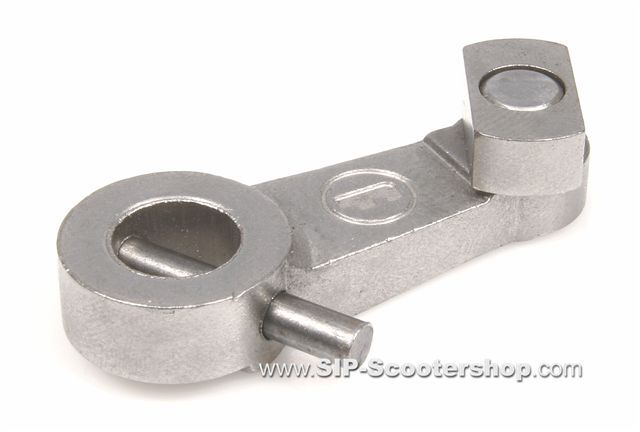

    Was ich auch schon mal hatte das der Hebelarm in der Raste,der den Schaltbolzen bewegt,Spiel hatte
    u. so den Schaltbolzen nicht mehr korrekt fixierte.
    Bedingt durch einen ausgeschlagenen Konusstift,gabs mal als Repsatz.

    Das Schaltkreuz ist definitiv PX alt, hab das Sprint mal zum Vergleich beigefügt. Es (das alt) wurde auch richtig rum verbaut (selbst das, das ich ausbaute, war nicht abgephast, hätte ich also drin lassen können, hab die Zahnräder auch nach Fremdpatikel und Abschürfungen überprüft, aber
    dot war auch nichts zu finden). Ich tippe auf die Schaltraste, werd mir mal den Stift anschauen und den Hebelarm wie auch die Feder nochmal anschauen und wohl ne neue kaufen. Hebelarm gibt`s zwar, ist aber F.A. Italia (vielleicht nur den Stift ausbauen). Werd ich vielleicht auch mal versuchen, wenn die nicht katastrophal verarbeitet ist. Vielen Dank für die vielen Tipps.

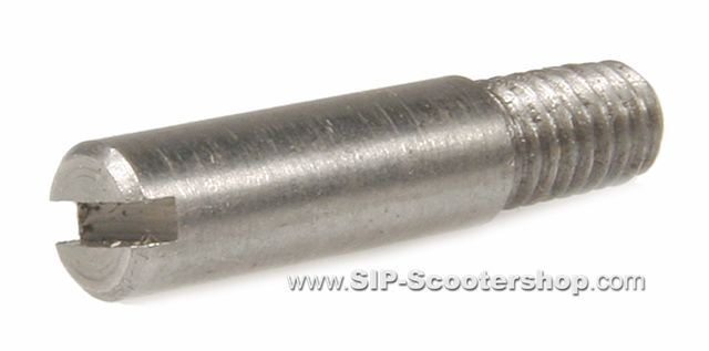

  • Du meinst den Stift bei der Schaltraste? Deseegn frag ich ja. Der scheint von nem andeen Modell zu sein, denn den mit Gewinde und Schlitzschraubendeherschlitz ( 8) ) gibt es nicht bei der PX alt. Du stehst wohl nur auf Leute, die den Duchblick haben, besonder wenn
    sie erstmal zig Vespas zerlegen mußten, damit sie sich hier großartig aufspielen, und so tun, als wüssten sie das ohne Erfahrung. *keuch*
    Die Schaltraste hab ich jetzt mal ausgebaut und ne stärkere Feder eingesetzt wie die Schaltkerben (ist mir ziemlich egal, wie ihr`s nennt,
    ich nenn es so und wer mich verstehen will, der verstehst`s auch, sonst ist ein eine FK) vertieft.

    Ich würde die Schaltraste komplett tauschen
    War auf dem Worb Schaltrastenlink gut zu sehen
    Genau die 1,5 mm oder nicht hat der Arm Spiel wenn seine fixierung auf der Achse fürn Ar... ist.
