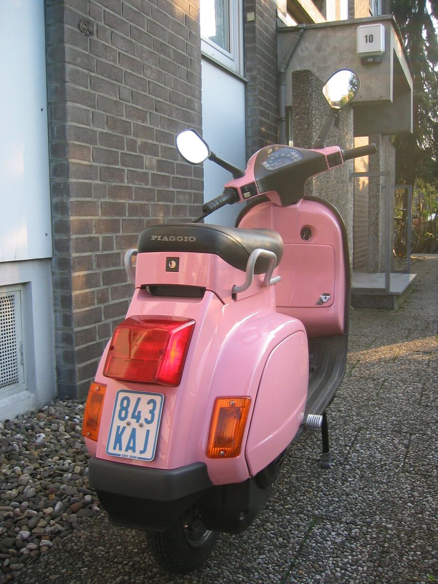

    Hi, das Bremslicht leuchtet nur bei der Fußbremse, ist Bauart bedingt und bei allen älteren Vespen so. Der Haltegurt der Sitzbank ist dann nicht nötig, wenn ein Bügen mit Griffen mountiert ist. Wie auf diesem Bild zu sehen.
    klaus
