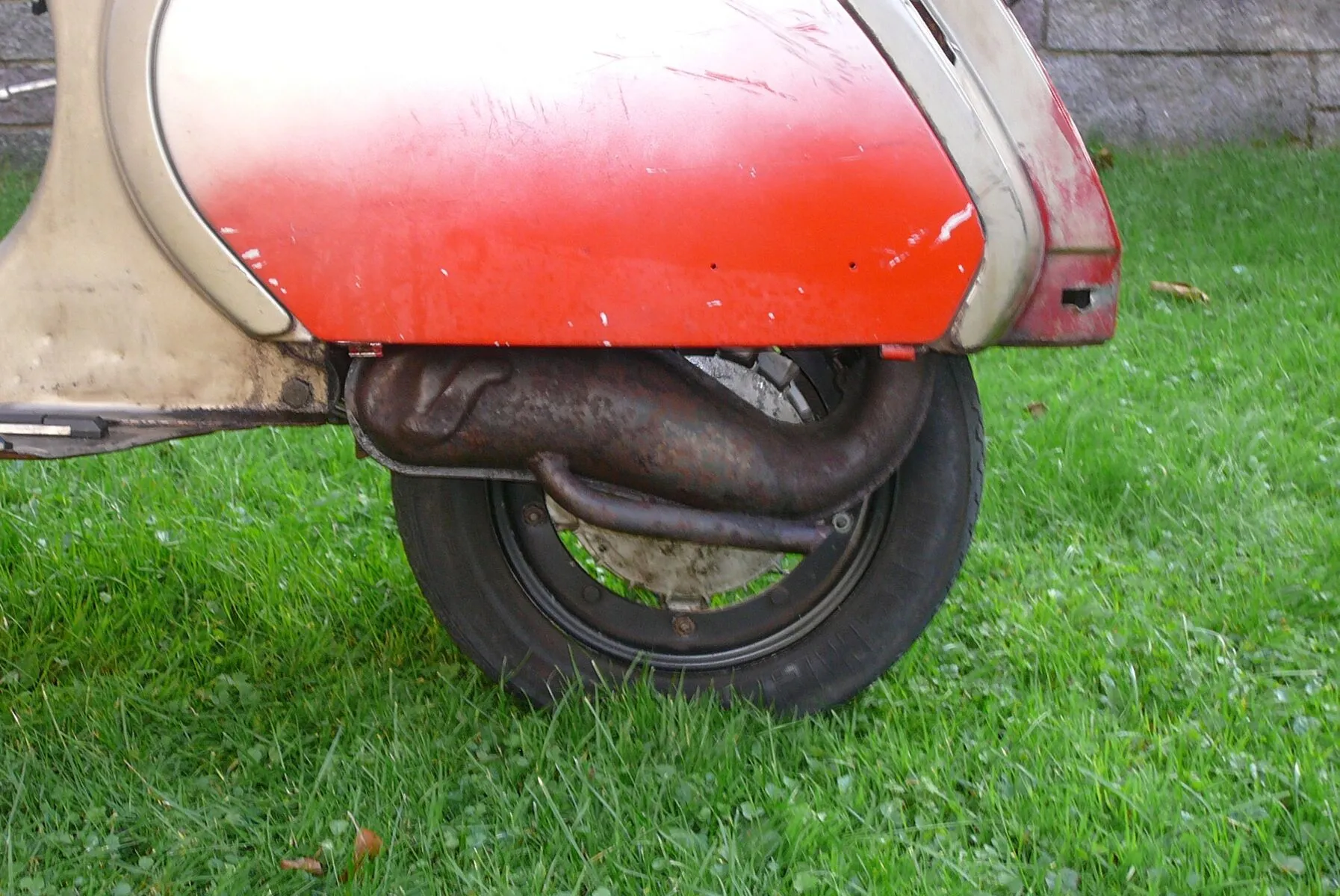

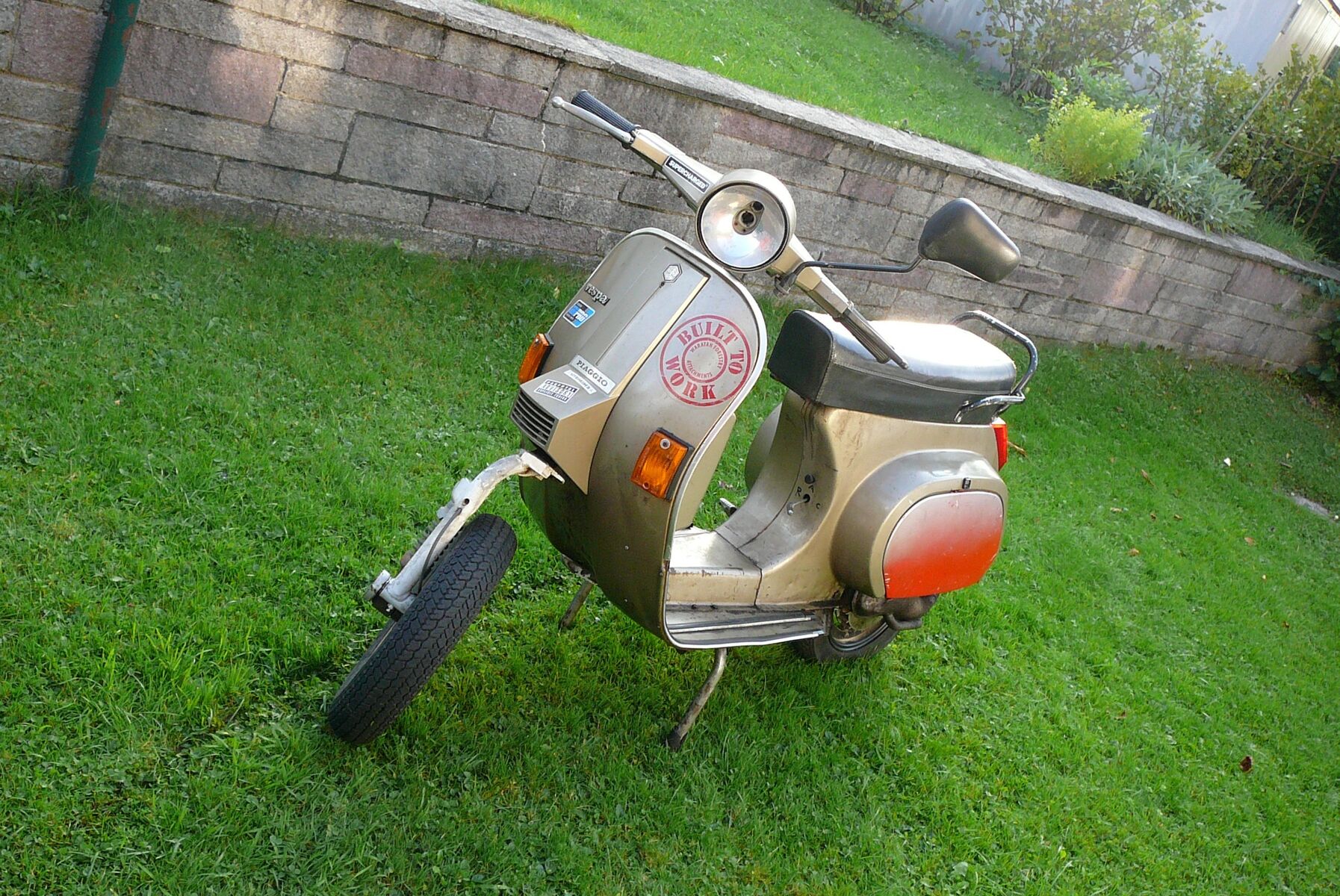

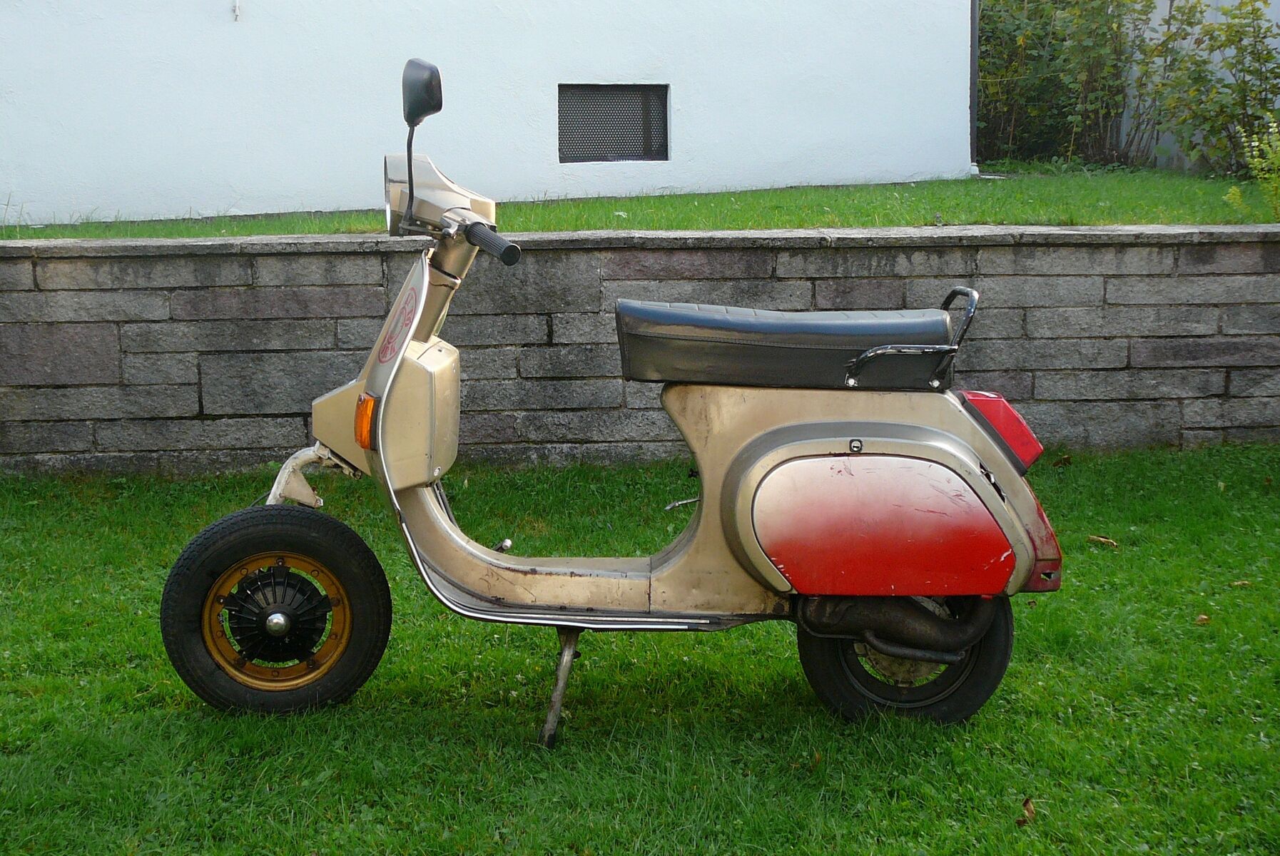

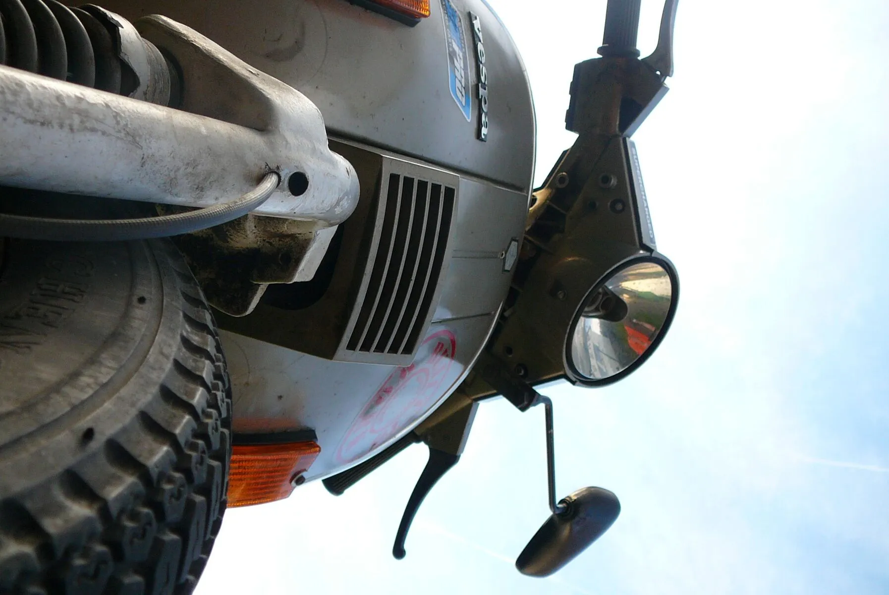

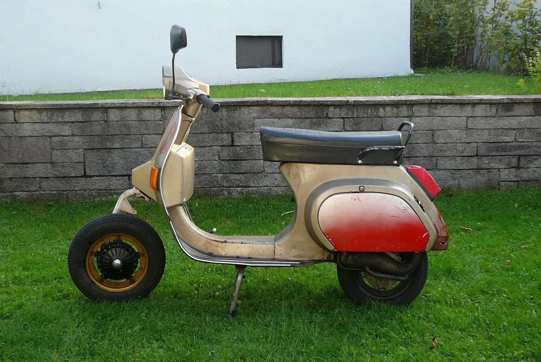

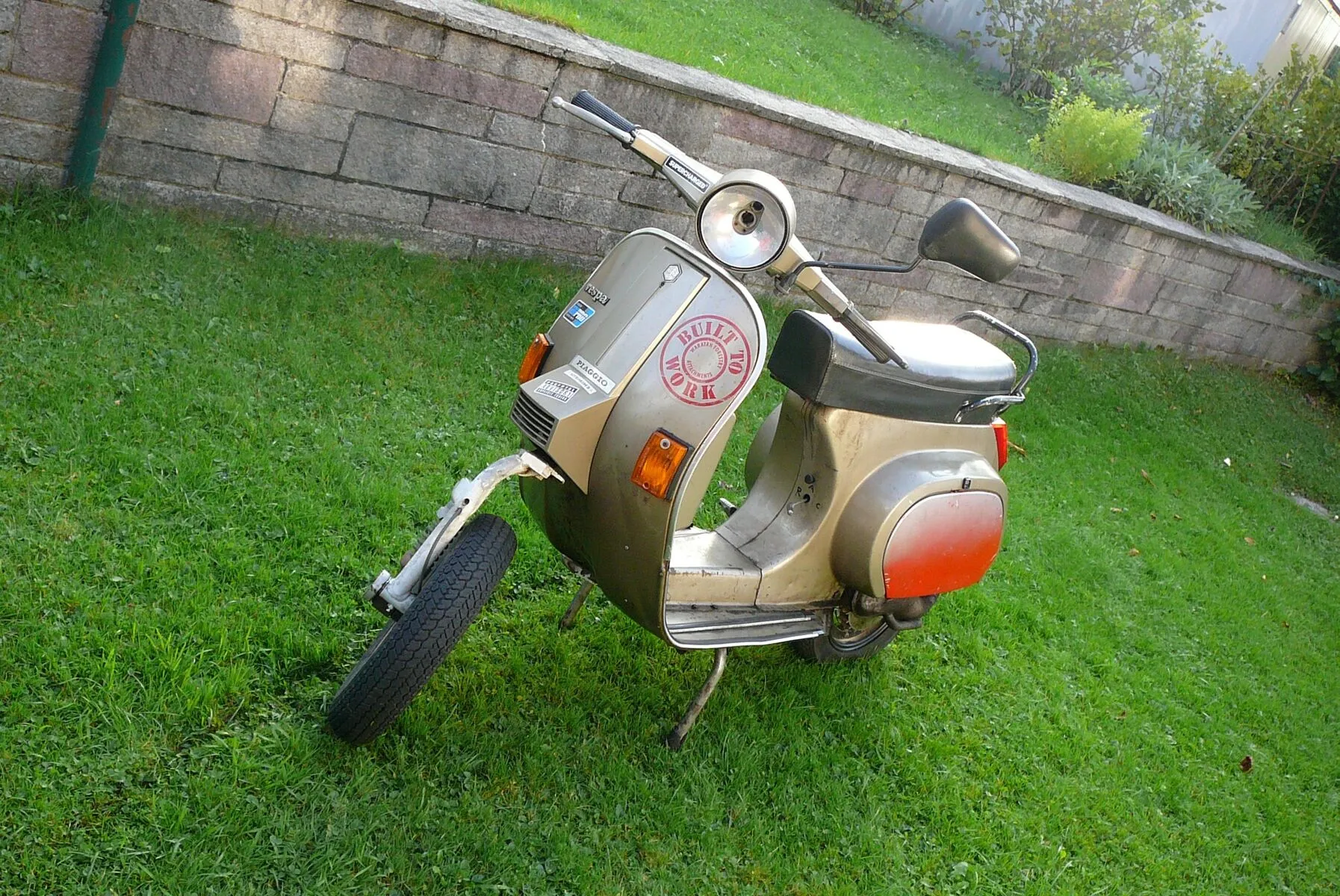

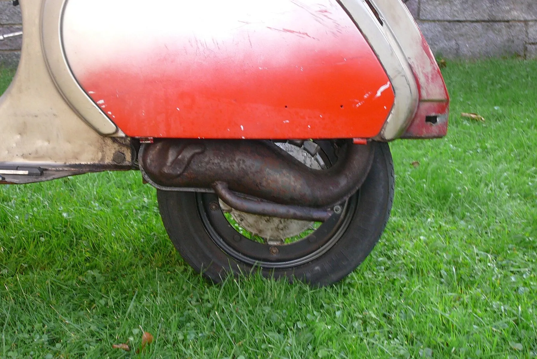

    nachdem ich bisher nur an meiner V 50 geschraubt habe möchte ich mich nun an einer pk 80 versuchen :love:
    ich habe sie letztens erstanden hier die Eckdaten:
    -motor läuft
    -elektrik funktioniert nicht
    -scheinwerfer kaputt
    -blinkergeber fehlt
    -1 blinker fehlt
    -sitzbank kaputt
    -proma sportauspuff
    -v 50 gabel
    -handschufach eingerissen
    Was ich machen will:
    -zerlegen
    -lackieren
    -fehlende teile ersetzer
    -anderen auspuff verbauen
    -pk gabel einbauen
    -bitubo
    So das wars fürs erste mal aber ich bin natürlich für Vorschläge von eurer seite aus offen 2-)
    Hier noch en paar bilder
    7 Mal editiert, zuletzt von vespafabi (February 6, 2010 at 20:37)
  • dark_vespa
    muffi_darky
    28,720
    5,574
    Kleinblechverstümmler
    • September 17, 2009 at 17:44
    Wo sind denn die Spaxreifen hin ? ;)
    Würde aber behaupten, dass is ne PK 50 s (italienische Version) Gabel.
    Motor wird runter oder aufgerüstet ??

    • September 17, 2009 at 17:59
    isch devinitiv ne deutsche pk 80 hab se so vom em freund gekauft der ist mit ihr übern see gebrettert und hatte spaxreifen drauf
    motor wird aufgerüstet hatte da so an 133 polini oder 136 malossi gedacht :-2

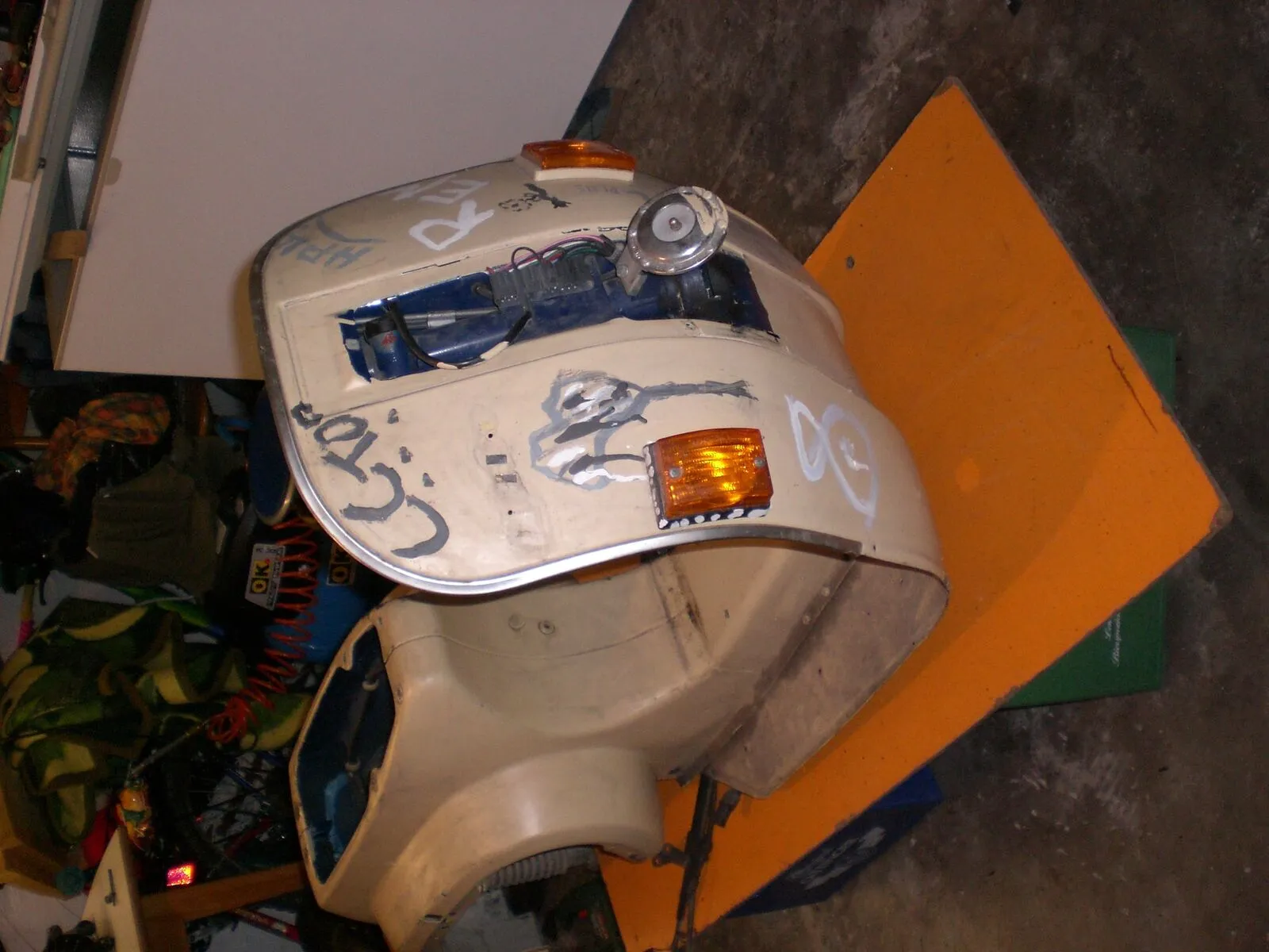

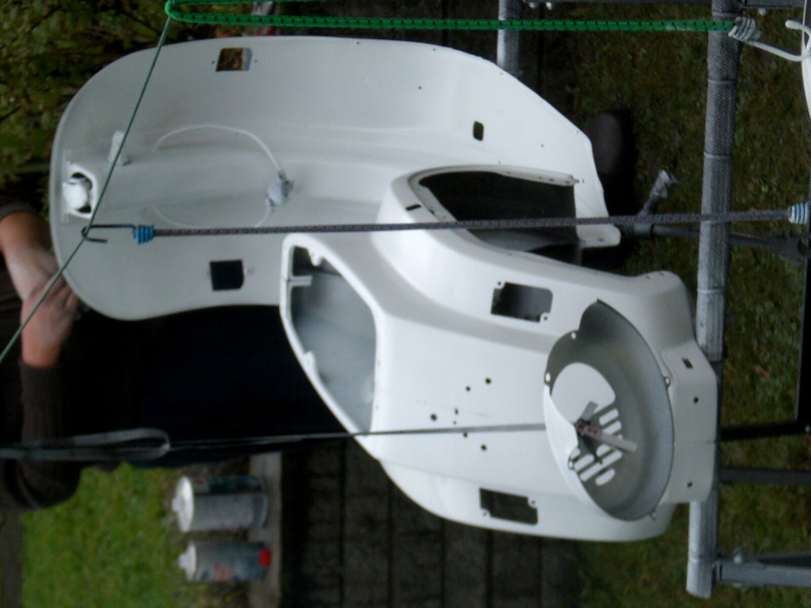

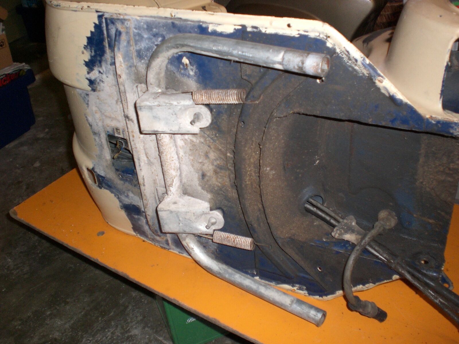

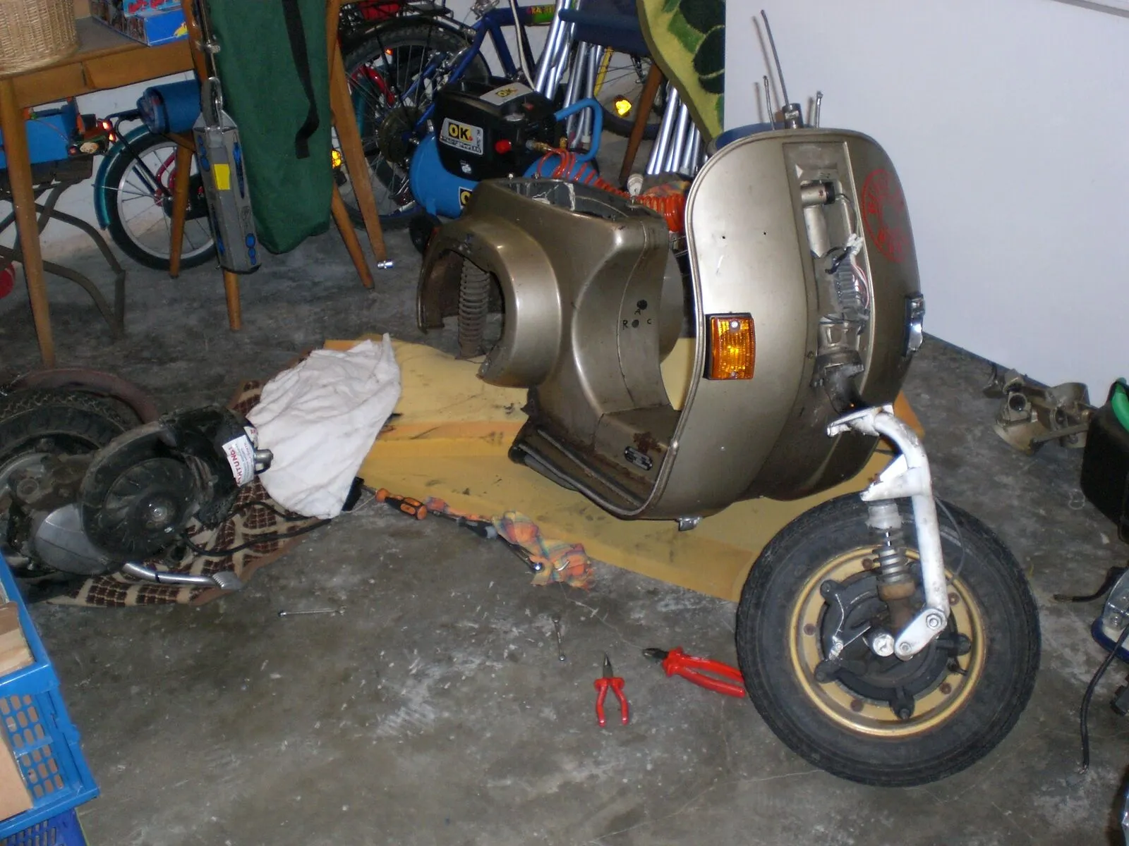

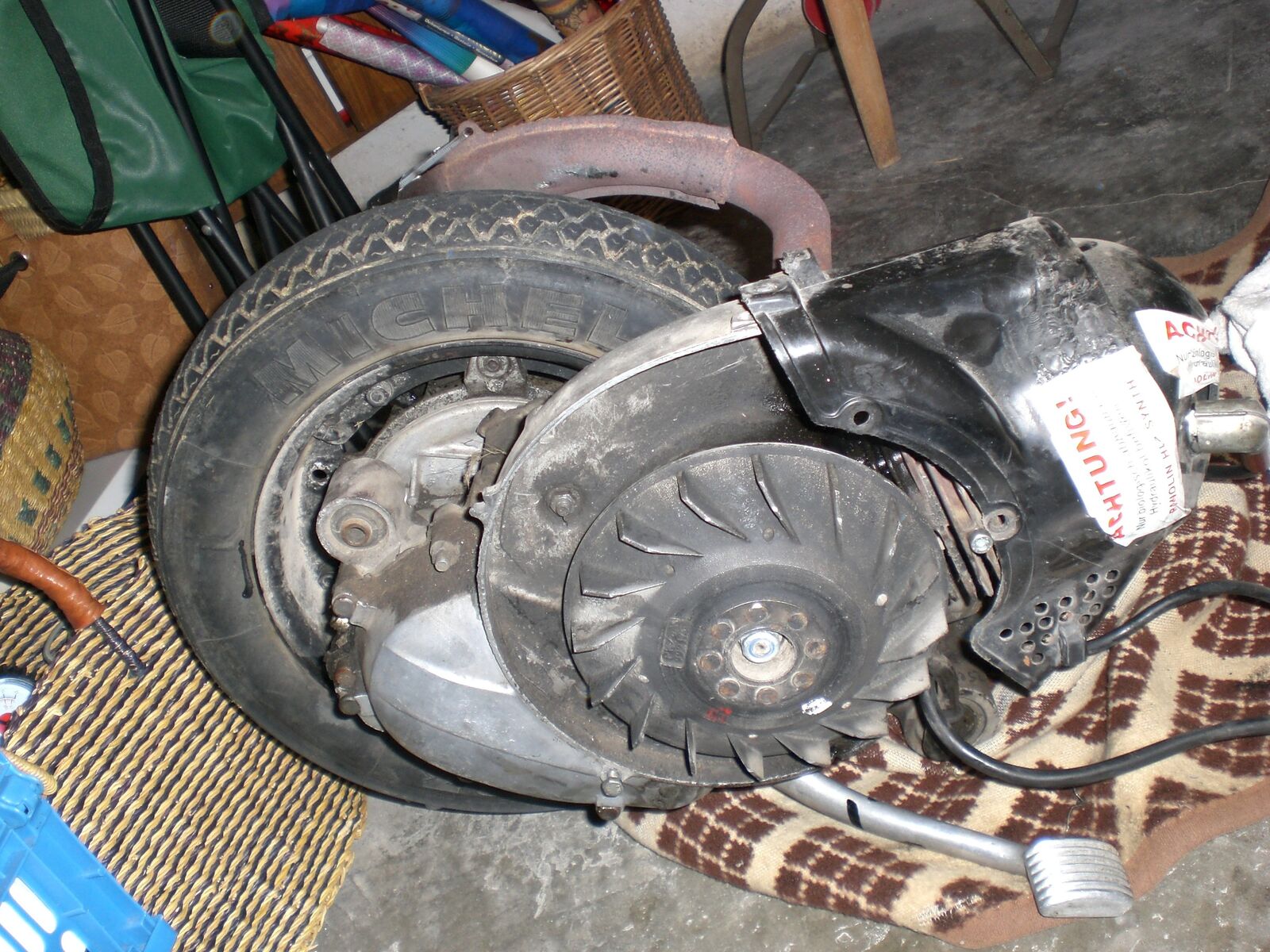

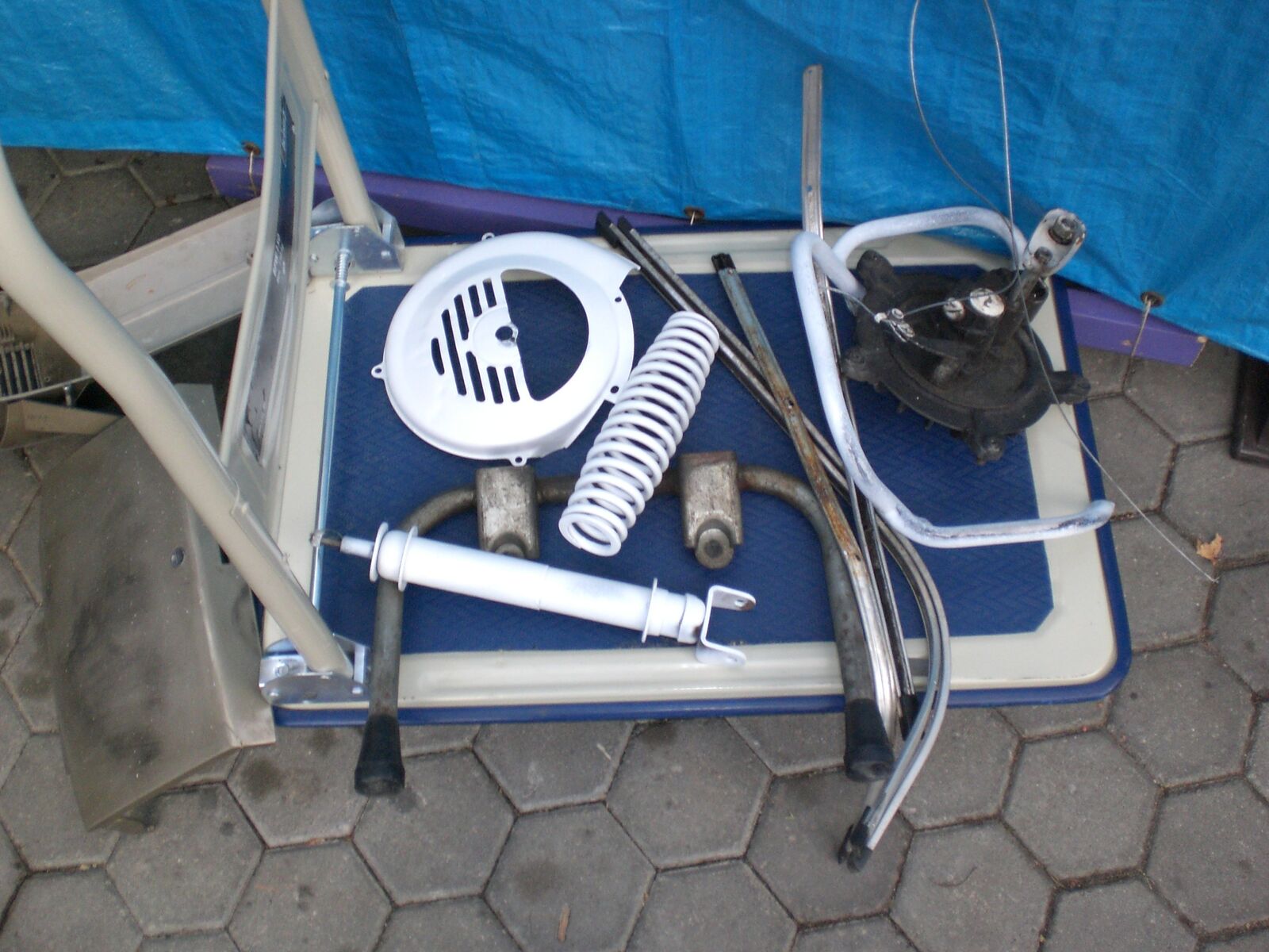

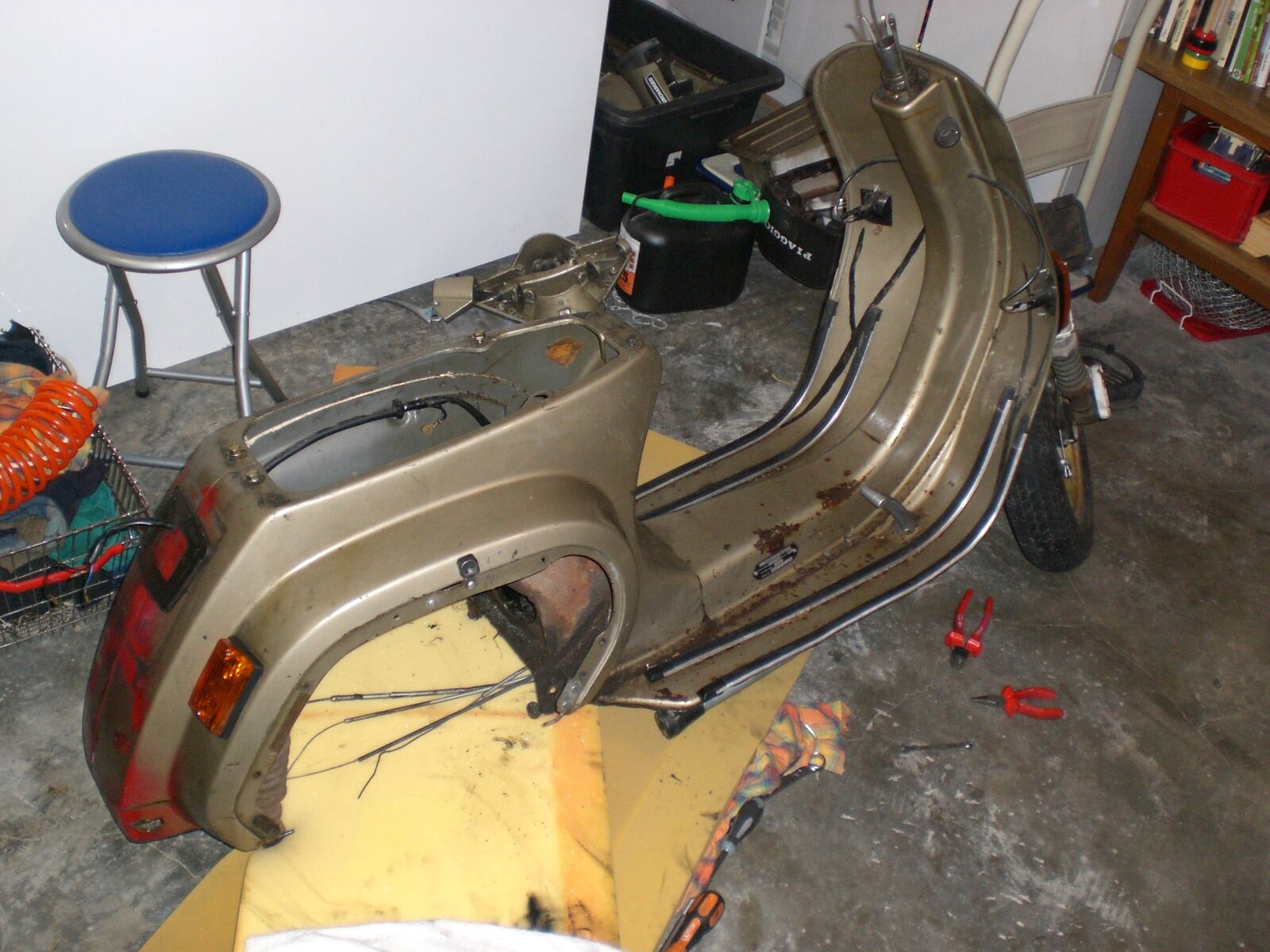

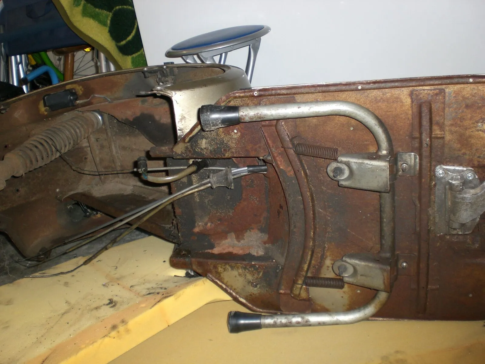

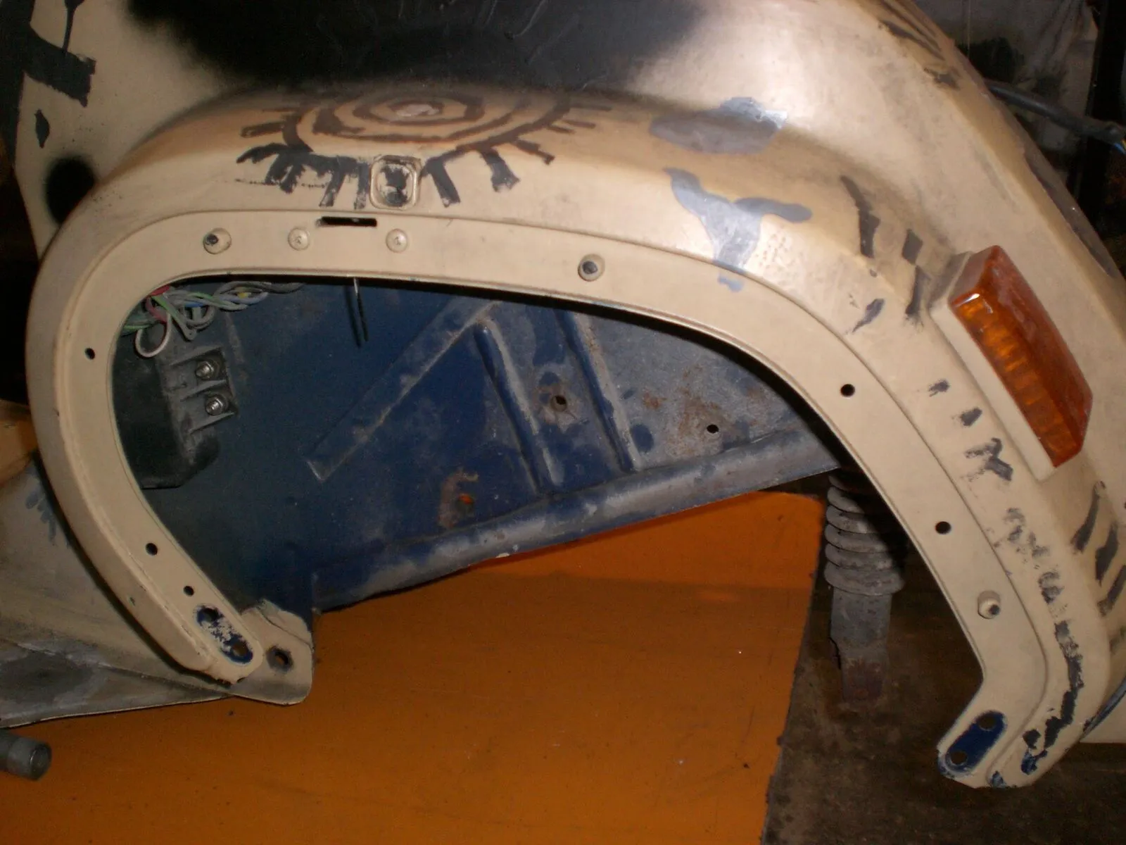

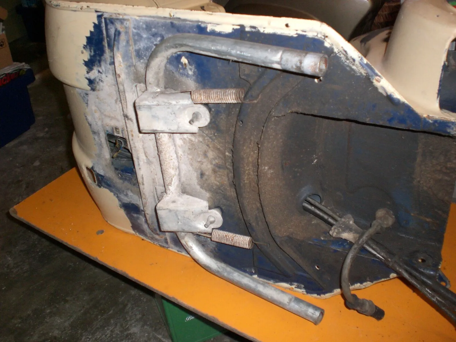

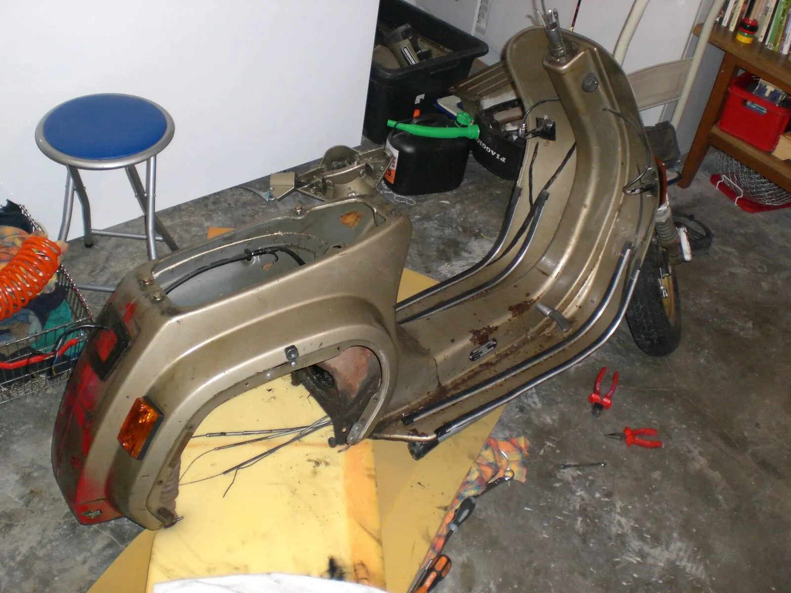

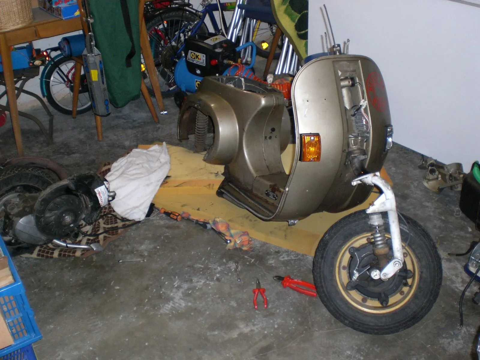

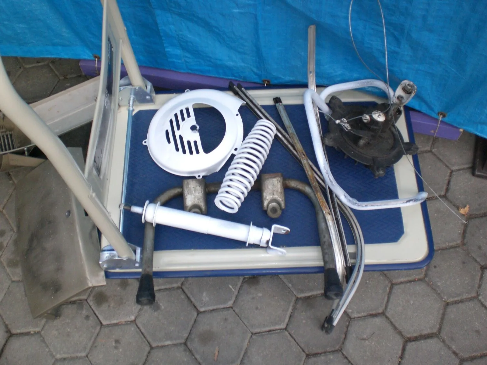

    nach längereer pause hab ich sie heute morgen fast komplett zerlegt.
    der ursprüngliche paln wurde ebenfalls geändert, sie soll nun in einem hellen weiß erstrahlen. Die anbauteile werden schwarz matt
    Der pk 80 rahmen soll getauscht werden (pk 50s) und die blinker verschwinden.
    Der motor bleibt fast orginal und wird nur neu abgedichtet. Sie solln einen neuen sportauspuff bekommen ??VORSCHGLÄGE??
    hier mal ein paar aktuelle bilder
    Gruß Fabi

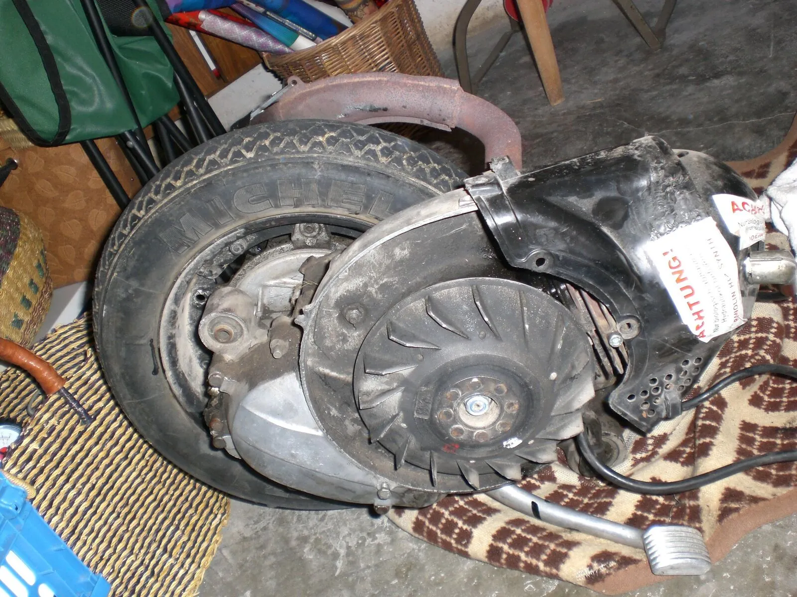

    ok
    nach langem überlegen ist es kommt der malle drauf und ein hammerzombie auspuff. in der zwischenzeit habe ich den motor überholt (lange ubersetzung, verstärkte kupplung etc.) der motor ist eigentlich soweit fertig es fehlt nurnoch ein neuer auspuff warscheinlich hammerzombie wobei ich den noch nie in live gesehen bzw. gehört habe oder halt der simsonini und ein neuer vergaser.

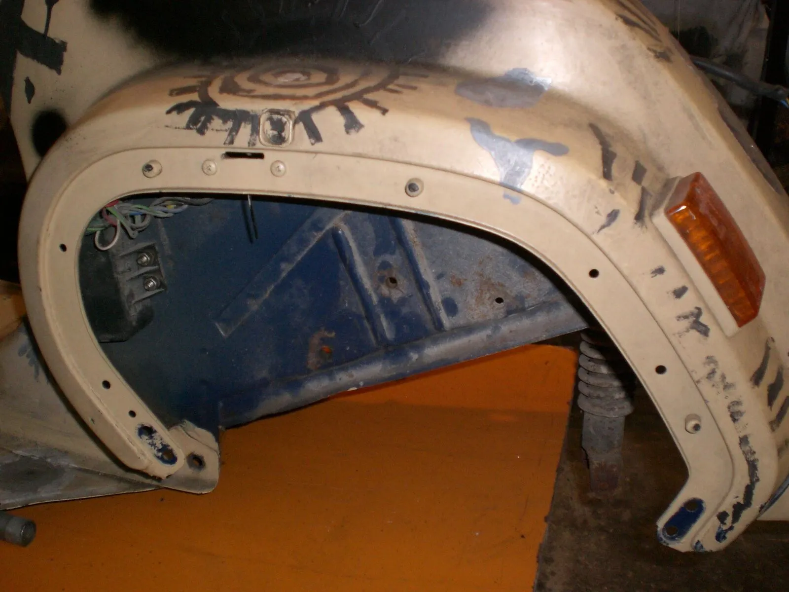

    • October 23, 2009 at 20:52
    Also,
    an meinen zweiten motor (136malossi) kommt ein GPS hinkommt, welcher bereits bestellt ist. :?: muss man da ein stück vom rahmen abnehmen :?:
    aber jetzt fahre ich erstmal mit meinem pk 80 motor mit primavera zylinder und pk 80 sito plus.

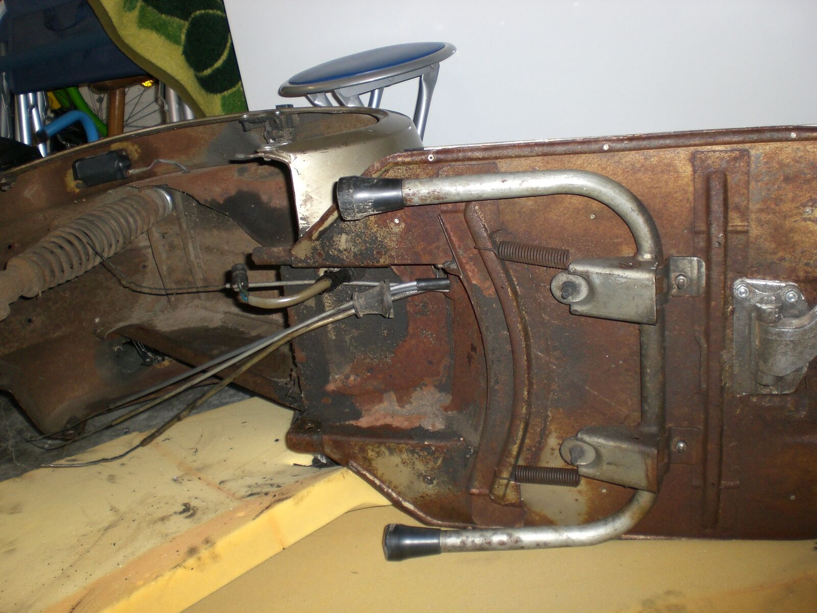

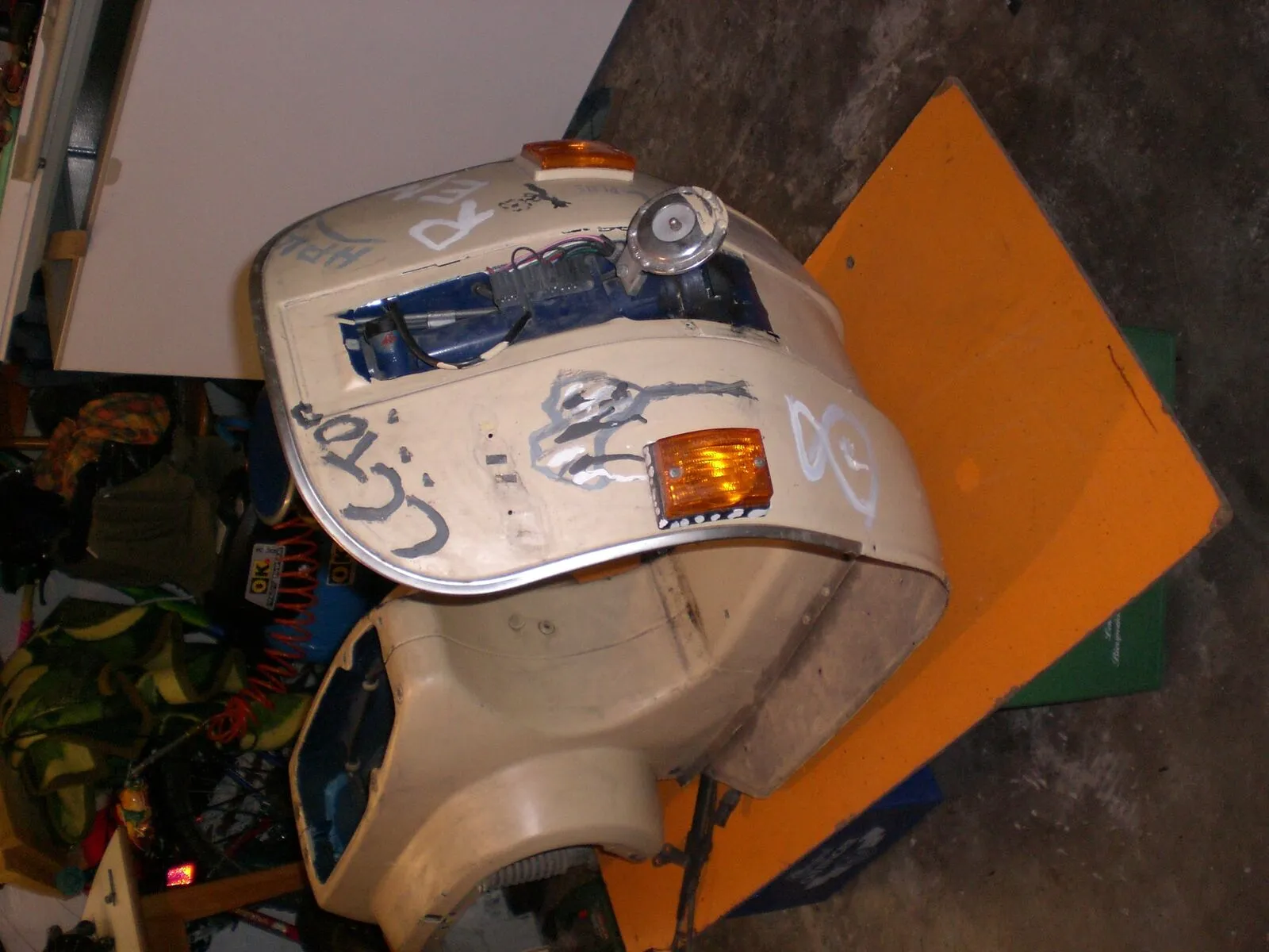

    @ pkracer
    mach dir keine sorgen um den rahmen.
    da ich ihn ja als "50er" fahren will hab ich schon einen pk 50s rahmen organisiert.(bilder siehe anhang)

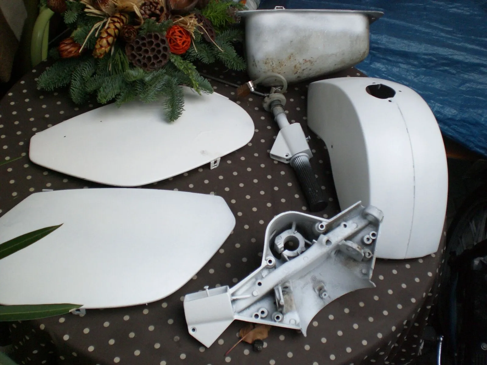

  • vespafabi
    born to drive twenty five
    5,145
    1,010

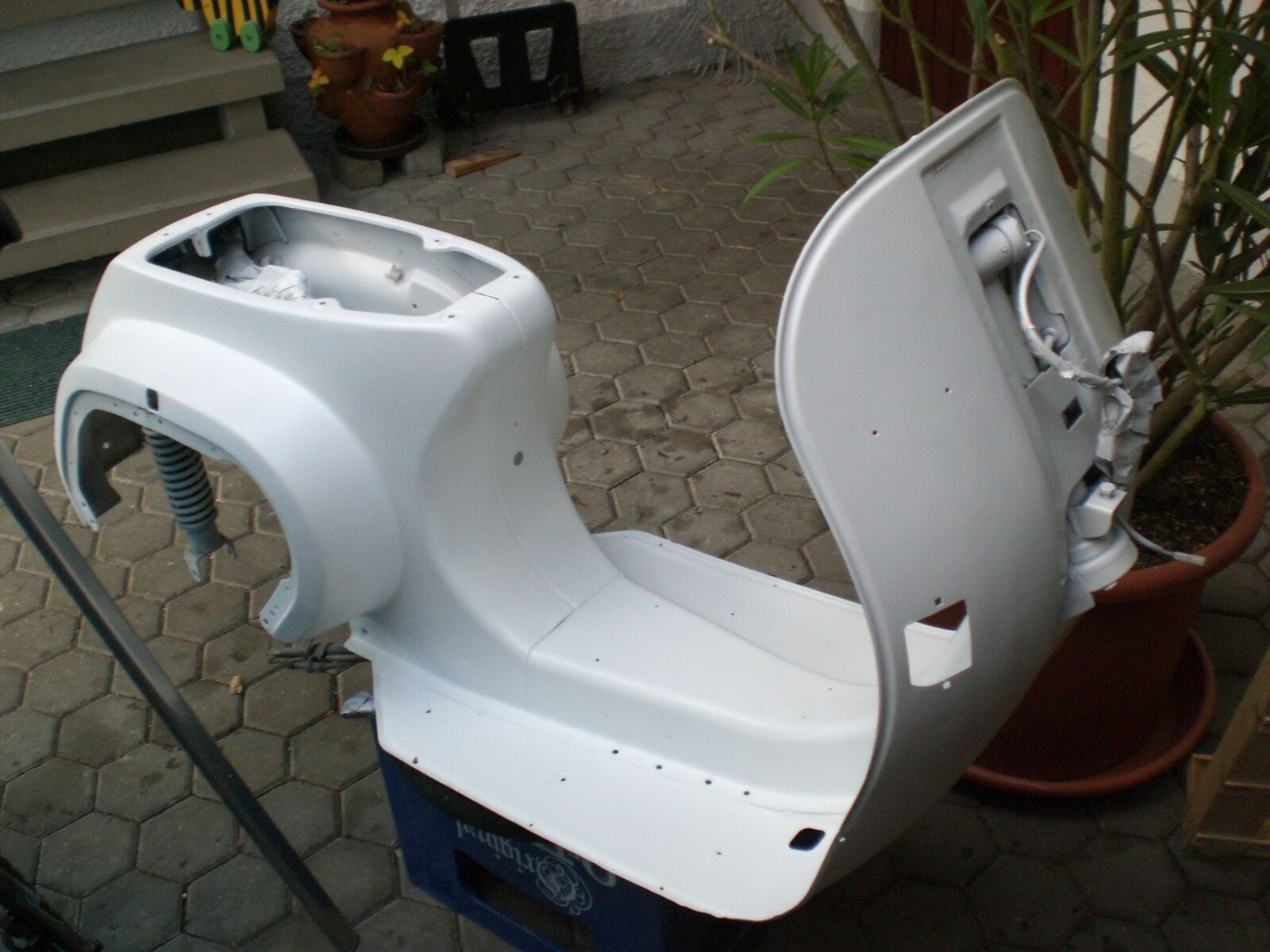

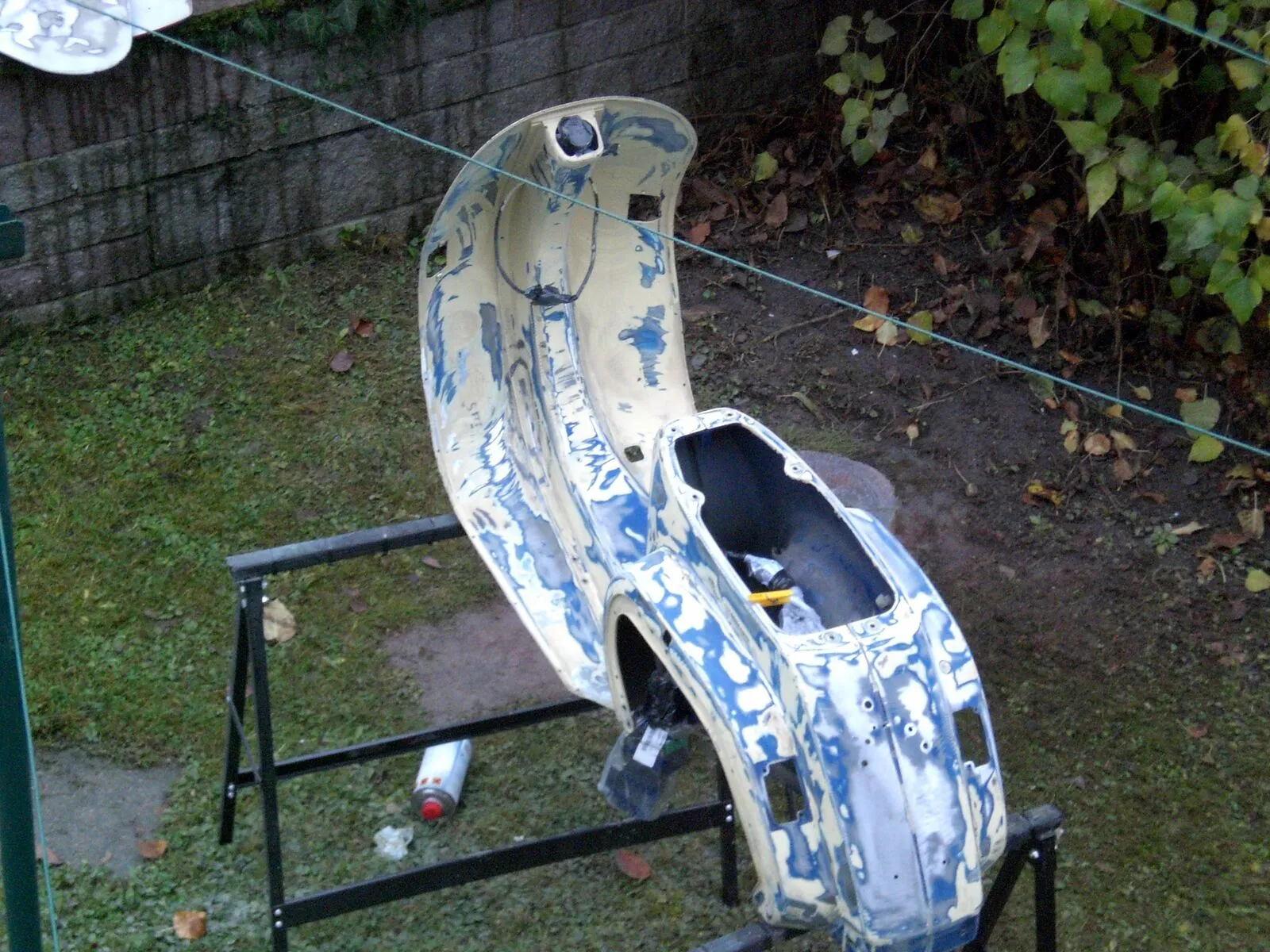

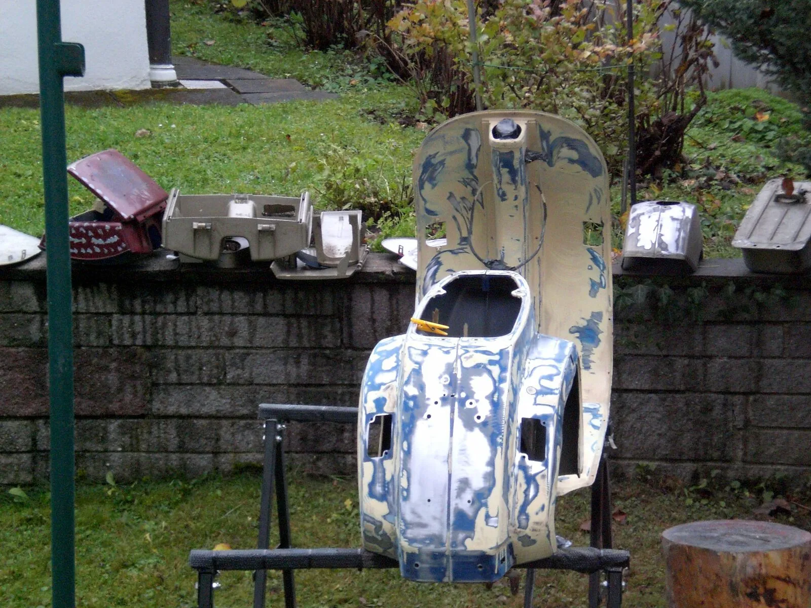

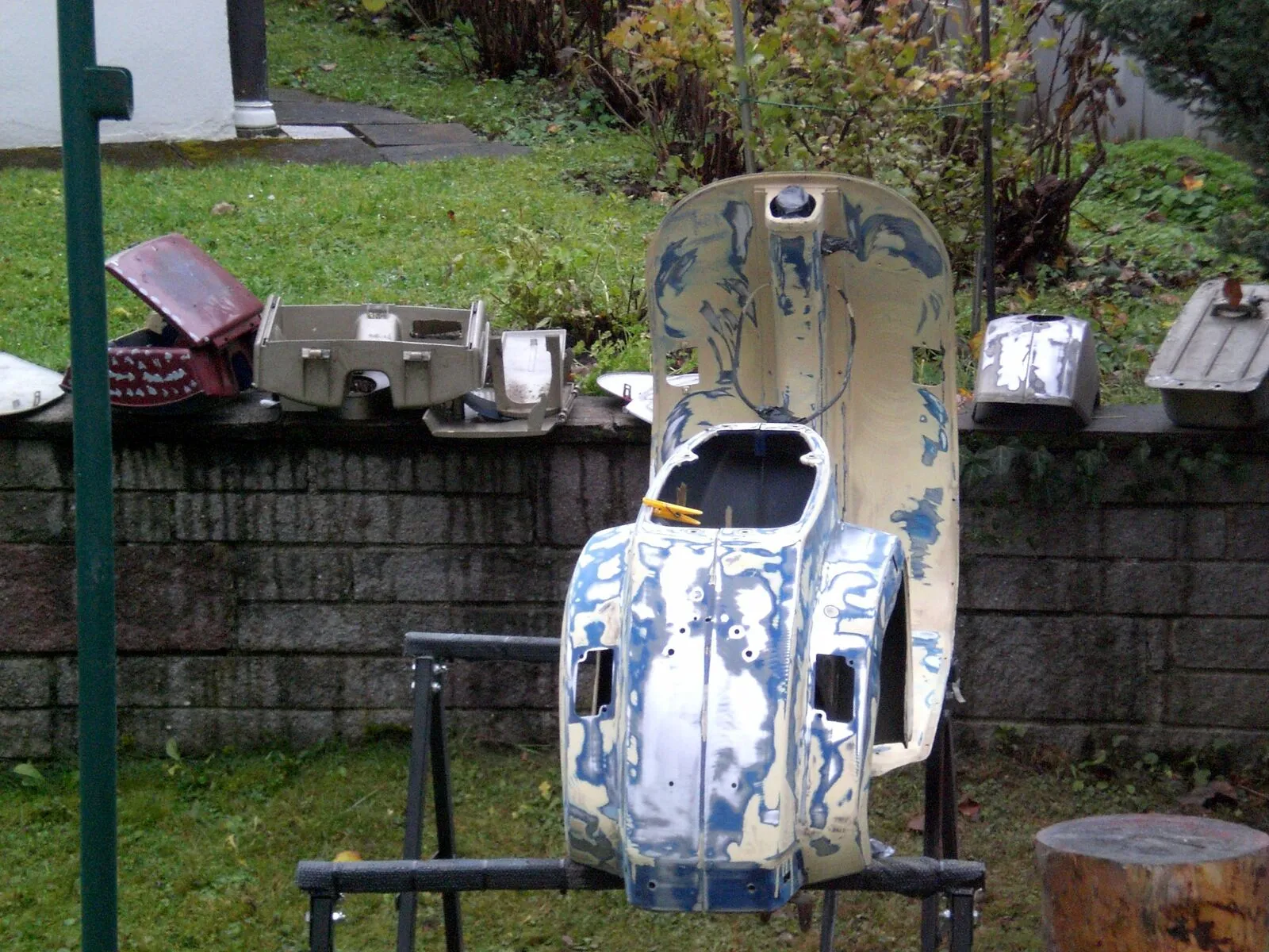

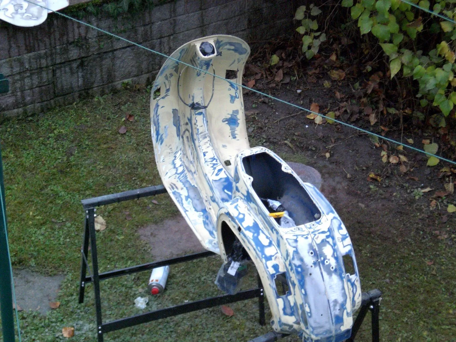

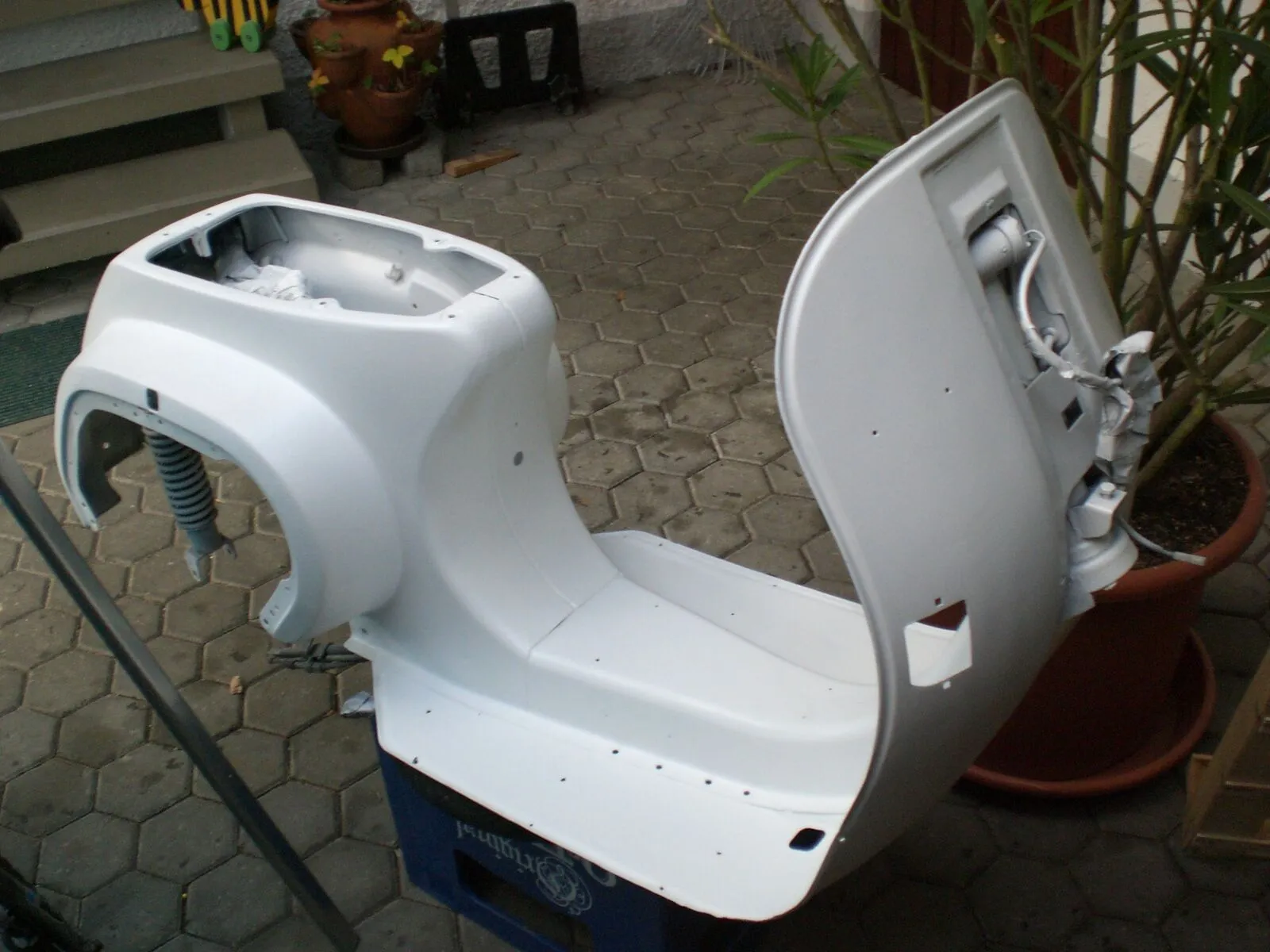

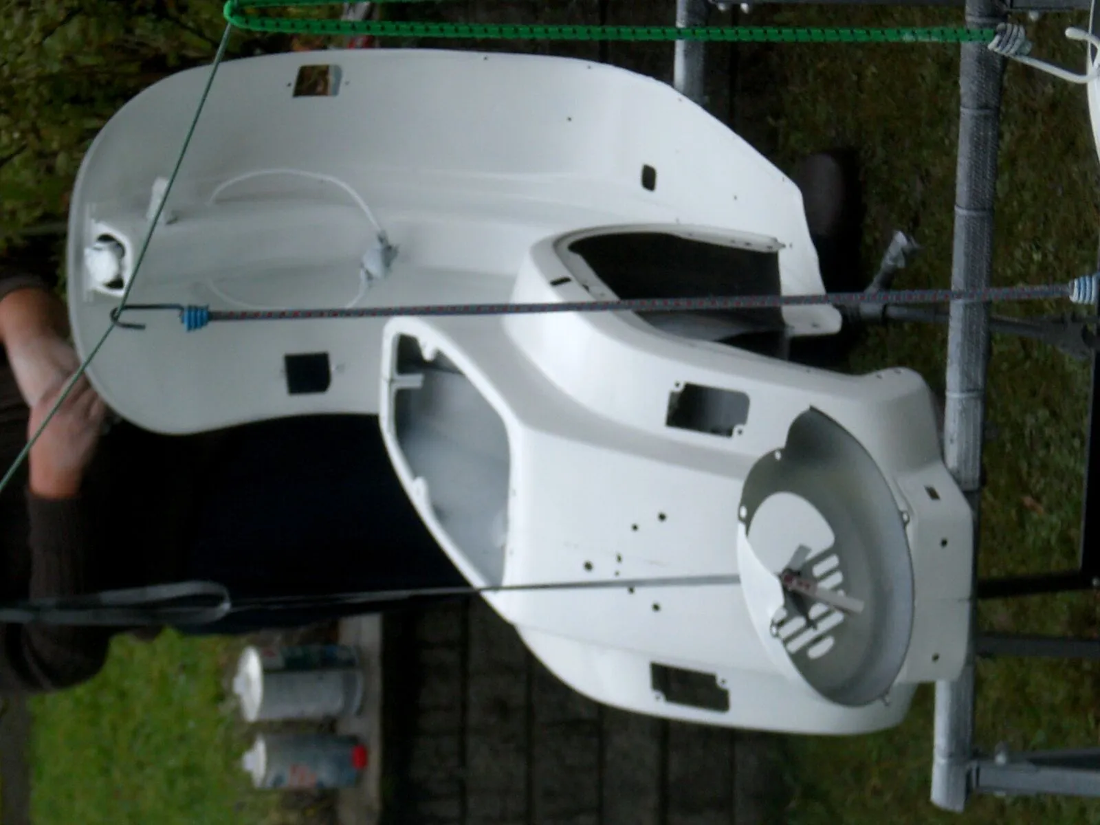

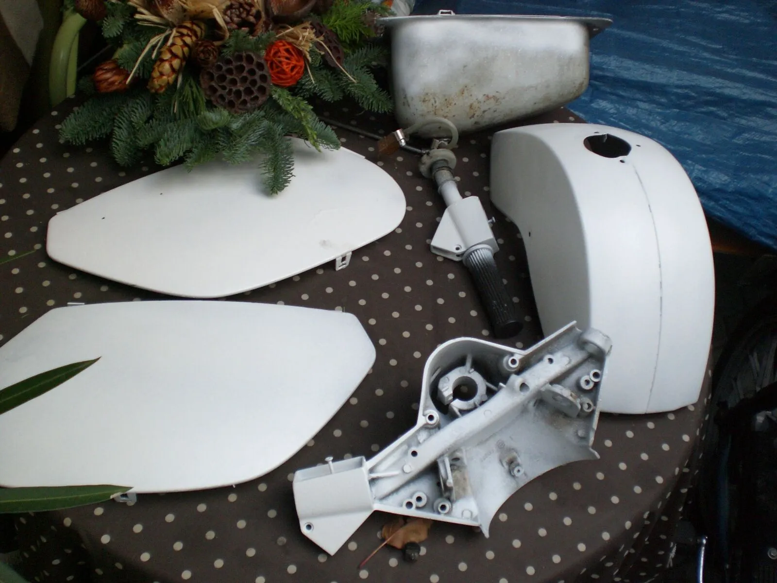

    • October 26, 2009 at 17:32
    Heute habe ich ein weing geschliffen
    und danach grundiert
    morgen fahr ich noch nach Landsberg zum sip und hol ein paar teile, morgen abend gehts zum Lacker und da wird die grundierung noch geschliffen.
    warscheinlich wird sie dann am mittwoch gelackt.
    sie soll in einem weiß vom fiat 500 gelackt werden
    Einmal editiert, zuletzt von vespafabi (October 26, 2009 at 17:37)
