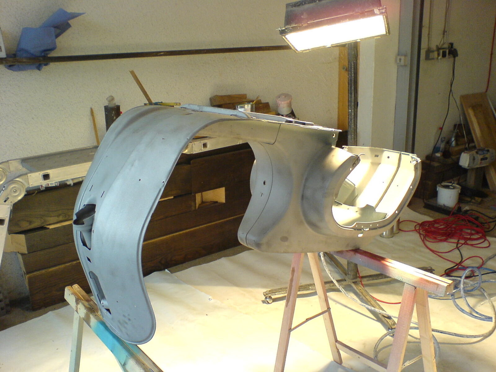

Pulverbeschichten ist top besser al jeder Lack aber wie schon gesagt Spachtel ist nicht man braucht eine perfekte Karosse
Die junge Dame ist komplett Pulverbeschichtet wegen dem Lackierten Puma ist aber nochmal Klarlack drüber gekommen
[Blockierte Grafik: http://www.reschkes.de/vcb/forum/galerie/images/pic8_1169408835.jpg]
Was für ein schönes Teil!

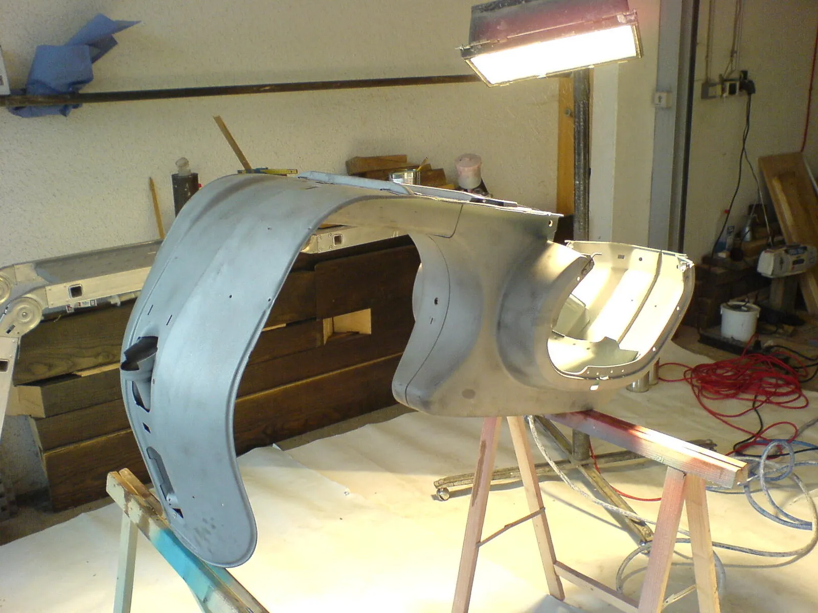

Wow... ich kenn mich ein bissl aus mit ulverbischichten.... wunderschön!!
